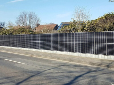

Ich wohne in BW im Rheintal (alles flach) und möchte mir einen PV Zaun bauen. Also eigentlich möchte meine Frau einen Sichtschutzzaun, aber der frisst nur und bringt nix. Also hab ich mich durchgesetzt, auch mit dem Argument, dass Solarpanels auf dem laufenden Meter günster sind als ein WPC-Zaun, und potentiell auch was abwerfen. Was ich nicht im Garten will ist ein DSM-Zaun mit dem Plastikgefussel dazwischen. Das finde ich nicht gut.
Was ich schon mal mit dem Bauamt abgeklärt habe ist die Natur so eines Zauns. In BW darf eine freistehende Solaranlage die Maße 9x3 Meter nicht überschreiten. Leider wird nicht nach Quadratmetern geschaut, sondern nach Kantenmaß. Ich hab 11m zu überbrücken, also werde ich einfach zwei kürzere Einheiten aus 2x 3 Module hinstellen. Hoffe das geht durch. Eine Baugenehmigung brauche ich jedenfalls nicht.
Also habe ich mir ein paar Trina 435W Module gekauft und zwei Hoymiles HMS-1600-4et Wechselrichtiger. Jetzt bin ich auf der Suche nach eine paar passenden Zaunpfosten und überlege 60x40x2600mm DSM Pfosten zu nehmen, am besten feuerverzinkt. Ich denke ich werde die Dinger auch einbetoniert bekommen, das sollte nicht das Problem sein (sag ich jetzt mal optimistisch). Der Aufbau soll vertikal erfolgen, deswegen auch die Länge. Wir haben eine fast 100%ige O-W Ausrichtung und hocken im Wohngebiet, also Windlast Stufe 2.
