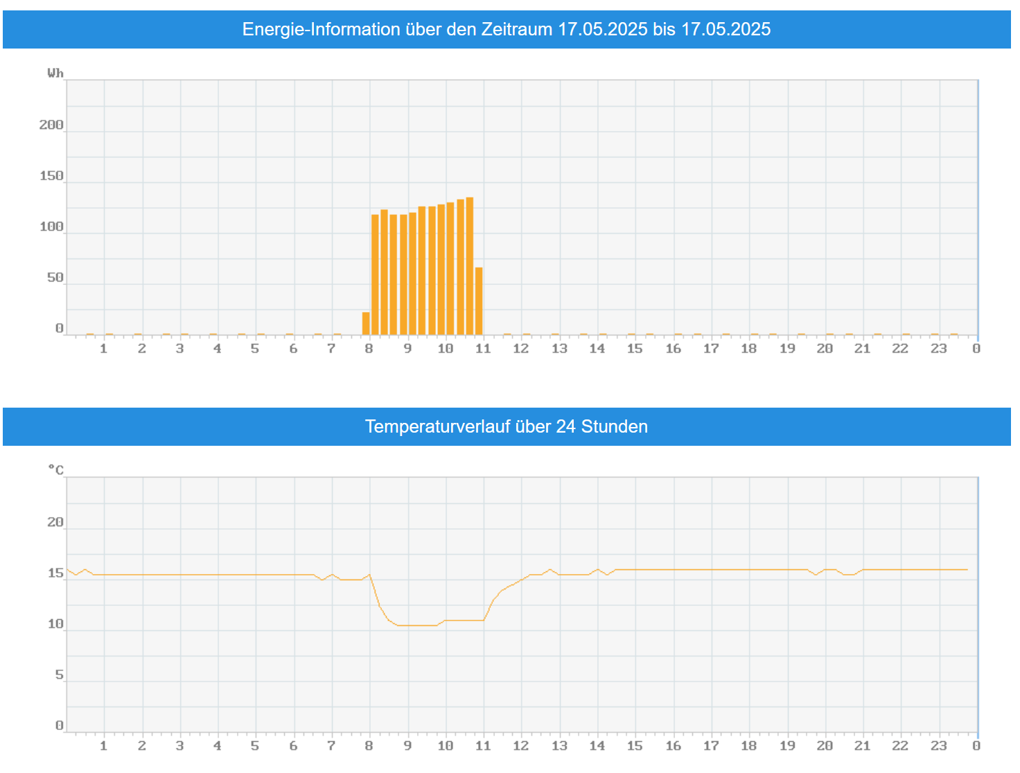

Ich habe einen Sandsteinkeller mit Lehmboden auf den ich Platten gelegt habe, Daher habe ich immer genug Wärmenachschub und im Keller das ganze Jahr zwischen 14 und 16 Grad gehabt. Zunächst habe ich die WP nur über Innenluft betrieben da ich hoffte, dass sie den Keller trocknet. Das wäre bei dir ja unnötig. Hat bei mir auch nicht funktioniert, da viel zu viel Fläche und damit Feuchte für die arme WP.
Nun habe ich ein Loch in meine 90 cm Sandsteinmauer gemacht und benutze die Aussenluft um die Wärmepumpe zu betreiben. Braucht weniger Strom solange Aussentemperatur höher Innentemperatur ist. Kann umschalten durch einfaches 160 Rohr T-Stück. Da ich das Loch selbst gemacht habe und die Verrohrung 30 Euro waren sind die Kosten vernachlässigbar gewesen. Im Schnitt hat die WP die Kellerluft im Betrieb um 5 Grad abgekühlt (gemessen mit FritzDect)
und geht relativ schnell wieder nach oben durch Ausgleich aus dem Keller.
Vorher hatte ich einen Durchlauferhitzer und ich verbrauche jetzt ungefähr die Hälfte des Stromes vorher (gemessen mit Shelly) Was aber viel interessanter für mich ist, dass ich im Sommer immer Strombezug für den Durchlauferhitzer hatte, den ich jetzt einspare, da die WP max 200 W braucht während der Durchlauferhitzer 27 kw hatte.
Gegenüber Boiler wird es im Sommer mit PV wohl egal sein, im Winter hat man dann halt höheren Bezug.
Wenn der Keller es nicht hergibt, hat ein Freund von mir die Garage verwendet. Es ist natürlich immer ein Installations / Nutzer Aufwand. Aber die Wärmepumpe wird sich bei mir in unter 3 Jahren amortisiert haben, da ich sie selbst eingebaut habe und nur der Anschaffungspreis eine Rolle spielt und ich im Sommer sowieso zuviel Strom habe.

Der cop ist etwas über 3 3,2 glaube ich. Aber beim Durchlauferhitzer habe ich keinen Speicherverlust. Da ich sie im Keller stehen habe mit den Temperaturen kühlt das Wasser halt etwas ab. Das hatte ich beim Durchlauferhitzer nicht. Und da wir in der Woche nur 2 mal am Tag duschen ist das meiste Wasser im Warmhaltemodus :slight_smile: Aber am Wochenende sind wir halt mal 4 oder 5 dann brauchts mehr.
