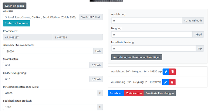

Hallo wertes Akkudoktor-Team!
Ihr macht super Sachen! Vielen Dank!! Weiter so! :slight_smile:
Mir kommt das Ergebnis des PV-Tools merkwürdig vor.
Ich habe meine PV Anlage in der Nähe von Zürich eingegeben.
38.5kWp mit 30kW Wechselrichter. Ohne Akku.
Die Anlage versorgt ein Mehrfamilienhaus mit 30 Wohneinheiten (uns gehört nur eine...), weshalb ich 30*4'000kWh=120'000kWh jährlichen Stromverbrauch eingegeben habe.
Die etwa 38'000kWh/Jahr die berechnet werden passen.
Wir haben einen Eigenverbrauch von etwa 75% übers Jahr gemäss 15 Minuten Smartmeterabrechnung der Elektrizitätswerke.
-> Das Tool gibt ohne Akku aber nur rund 1'175kWh Eigenverbrauch an. Das ist klar zu wenig.
Ich hoffe ich habe da nichts falsch eingegeben.
Beste Grüsse,
Adrian

Moin Zusammen,
Danke für die Beispiele, das ist sehr hilfreich. Hier ein Kommentar zu den Problemen:
Bei größeren Anlagen gibts es auf jeden Fall noch ein Problem, da unsere Tabelle bei 3.5kW stoppt (es sind schlichtweg keine Daten mehr da). Ich habe jetzt mal eine schnelle Gleichung aus dem Hut gezaubert um das halbwegs abzubilden. Nick baut es aktuell ein, dann müssten wir das nochmal testen. Denke damit sollte der EVQ bei größeren Verbrauchern nochmal etwas besser werden. Wir sagen Bescheid, sobald es soweit ist.
Der Ertrags Unterschied zu PVGis liegt 100%ig am Jahr, ich hab das selbst mehrfach getestet. Also wir nehmen die Daten ja von PVGiS. Die gemittelten Daten von PVGiS können wir leider nicht nehmen, da die für diesen Fall einfach nicht verfügbar sind. Selbst mitteln ist zu aufwendig.
Beim Eigenverbrauch: Bitte denkt daran, dass es sich in der Standardeinstellung um ein Standardlastprofil handelt. Also es ist gut möglich, dass ihr hier ein ganz anderes Profil habt, womit sich die EVQ stark ändert.

Das PV-Tool ist gerade nochmal aktualisiert worden. Nun müssten auf größere Verbräuche sinnvoll gerechnet werden können.
Hinweis: Wenn der Verbrauch in einer Stunde mehr als 3,5kWh ist, dann wird mit einer statischen Formel die Lastverteilung gerechnet. Die von @drbacke genannten 60Mio Datensätze beziehen sich nur auf Verbräuche von bis zu 3,5kWh in einer Stunde (Welche Berechnung genutzt wird, entscheidet sich jede Stunde anhand des Verbrauchs)
