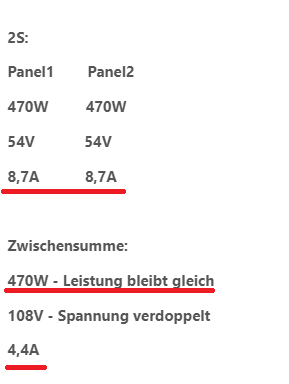

OK - ich habe das mal nach meinem Verständnis berechnet:
2S:
Panel1 Panel2
470W 470W
54V 54V
8,7A 8,7A
Zwischensumme:
470W
108V
4,4A
3P:
Panel1/2 Panel3/4 Panel5/6
470W 470W 470W
108V 108V 108V
4,4A 4,4A 4,4A
Ergebnis:
1410W
108V
13,2A ?
Ich würde nun eine 20A DC Sicherung verwenden.
Bei den Überspannungsschutz habe ich keine Idee wie ich da herangehen soll.
Vielleicht findet sich ja doch jemand der helfen kann.
Danke…
Da würd ich nochmal drüber nachdenken. Hinweis, wieso halbiert sich der Strom bei Reihenschaltung ? Wieso sollte die Leistung von zwei Modulen gleich groß sein wie von einem ?

Das ist lediglich das Ergebnis der Berechnung:
W:V=A
470:108=4,4
Ist mir klar, ist aber falsch, siehe Hinweis oben. Du musst Dich schon in das Thema einarbeiten, wenn diese Berechnung schon ein Problem ist, wird das möglicherweise gefährlich für Dich und andere. Das Forum ist nicht dazu da sich die Anlage auslegen zu lassen und dann evtl. einen verhängnisvollen Fehler zu begehen weil die Grundkenntnisse fehlen und etwas gemacht wird, auf das man nie kommen würde.

Ich habe versucht das in meinem 2 Beitrag oben genau so darzustellen:
2S:
Panel1 Panel2
470W 470W
54V 54V
8,7A 8,7A
Zwischensumme:
470W - Leistung bleibt gleich
108V - Spannung verdoppelt
4,4A

Schau mal deine Zwischensumme an. Leistung bleibt nicht gleich. Es verdoppelt sich die Spannung, Strom bleibt gleich. P=U*I
Also 108V * 8,7A = 940W
So, damit sollte jetzt klar sein, dass Deine Ergebnis nur halb so groß ist wie richtig berechnet. Ich hab Dir eigentlich genau die Stelle genannt und gefragt warum das so ist, in der Hoffnung dass Du das merkst.

Ich habe verstanden. Mein Fehler war die Leistung herzunehmen und nicht den Strom. Ich hätte besser gleich mit Vmp(Voc) und Imp rechnen sollen.
Voc 54V
Imp 10A
Am Ende also 108V bei rund 30A.
Vielen Dank für Eure Hilfe und ich hoffe, dass Andere das nun auch verstehen.
Viele Grüße
Andy
@darcman
du hättest schon die Leistung hernehmen können. Der Fehler war anzunehmen dass die Leistung gleich bleibt. Was übrigens schlimm wäre :-p
