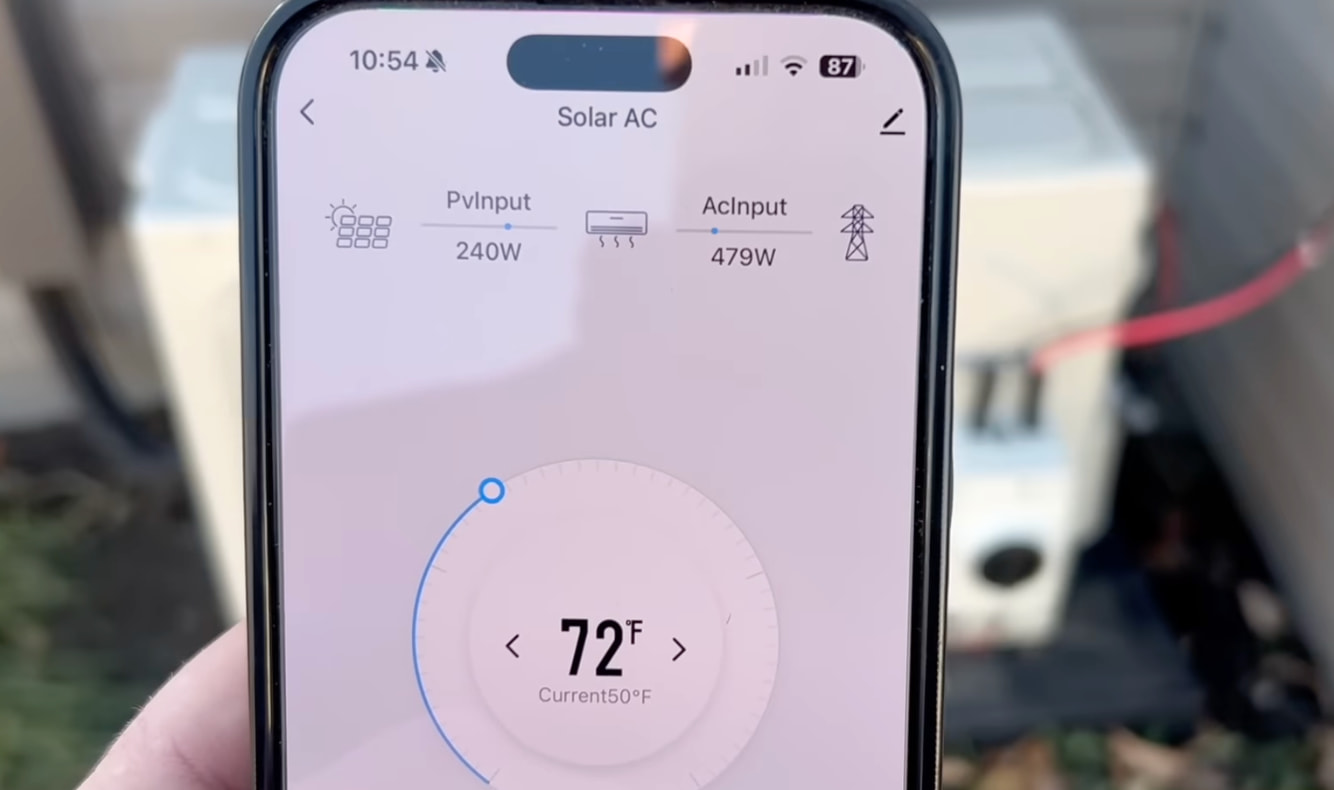

Soweit ich das verstehe, ist das eine ganz normale Split Klima mit eingebautem Microwechselrichter. Die haben meistens einen ganz normalen AC Anschluss, zusätzlich zu dem DC PV Input.
Ganz cool ist, dass die App je nach verfügbarem PV kühlen und heizen kann. Also der Verdichter von der Klima wird angepasst an die aktuelle PV leistung. Video
Es würde mich wirklich wundern wenn die einen Mikrowechselrichter verwenden.
Die Anlage muss sowieso erstmal DC erzeugen, um damit den Drehstrommoter (Kompressor) zu steuern. Wieso sollte man PV zuerst AC wandeln um sie direkt danach wieder DC zu wandel?
Auch die Regelung ist viel einfacher wenn da nur ein DC/DC Wandler zwischen Netzteil DC Seite und PV DC hängt.
weil die Anlage ja auch mit AC laufen soll (sh. Bild)

Aber hängt da zumindest bei einem Inverter nicht ohnehin ein Frequenzumrichter dazwischen, der irgendwo im Inneren dafür auch mal DC macht (meine analogen Elektronikkenntnisse beschränken sich weitestgehend auf Operationsverstärker ...)?
Dagegen spricht nichts, die hat genau so ein AC Netzteil wie jede Inverter Anlage auf dem Markt. Mit der einzigen Besonderheit dass auf der DC Seite die PV Module angeschlossen sind.
Das eine schließt das andere nicht aus. Jede moderne Anlage arbeitet mit DC Zwischenkreisen zwischen Verdichter und Netz, perfekt um DC einzuspeisen.
