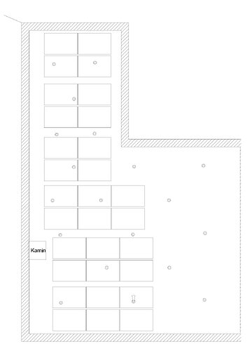

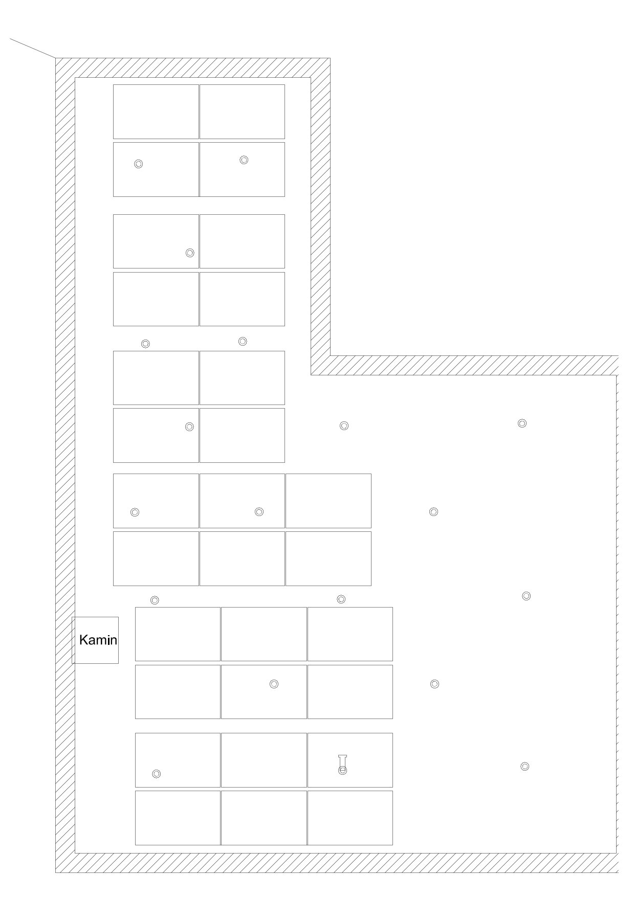

ich bin jetzt kurz vor der Monatge der Panels. Die Unterkonstruktionen habe ich schon fertig.
Ziel ist es, eine "Ost/West"- Anlage zu bauen, bei der jede der beiden Himmelsrichtungen einen String a' 15 Module ergibt.

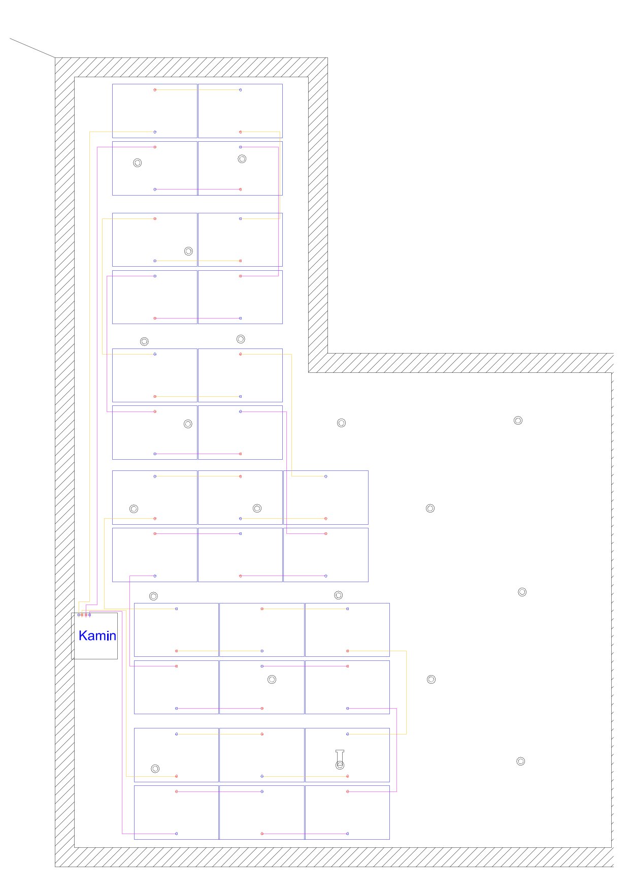

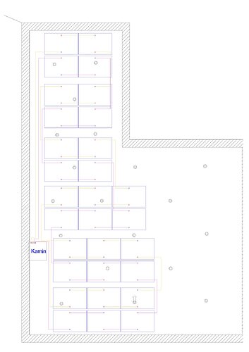

Nun bin über ein Youtube Video auf das Thema "Induktionsschleife" bei der Verkabelung von PV Strings gestossen und habe keine Ahnung, wie ich die zwei Strings so verkabeln soll, dass ich keine Schleife produziere.
So hatte ich die Verkabelung ursprünglich geplant:
Wer kann mir hier eine bessere Lösung einzeichnen?
