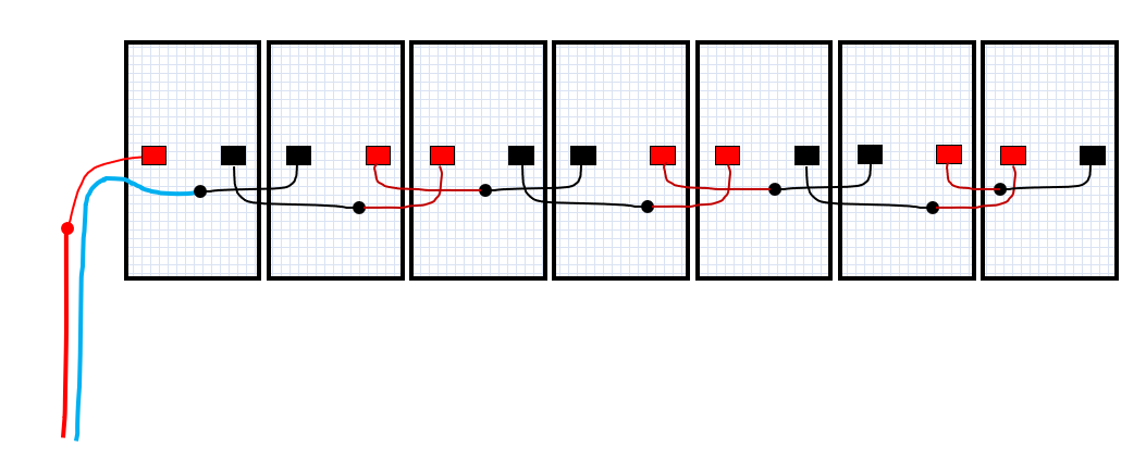

Es gibt eine Verschaltungsart, wo man immer ein Modul überspringt und somit die Kabellängen voll ausnutzt. Dadurch kann man die Rückleitung über die übersprungenen Module direkt zurückführen OHNE deine Rückleitung.
Schwer zu erklären und finde gerade auch keine Zeichnung dazu im www
edit, doch noch gefunden ->
