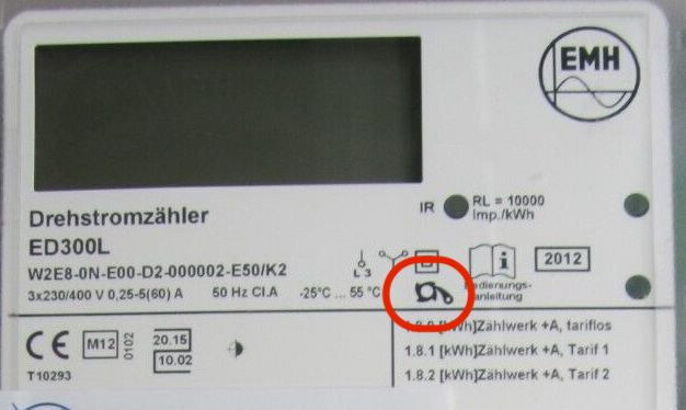

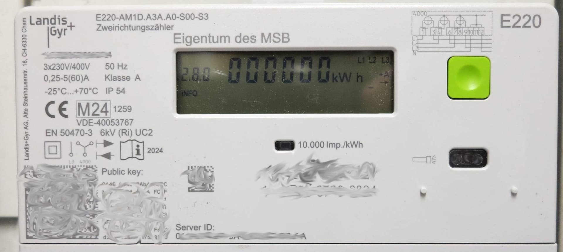

bidirektional hat eben 2 'Register'. Rücklaufsperre hätte nur den 1.8.0 der aber nicht rückwärts zählt. Das Zeichen für Rücklaufsperre ist jedenfalls nicht drauf, wohl aber die beiden gegenläufigen Pfeile, deswegen muss das mit der Nulleinspeisung ziemlich gut hinhauen.
Dass das 'einfach' ist wenn man eine neue Anlage draus macht ist klar. Hat der Betreiber aber keine Lust zu und auf nene Elektiker auch nicht. Dass eine Anlage jedes mal neu angemeldet werden muss wenn man Module tauscht halte ich eher für ein Gerücht, aber das ist hier nicht Thema.
Dass der Netzbetreiber nix merkt ist eben Sinn des beschriebenen Plans.
Das ist ein Zweirichtungszähler, aber keiner ohne Rücklaufsperre.

Zähler mit Rücklaufsperre:
Eingebauter Zähler:
ich sehe zumindest kein Zeichen Rücklaufsperre...
Dafür steht Zweirichtungszähler drauf. Das impliziert halt schon eine Funktionalität, bei der eine Rücklaufsperre prinzipiell gar nicht vorkommen kann.
Ist aber egal. Der Zähler zählt rein und raus getrennt, mehr brauchts ja nicht.
aber eine Rücklaufsperre hat er halt nicht. Wenn er eine Rücklaufsperre hätte, wäre es unproblematisch, wenn man einspeist. So muss man eben zusehen, dass das 2.8.0 Register nicht großartig hochläuft...
