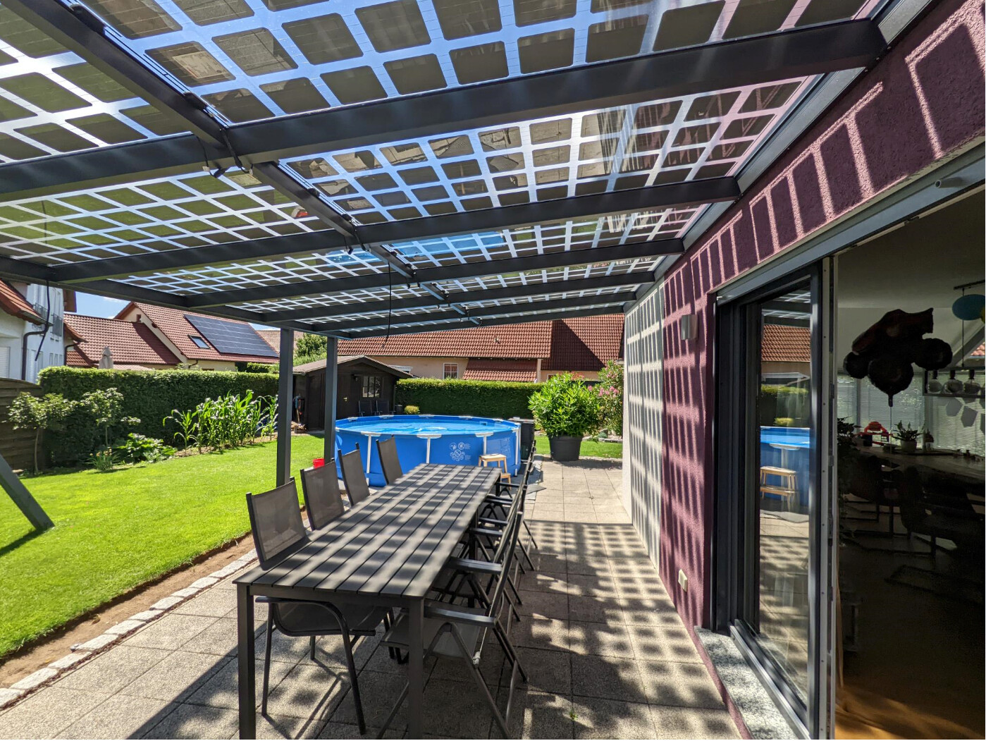

Hallo liebe Community,
ich plane den Bau einer freistehenden Terrasse mit Überdachung und dabei ist natürlich naheliegend das Dach mit PV zu bestücken. Ich habe an der Stelle keinerlei Verschattung und bin sonst sehr flexibel was die Gestaltung angeht. Geplant ist eine Größe von ca 4m Breite, 6-8m Länge und als Material wird es wohl Holz werden.
Nun zu meiner Frage. Ich wollte jetzt keine transparenten Module verwenden, da ich die Beschattung möchte und es eh freistehend ist und somit kein Licht im Haus fehlt. Somit kann ich jedes Standardmodul nehmen und wollte damit quasi das Dach bauen. Hat da jemand Erfahrung mit oder eine Idee wie ich das umsetzen kann? Am einfachsten wäre ein Holzdach mit Bitumenbahn oder so und darauf die Module, doch das könnte ich doch sparen wenn ich die Module selbst als Dach nutzen. Gibt es da Systeme um diese zueinander abzudichten?
Wie ist es mit Schneelast usw? Das Dach wird nun keine großen Anstellwinkel haben und Schnee wird eher drauf liegen bleiben. Die Module dürften das doch abkönnen oder? Den Unterbau kann ich großzügig gestalten, da bin ich frei in der Umsetzung. Ich wohne im Landkreis Börde (Sachsen-Anhalt), da fiel nicht sonderlich viel Schnee die letzten Jahre.
Zu den elektrischen Teil habe ich mir noch keine großen Gedanken gemacht, Module denke so um 400W und mit mehreren Microwechselrichtern ala Hoymiles 1500 oder sowas. Stromleitung kann problemlos zur Garage (5x6mm2 zum Zähler) oder auch direkt bis zum Zähler gelegt werden (ca 40m).

Rechtlich ist das wohl nicht erlaubt, weil es dann Sicherheitsglas sein müsste. Man kann sich durchaus Unfälle vorstellen, wo einen gebrochenes Glas aufschneidet.
Es gibt entsprechende Schienensysteme für randlose Glas/Glas Module. Aber das macht die Konstruktion insgesamt natürlich teuer und Du willst die Transparenz der Module ja auch gar nicht.
Die normalen Rahmenmodule wird man nur sehr schwer, wenn überhaupt, Wasserdicht als Dach montiert bekommen. Von daher übliches dichtes Dach bauen und dann darauf Standard-Module wird das günstigste und einfachste sein.

ja genau diese Glas/Glas Module würde ich nicht brauchen, da ich dann wieder irgendwie Verschatten muss. Ich habe eine Seite gefunden die ein sogenanntes Sparrensystem zeigt. Da sind diese Schienen direkt auch die Sparren des Daches auf denen dann die Module mit Dichtung und Wasserablauf kommen. Leider keine weiteren Infos wo so etwas erhältlich ist oder Herstellernamen etc.
Ich habe bei meiner Pergola den Wein entfernt, Querbalken verschraubt und die Module mit Winkel direkt auf die Querbalken verschraubt. Ist natürlich nicht wasserdicht, aber im Regen will ich eh nicht draußen sitzen. Den Schnee kehre ich mit einem Besen ab (will ja eh Strom erzeugen). Und dass ich von unten die Kabel sehe stört mich nicht, dafür ist die Temperatur der Module geringer und sie erzeugen mehr Strom.
Habe ich bei mir letztes Jahr umgesetzt mit Glas-Glas Module (250Wp x 14St.) die haben 40% Lichtdurchlässigkeit. Jetzt gibt es diese auch als Bifacial. Mit einem Volldach und normalen Modulen könnte es recht dunkel werden auf der Terrasse, das musst du beachten.

ich habe jetzt ein Beitrag gefunden in einem anderen Forum. Dort wurde es mit diesen Aluprofilen für Stegplatten umgesetzt. Erfordert natürlich dann die die Sparren aus Holz auf denen dann die Profile geschraubt werden. Plattenstärke liegt da bei 32mm, was für die meisten Module mit 30mm Rahmen passen dürfte. Die Stoßkanten wurden wohl mit einer Dichtmasse verklebt und zusätzlich eine dünnen Aluschiene aufgeklebt mit Dichtnaht.
Terrasse - Südausrichtung - 8x4 Meter - ursprünglich Glasdach
Habe die nachträglich mit 14 x 395W Modulen belegt (ganz normale Module, nichts Besonderes). Anfangs heftige Diskussionen mit meiner Frau, zwecks "zu dunkel" etc... Im Nachgang Frau sehr glücklich, da deutlich kühler - Terrasse heizt sich deutlich geringer auf als davor. Würde das immer wieder so machen.
