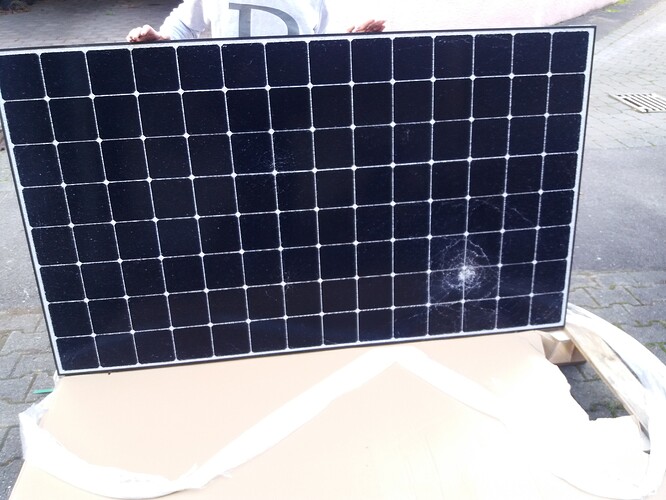

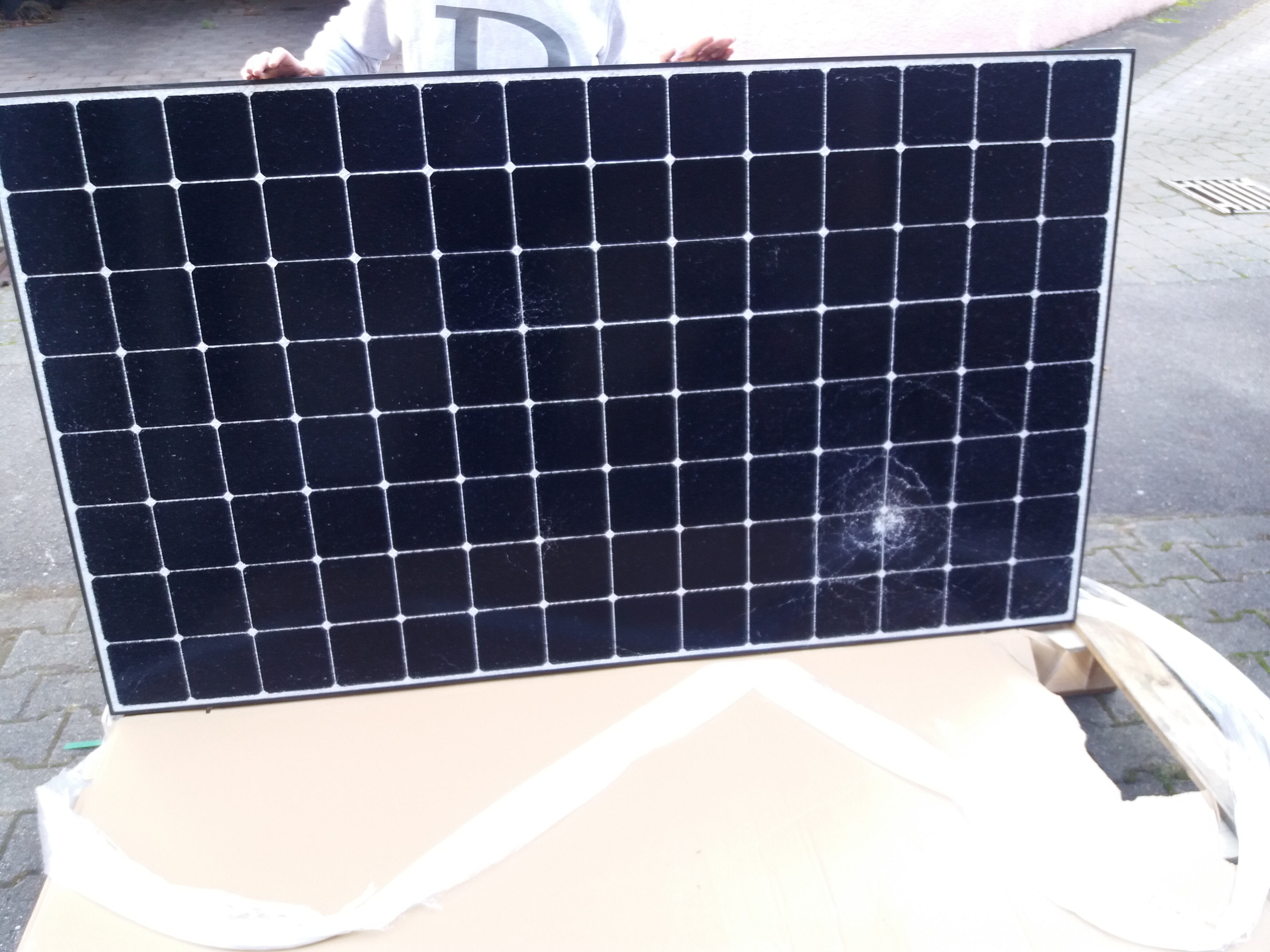

​Hi zusammen,
durch Unvorsichtigkeit ist mir ein Stapel schräg angelehnter PV-Module umgekippt und das vorderste Modul ist nun kaputt und sieht so aus
Das ESD Sicherheitsglas ist also durchgängig gerissen.
Da aber nichts abgeplatzt / herausgefallen ist oder sich von der Folie gelöst hat möchte ich das Modul reparieren.
Ich hatte dazu auf Youtube auch vor Monaten mehrere Videos gesehen, einige machen das mit Epoxydharz aber der wird aufgrund mangelnder UV-beständigkeit nach ein paar Monaten wieder spröde.
Einer hatte jedoch was anderes benutzt was, ebenfalls dünnflüssig aufgetragen, in die Minirisse des Glases eindringt und dann ausgehärtet wieder wasserdicht + völlig durchsichtig wird.
Nur kann ich das Video um's Verrecken nicht mehr finden und ich weiß nicht mehr, wie das Zeugs hies, dass er benutzt hat. Ich weiß nur noch, dass es ein 2k Gemisch war und ein deutscher Hersteller.
Ursprünglich benutzt wird das wohl zum witterungsbeständigen Versiegeln von Leiterplatinen in Elektronikgeräten für den Außenbereich.
Hat jemand eine Idee, was man dazu benutzen könnte?

super, ich habe auch einen Transportschaden unter dem Balkon stehen, elektrisch ist das Modul noch intakt,
1.8m lang x 1.2m breit, aber keinerlei Gerät für ein solches Unterfangen.
der Transport würde dem beschädigten Modul sicher noch mehr Schaden zufügen. Also muss ich wenn überhaupt vor Ort reparieren.
Welche Folie, spezielles Klebeband?, was für eine Pumpe, ich geh mal davon aus das ich diese Sachen nicht in der Küche liegen habe.
Könntest du uns mal eine schöne DIY lösung für das gemeinsame Problem von Stefan und nun auch mir beschreiben, vlt auch einen Link dazu poste wo es vlt. schon beschrieben steht. und da gibts sicher noch mehr Module die von derartigen Schäden betroffen sind

Ich schätze mal du meinst das hier
SILGLAS 25
https://www.silikonfabrik.de/detail/index/sArticle/509
Jaaaaaa - genau das war's :thumbup:
Danke
