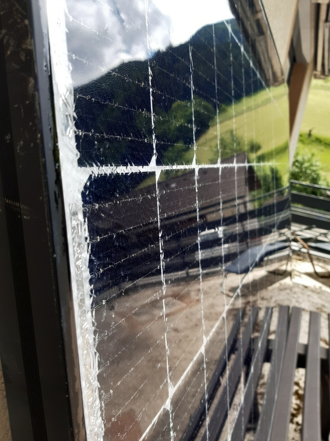

Ich habe es letzte Woche, als es endlich mal stabil warm war (18° im Keller), mit transparentem Epoxidharz übergossen. Hat super funktioniert, es ist sogar noch minimal "elastisch"
Verläuft schön, und gibt ne glatte Oberfläche. Hab leider keine Vorher/Nacher Bilder gemacht..

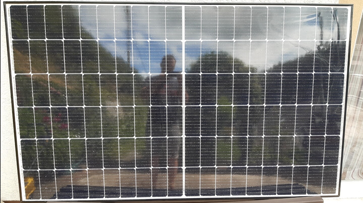

Da ich günstig an einen Mikrowechselrichter gekommen bin, hab ich das geharzte Modul außem Keller geholt.
Oben rechts ist es nicht ganz klar...evtl. hab ich nicht richtig gemischt oder es lag an meine späten Korrekturen...
Ansonsten stabil und funktioniert
