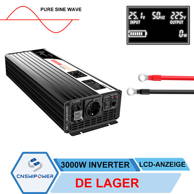

beim inverter kannst du dann einen swipower 24v 3kw kaufen die sind für den preis recht ordentlich
den mit einem display auf dem deckel nehmen wie im link ist die neue effezientere version

2x victron mppt 150/45 (forumsaktion 520eur)
1x swipower 3kw inverter 3kw (340eur)
12kwh 16x calb 230ah zelle von nkon (1480eur)
https://www.nkon.nl/de/rechargeable/lifepo4/prismatisch/calb-l173f230-230ah-lifepo4-3-2v.html
0% mwst für kunden aus D auch für inselanlagen
  • jk bms, kabel, kabelschuhe, sicherungen, montagematerial ca 500eur (geschätzt)
