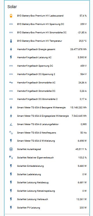

Wenn das mit HA zu realisieren geht, dann wäre das ja wieder besser. Ich hatte mal die Entitäten/Punkte von Fronius eingebunden. Da sind schon eine Menge Punkte verfügbar:

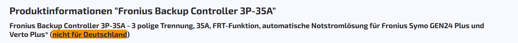

Die Envitec braucht es jetzt nicht mehr, Fronius hat nun einen eigenen Notstomumschalter im Programm.
Für DE braucht es dann wohl die allpolige Trennung:
