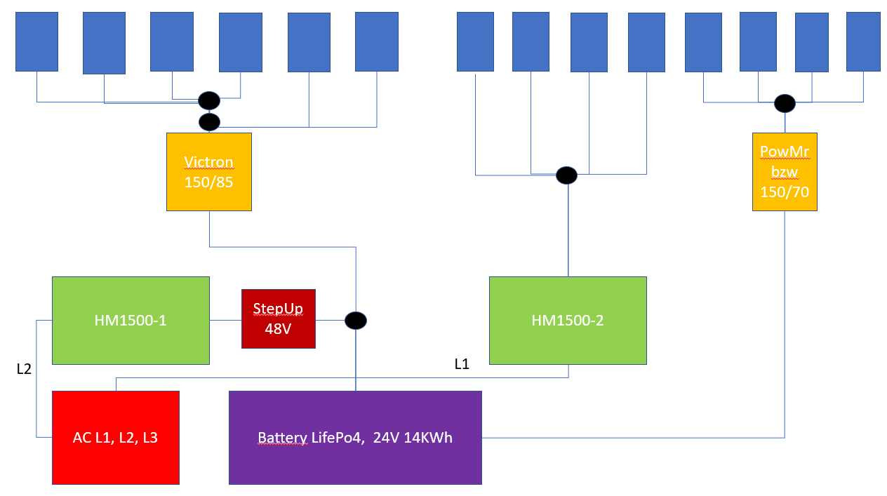

PV Erweiterung, DC-seitig oder AC seitig?
@ all, kennt sich jemand mit DTU-Pro von Hoymiles und CHINT DTSU 666 aus? Ich habe den Eindruck, dass bei Einspeiseregelung die Drosselung bei Leistungsanpassung ignoriert wird, stimmt das? Ich möchte ja die Eingänge mittels Leistungsregelung auf 11,5A pro Eingang begrenzen und parallel die Nulleinspeisung machen. Ich habe aber schon mehrfach beobachtet. dass die HM an ihre Leistungsgrenze gehen...
Hallo Zusammen,
der Plan steht jetzt. Es ist wie häufig im Leben ein Kompromiss geworden. Einen der Beiden HM-1500 nutze ich als Modulwechselrichter und speise direkt AC seitig in die L3 Phase ein.
Der andere HM-1500 wird über die die Batterie gespeist und wird durch einen StepUp Converter auf 48V eingestellt, da ist der HM-1500 besser regelbar Richtung Nulleinspeisung. Dieser HM-1500 wird AC seitig an die L2 Phase gekoppelt.
Anbei grob die Skizze:
