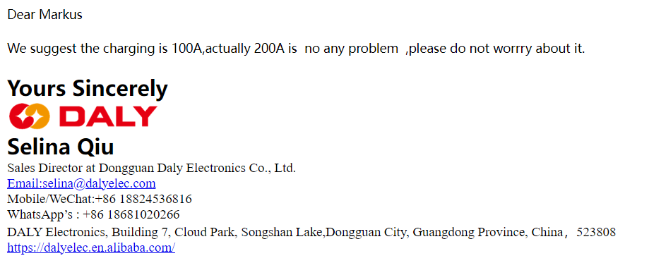

@ all, ich habe übrigens Antwort vom Daly Support bekommen:
Also wird mein erster Versuch die DC-seitige Erweiterung sein, es gehen ja auch 200A zum Laden.

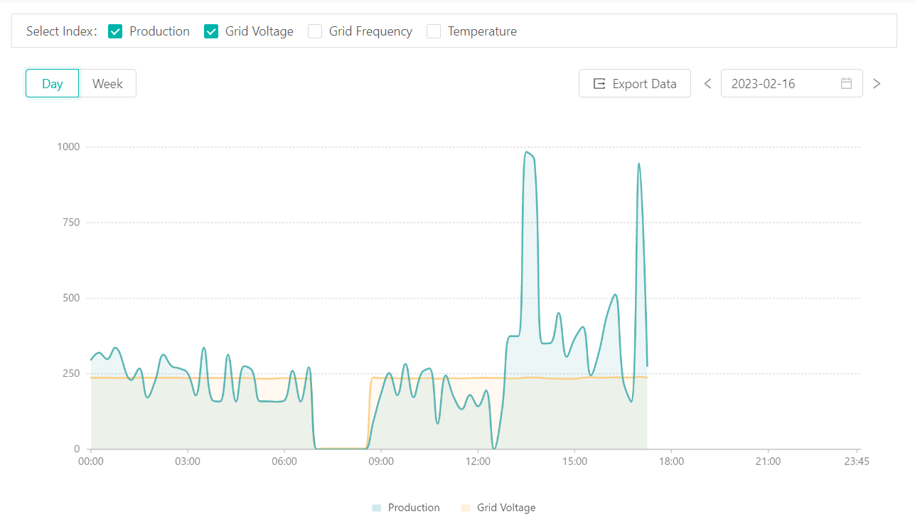

Eigentlich sieht der Verlauf über den heutigen Tag geloggt sauber aus, alle 4 PV Eingänge habe gleiche Daten, in der Früh wurde aufgrund Shelly UNI AC seitig getrennt, (Batteriespannung unter 25,5V). Aber um die Mittagszeit habe immer noch dieses merkwürdige Verhalten dass der HM einige Minuten (manchmal 30min) auf 0W runter regelt. Habt ihr ein ähnliches Verhalten? Oder womit kann das Zusammen hängen. In dieser Zeit läuft häufig der 3 Phasen Herd....
