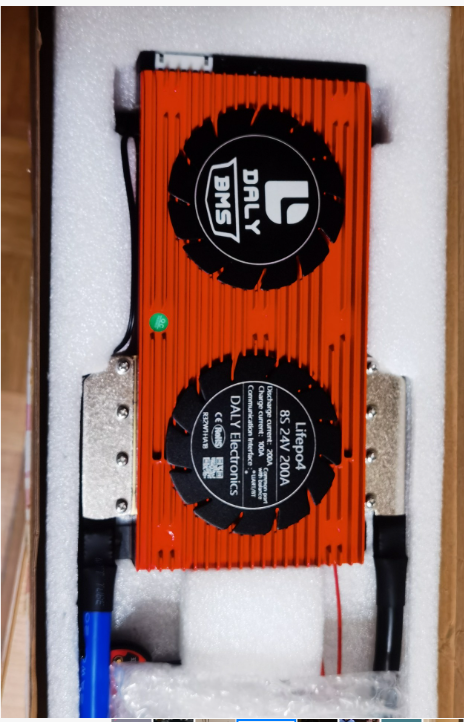

Ich habe heute mein Daly BMS 24V 8s mit 200A bekommen. Ist es normal das current charging immer nur die Hälfte ist vom Discharging ist?
Das würde ja bedeuten ich kann mit maximal 2400W laden? Wen dem so ist dann noch lieber AC seitig meine Erweiterung machen, oder? Im Extremfall müsste ich dann 5200W -Grundlast von 200W=5000W in die Batterie pumpen.... Oder brauche ich ein 400A BMS??? {green}:sweaty:
@markus_pv Hängt vom Hersteller bzw BMS ab, mein JK kann zb in beide Richtungen den selben Stom.
In deinem Fall ist es jedoch wie du sagst.
Hinsichtlich dem BMS ist wohl AC Seitig besser wenn du befürchtest oft nur Grundlast zu haben.
Was mir an deinem Setting nicht ganz klar ist, ist wie du die 0 Einspeißung realisieren willst. Aber du lebst vermutlich in DE wo das vielleicht geht, in AT würde das der Netzbetreiber anhand der fast flächendeckend verbauten Smartmeter merken und dich schnell zum Handeln auffordern.
@dumpfi ja genau Nulleinspeisung funktioniert so (AC seitig) oder so (DC seitig). die DTU erfährt ja über den CHINT DTSU 666 wie groß gerade die Last ist, die jeweiligen Hoymiles werden entsprechend geregelt. Wenn allerdings das BMS zu schwach ist könnte die Ladung der Batterie das schwache Glied sein, es sei denn ich habe mehrere Verbraucher über Mittag Laufen (Waschmaschine, Geschirrspüler, Staubsauger usw). Dann würde ein Teil der 5200W gleich verwertet werden und nur der Rest geht in die Batterie. Ist glaub echt vom Verbraucherverhalten abhängig ob DC oder AC und man hat auch nicht jeden Tag 5200Wp :-).
Die Frage ist natürlich warum macht das Daly, dass immer nur mit maximal der Hälften geladen werden darf? Hat das mit der Batterielebensdauer zu tun?
