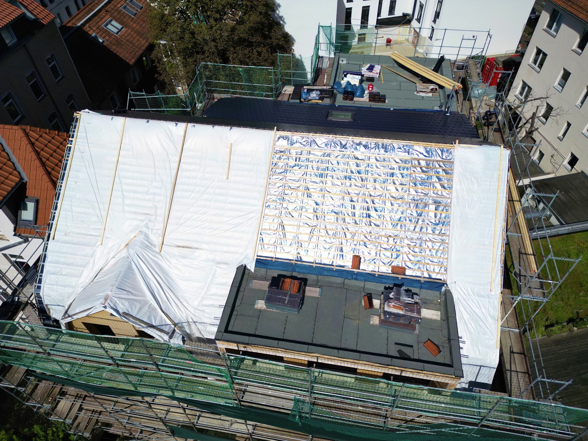

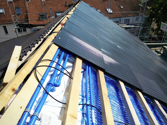

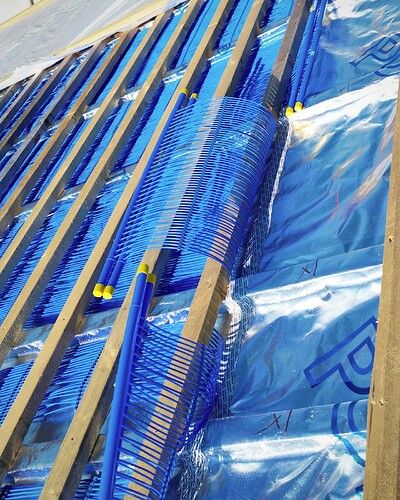

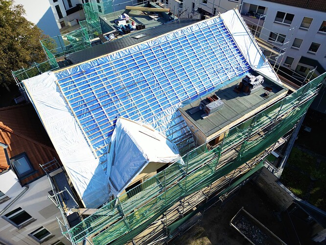

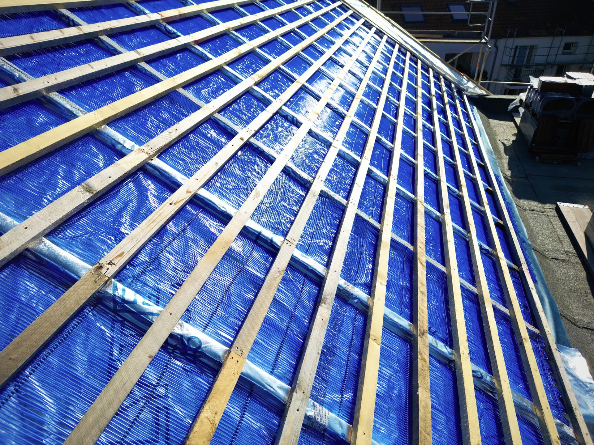

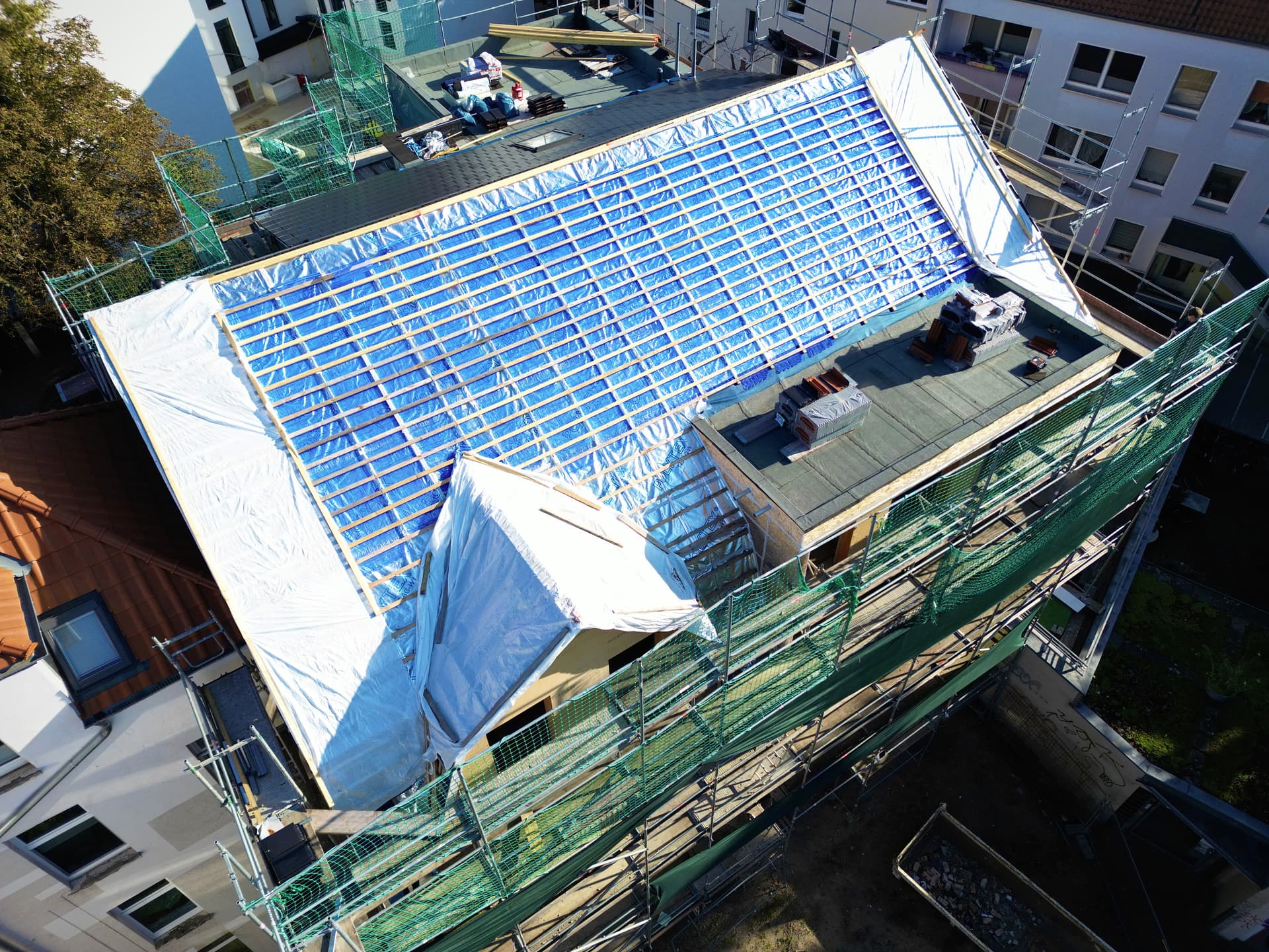

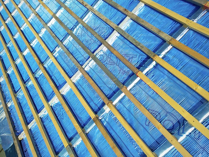

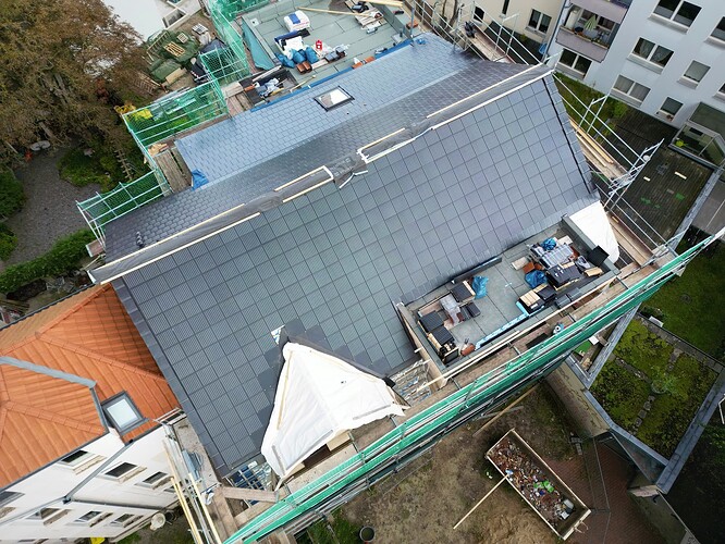

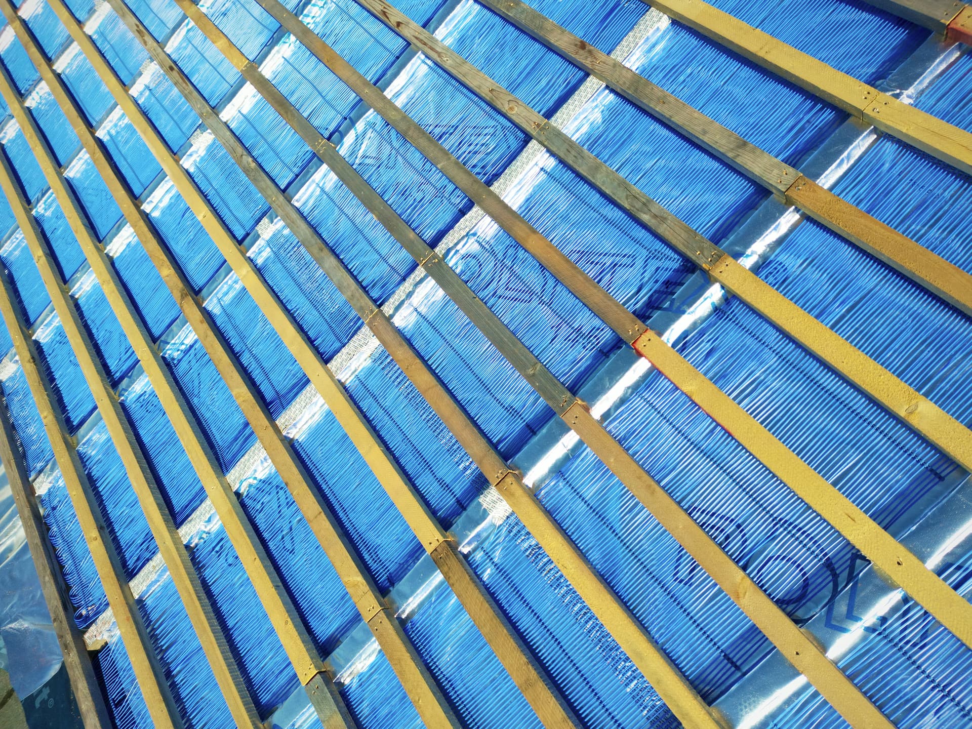

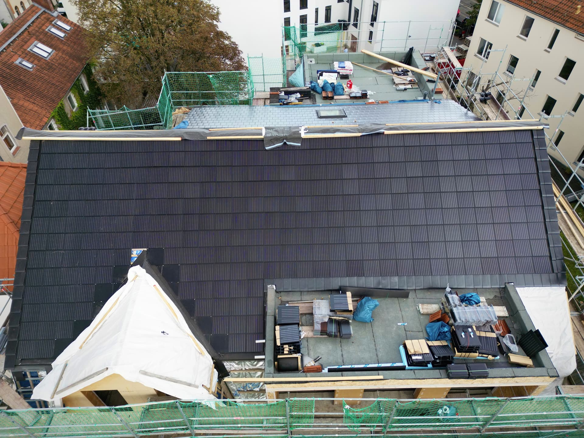

kleines Update zu meinem MFH. Dach ist soweit mit den PV-Dachziegeln eingedeckt und sieht ganz cool aus. Darunter haben wir eine Reflektionsfolie und Leitungen mit Soleflüssigkeit verlegt, um im Sommer (und im Idealfall an sonnigen Wintertagen) die Abwärme für das Warmwasser zu Nutzen. Der Strom geht, so wie die Abwärme. in Wärmespeicher und keine Batterie. Bin mal gespannt welche Leistung von PV & Abwärme kommt, wenn das Ganze angeschlossen und ein Jahr gelaufen ist.
Jetzt aber auch mal Fotos :slight_smile:
Folie verlegt:
Röhrchen verlegt:
PV verlegt:

wow, das ist ja ein sehr großer Wärmekollektor. Habt ihr mal die Heizleistung errechnet? Es gibt solche Kombi Systeme auch als Modul zu kaufen. Doch bei denen gibt es wohl Probleme, wenn die PV Zellen nicht gekühlt werden, weil die Heißwasser Puffer voll sind und abregeln.

Muss man die Hitze im Sommer abführen und evtl. kühlen oder halten das die Rohre und Heizmatten aus? Und auch die PV-Module, weil, dem Anschein nach, nicht gut hinterlüftet. Bin gespannt wie das System im Sommer läuft.

Welches Rohrmaterial ist verbaut? Ist die Fläche oder die Länge der Leitungen bekannt? Kann man die Leitungen entlüften? Gibt es Vorkehrungen gegen Hitzestau und wie wird die Wärme gespeichert, in einem Wassertank? Wie groß?

das Haus steht in Hannover, Niedersachsen.
Da meine Erfahrung mit dem Hersteller der PV-Module leider sehr zweigeteilt war und es einige schlechte Erfahrungsberichte im Netz gibt, würde ich diesen vorerst lieber nicht nennen. Vielleicht wenn ich noch mal ein Projekt mit der Firma mache und dann alles gut läuft. Die Module sind made in germany und das Unternehmen bzw. der Kopf dahinter hat geniale Ideen zum Thema erneuerbare Energien. Aufgrund meiner Erfahrung, aber auch den Rezensionen im Netz, habe ich das Gefühl bekommen, dass gerne viel versprochen wird, dann aber nicht eingehalten werden kann, z.B. was Lieferzeiten, Montageleistungen (Termine und Qualitäten), etc. angeht. In der Unternehmerfamilie ist zuvor eine Firma mit ähnlichem Namen in insolvenz gegangen, was mit der wohl damaligen Welle an chinesischen PV-Modulen zusammengehangen haben sollte. Naja, ich glaube die Firma könnte echt einer der hellsten Sterne am Himmel des deutschen PV-Markes sein, aber dafür fehlt ihnen meiner Meinung nach einiges an interner Struktur / Backoffice.
Nun aber weiter zum Projekt:
Das Dach ist südseitig mit 307 PV-Dachziegeln eingedeckt. Dies sollte einen maximalen Ertrag von ca. 14,8 kWp bringen. Das Ganze findet im Rahmen einer KfW 55 EEK Sanierung statt, also musste das Dach sowieso neu eingedeckt werden. Das hatte auch steuerrechtliche Vorteile, da zu diesem Zeitpunkt alle Arbeiten für die PV-Anlage von der Mehrwertsteuer befreit waren.
Das Gebäude bezieht Erdwärme, welche im Winter die Wärmepumpe unterstützt, aber im Sommer das Dach kühlen wird, wenn die Heizspeicher gefüllt sind. Dafür haben wir 5 Erdbohrungen á 150 Meter tief auf dem Grundstück setzen lassen. Die Heizspeicher haben eine Größe von 800 Liter für die Abwärme und 1700 Liter für die PV-Anlage. Im Winter kann man mit den Röhrchen die PV-Anlage vom Schnee befreien, aber ob sich das dann wirklich lohnt kann man spontan entscheiden.
Das Material für die Verrohrung ist von der Clina Heiz- und Kühlelemente GmbH (www.clina.de). Dabei handelt es sich um Kapillarrohrmatten, dessen Volumenstrom durch das Tichelmann-System reguliert wird. Dabei gibt es auch eine Entlüftung unterm Dach.
Die Leistung geht in die Wärmespeicher, da ich auf einen Technikraum für die Batterie verzichten wollte, die Anschaffungskosten einer Batterie deutlich höher sind und die Speicherung in Warmwasser auch einer Speichermöglichkeit von ca. 80kWh entspricht. Die Pufferspeicher sind für das Heizungswasser. Jede Wohnung hat einen Trinkwasseranschluss (kalt) und einen Heizungswasseranschluss (warm). Bei Bedarf wird das Trinkwasser in der jeweiligen Wohnungsstation durch einen Hochleistungswärmetauscher und dem Heizwasser erwärmt.

Ich schaue gerade nach einem passenden Wechselrichter (für 15kWp). Dieser sollte ein gutes Monitoring mitbringen und einen hohen Wirkungsgrad haben. Er muss aber auch möglichst leise sein - da dieser in einem Spitzboden montiert wird. Habt ihr da einen Tipp für mich? Mein E-Planer hat mir den Sungrow SH10RT-20 empfohlen, aber ich dachte sich dazu noch mal umhören kann nicht schaden.

Dachte auch oft in diese Richtung,würde aber dicke Sandwichplatten fürs Dach auf die Sparren montieren,zwischen die Stege Rohrleitungen und darauf direkt die Module.

Schaut interessant aus, aber bis viel viel °C sind die Leitungen zugelassen?

Aus Erfahrung mit einer großen ST Analge, hätten mich wirklich nur noch die direkt als Verdampfer genutzten Trippelsolar Module überzeugt, denn WW unter den Modulen kühlt im Sommer nicht, denn du willst ja im WW Puffer >50°C haben, also hast auf dem Dach dann >65°C um das Wasser in den Leitungen warm zu bekommen. Damit kannst die Module nicht kühlen. Bei den dünnen Leitungen bekommst auch keinen Durchfluss hin um mit einer WP irgend was bekleistern zu können. Ich würde sagen, die Idee hört sich gut an, aber die Firma wird nicht lange am Markt bleiben, da das Konzept nicht aufgeht.

Einfach Ziegel und PV Module drüber ist wirtschaftlich beste Lösung, wer es unbedingt schick will, IndachPV gibts auch noch.
Es sind 307 Elemente mit mehreren Strings. Ich weiss nicht genau wie viele Strings - aber auf jeden Fall mehr als 2.

Anderes Thema: bei dem Hersteller deiner Heizmatten fand ich nur Datenblätter, die max 60 Grad und 4 bar Druck als zulässigen Arbeitsbereich nennen. Der Druck mag reichen, doch die 60 Grad sind m.A. eine "Hürde" um direkt in den WW Speicher einzuspeisen. Mein Flachkollektor schafft im Sommer deutlich mehr als 70 Grad.
Hoffentlich haben sie dir eine andere Variante verkauft, die für höhere Temperaturen geeignet ist. Wenn nicht, dann kannst du gewiss die Geothermie Bohrungen über den Sommer schön vorheizen und die Zellen/das Dach kühlen. Doch den Warmwasserspeicher wird man nur begrenzt damit nutzen können, um nicht die zulässige Temperatur zu überschreiten. Das muss dann ja eine intelligente Steuerung regeln Was sagt denn der Planer dazu?
