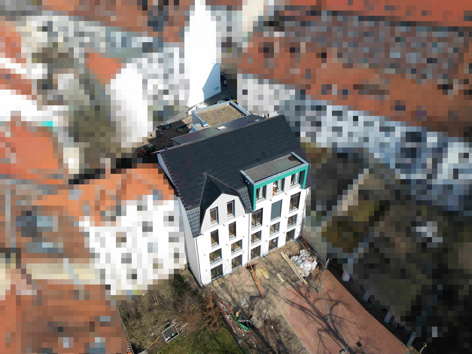

PV-Dachziegel mit Soleflüssigkeit-Abwärmenutzung
Ich kann mir die Heizmatten eigentlich so richtig nur bei niedriger Temperatur und entsprechendem Durchfluß betrieben als Quelle für eine Wärmepumpe vorstellen - mit höherer Temperatur als die Erdsonden bzw. zur Regenerierung/Optimierung der Sonden. Ersteres hab ich so zumindest von den PVT Modulen präsent, die ich mir mal rein aus Interesse ein bischen angesehen habe. Warum man bei den zwei Wärmequellen dann außerhalb der Heizsession auch noch den Strom zu Warmwasser verbrennen will, erschließt sich mir nicht. Das Haus wird doch ordentlich gedämmt sein, wenn man hier am Dach so einen Aufwand treibt? Bei all dem Platz für die Heiztechnik wird doch für die paar Akkus auch noch Platz sein ...
Hallo Freunde der technischen Innovationen,
@mariohannoi hat uns mit seinen interessanten Bildern neugierig gemacht. Wir haben nach Details gefragt und er hat sie uns mitgeteilt. Er hat einen Planer und vielleicht gibt es mal eine R. zu den weiteren offenen Fragen und er erklärt uns den Gesamtplan.
Für mich selbst ist es kein Projekt, dass ich nachbauen werde. Die Sole führenden Rohre und Matten sind möglichweise mit den Erdbohrungen gekoppelt und wärmen nur dies auf. Da ich keine Erdbohrung habe und haben werde, passt das bei mir nicht. Mein Bruder hat eine und erwärmt die Bohrungen mit der WP, wenn er das Haus kühlt. Dort im Erdreich werden jetzt ca. 8-10 Grad derzeit bestehen. Wenn längere Zeit Wärme (im Somner) eingetragen wird, steigt die Temperatur der Erde und die dort fließende Sole speist die Wärmepumpe mit höheren Graden. Das erhöht deren COP und macht energetisch Sinn. Man nutzt dann die Bohrungen auch als Speicher und lagert dort Wärme ein. Nebenbei werden die Module etwas abgekühlt und liefern dann auch etwas mehr elektrische Energie.
Was mit dem PV Strom machen, wenn das MFH vermietet ist? Mieterstrom, Verkauf ans Netz (EEG) oder "verheizen"?. Da die Wärmepumpe auch im Sommer laufen sollte, um die Wärme im Erdreich zu speichern, wird sich ein "Überschuss" ggfls. in übersichtlichen Grenzen halten. Da es noch keinen PV Anschluss gibt und nun die Wahl des Wechselrichters ansteht, wird man den Plan genauer studieren müssen. Wenn möglich, dann sollte der WR nach unten und optional einen Anschluss für einen Akku haben. Wenn das nicht mehr geht, kann überlegt werden, die Kühlschlangen auf dem Dach mit dem Wechselrichter termisch zu koppeln - macht aber nur Sinn, wenn es am Anfang der Steigleitung liegt und die Sole deutlich unter 20/25 Grad bliebt. Geht auch das nicht, so käme ich auf die Idee, beim WR eine deutliche Übergröße zuwählen, damit er bei der Hitze nicht abregelt.

Hi Jens,
Genau, die abgenommene Wärme muss höher sein als die Erdwärme. Das sollte kein Problem sein, wobei der Volumenstrom natürlich auch ein wichtiger Faktor ist. Dabei ist zu bedenken, dass das die Kapilarröhrchen nicht bloß einen Eingang und einen Ausgang haben und alles ein Kreislauf ist. Zwischen den Konterlatten wurde jeweils eine Matte verlegt. Jedes Kapilarröhrchen ist einzeln am Eingang angeschlossen, geht nach unten und als Schlaufe wieder nach oben an den Ausgang. Der Volumenstrom ist also nicht auf den Durchmesser eines einzelnen Kapilarröhrchen begranzt, nur falls mein Post so rüber kam :grin:
Im Sommer solle die Anlage die PV kühlen, durch die Kälte aus dem Erdreich der 150 Meter tiefen Erdsonden.
Danke Deff für diesen hammer Beitrag! Genau so soll es laufen und da wir, bzw. mein TGA-Planer, das System selbst "entwickelt" haben, gibt es noch keine Erfahrungswerte dazu. Die eingesetzten Kapilarröhrchen werden eigentlich gegenteilig genutzt - als Heizmatten für extrem dünne FuBo-Heizungen, oder auch als Wand- oder Deckenheizungen. Wir wollen das Ganze also umgekehrt nutzen und ich bin gespannt was für Ergebnisse wir erzielen werden und ob ich dieses System bei künftigen Projekten als "Version 2" noch mal verbauen würde. Rückblickend glaube ich, am allerbesten wäre es, wenn man direkt PVT-Module nehmen würde. Denn bei meinem Dach geht die Thermie über eine Luftschicht, was den Wirkungsgrad deutlich verringert.
Wegen der Strings schaue ich noch mal. Mein E-Planer meinte aber auch, dass es wohl schlecht für den Wirkungsgrad wäre, wenn wir die Strings ca. 20 Meter in den Keller führen würden. Ob dem so ist kann ich nicht beurteilen.
Wegen der Höchsttemperatur werde ich noch mal nachfragen, im Datenblatt steht 60 Grad, ich meine aber mein TGA-Planer sprach von 80 Grad die i.O. sind. Ich hake da noch mal nach, danke dir!
Du meinst sicherlich abgenommene Temperatur, nicht Wärme. Daß der gesamte Volumenstrom nicht durch ein Kapilarröhrchen muß sollte ja klar sein, mir kommt allerdings der Durchmesser des Sammelrohrs auch etwas klein vor, wenn es da nicht auch mehrere Teilbereiche gibt, aber das ist nur ein laienhaftes Bauchgefühl. Ich finde das Konzept so oder so zumindest spannend und das Haus wird ja auch funktionieren, wenn es mit diesen Matten nicht klappt. Wegen der 20m in den Keller würde ich mir keine Sorgen machen, auf die Länge komme ich bei unserem RMH auch fast vom letzten Modul bis zum WR ... Sollte mit 6 mm2 Kabel doch gut drin sein, ggf. gibts das auch mit 10 mm2?
Störend wäre es bzgl. Wirkungsgrad nur dann, wenn die Spannung der einzelnen Strings niedrig wäre. Bei typischen String-Spannungen von über 500 Volt, sind die Verluste über 20 Meter nicht kriegsentscheidend. Problematisch nur, wenn die Spannungen niedrig wären. Aber dann hätte man zu viele Kabel legen müssen. Daher eher unwahrscheinlich.
Schau mal wie viele Kabel die jetzt vom Dach her gelegt haben. Durch zwei teilen und Du hast die Anzahl der Strings und Du weisst auch wieviele PV-Ziegel etwa pro String verschaltet wurden. Dann in die Spezifikationen der PV-Ziegel schauen und Du hast eine gute Abschätzung für die Spannungen. Oder alternativ mal die Spannung messen (Vorsicht nicht berühren).
Anzahl Strings und die Spannungen brauchst Du so und so für die Auswahl des Wechselrichters.

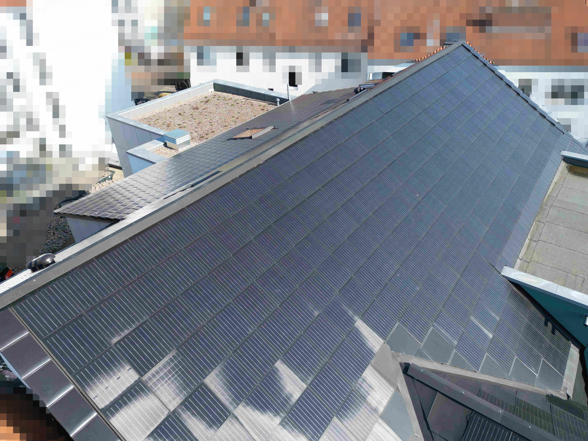

PV Dachschindeln lohnen sich für den, der Wert auf ein besonders schönes Aussehen legt. Die Bilder belegen es doch auch. So gut sehen die Aufdach Anlagen nicht aus. Das ist optisch nicht zu toppen,
Der erhöhte finanzielle Aufwand und etwas geringere Wirkungsgrade sind dafür in Kauf zu nehmen- und werden, wie Mario berichtet, teilweise durch das Umsatzsteuer Privileg der PV ausgeglichen. Beim normalen Dachdecker fällt die Mehrwertsteuer an, beim PV Dach nicht. Das ist schon mal ein weiteres Argument, zumal ohnehin Arbeiten am Dach angefallen waren. Mit Glück gelingt durch die Kühlung der Schindeln noch ein etwas höherer Wirkungsgrad, doch spannender ist der Wärmegewinn.

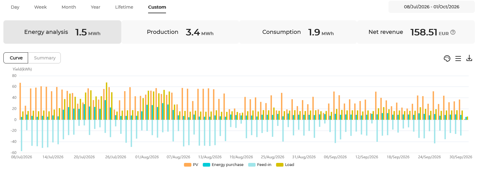

nach über einem Jahr ein Update von mir:

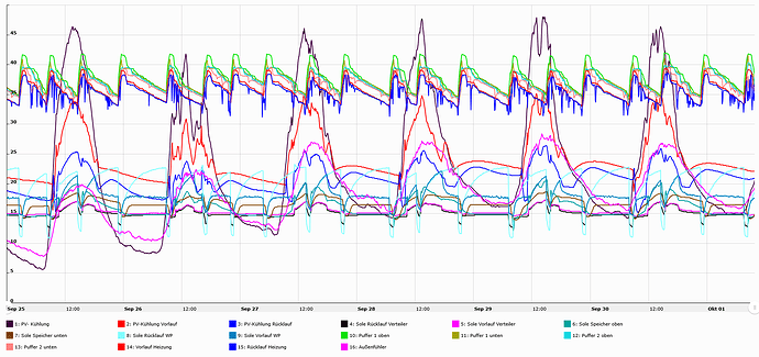

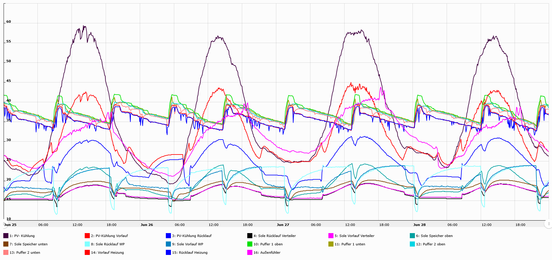

Dach ist fertig und liefert Energie. So wie ich das verstanden habe muss der Eingang am Wechselrichter noch optimiert werden, damit der Wirkungsgrad / Ertrag noch mal ein wenig höher ist.
Die Matten unterm Dach haben im Sommer einiges an Wärme abgenommen. Hier mal aktuelle Daten und die Daten der heißesten Tage in Hannover:

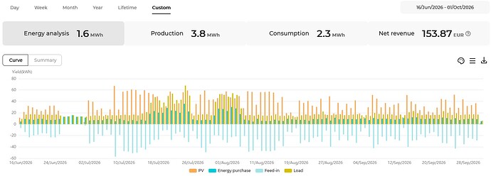

Und diesen PV-Ertrag habe ich vom 01.06.26 bis heute (theoretisch 14,45kWp Soll), wobei die ersten Wochen die Anlage gar nicht gut lief wie man sieht, weil die Elektrofirma etwas falsch verkabelt hatte sodass einige Strings gar nicht genutzt wurden (sieht man auch im Diagramm):
Und hier der Ertrag vom 07.08.26 bis heute, also nachdem die Strings neu angeschlossen wurden (aber kann bzw. sollte wohl noch mal optimiert werden):
Was meint ihr? :sweat_smile:
