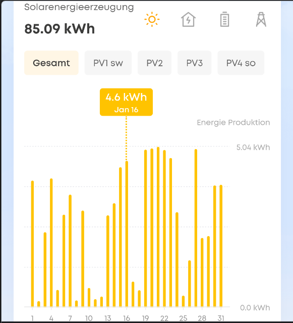

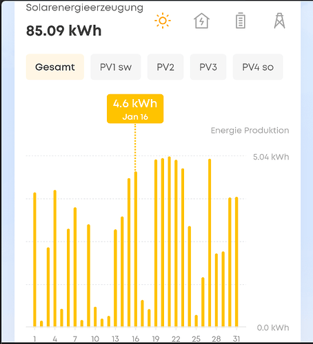

Hier mal mein Sonnen-Stromertrag aus 1/26 : 85 kwh ( 2000wp - Anker SB2Pro ) .. Stromexport allerdings stolze 31 kwh , weil Speicher zu klein ( 1,6 kwh )
