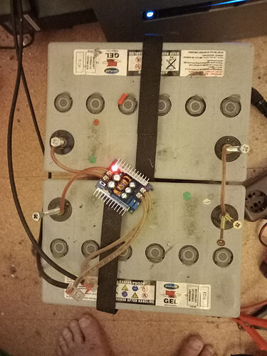

Meine Solarbank 3 (mit der 2 dürfte es genaus funktionieren) steht jetzt drinnen, daneben 2 Bleigel - Akkus, sollten vom Sanitätshaus vor 5 Jahren wegen < 80% Ladung.entsorgt werden.....
Sind in Serie geschaltet, also 24V/ 800AH (ursprünglich), (solarbank 3 - Eingang 16 - 60 V).
Ich speise gerade (nach Mitternacht), über Strombegrenzer :
in einen der 4 MPTT der Bank ein....

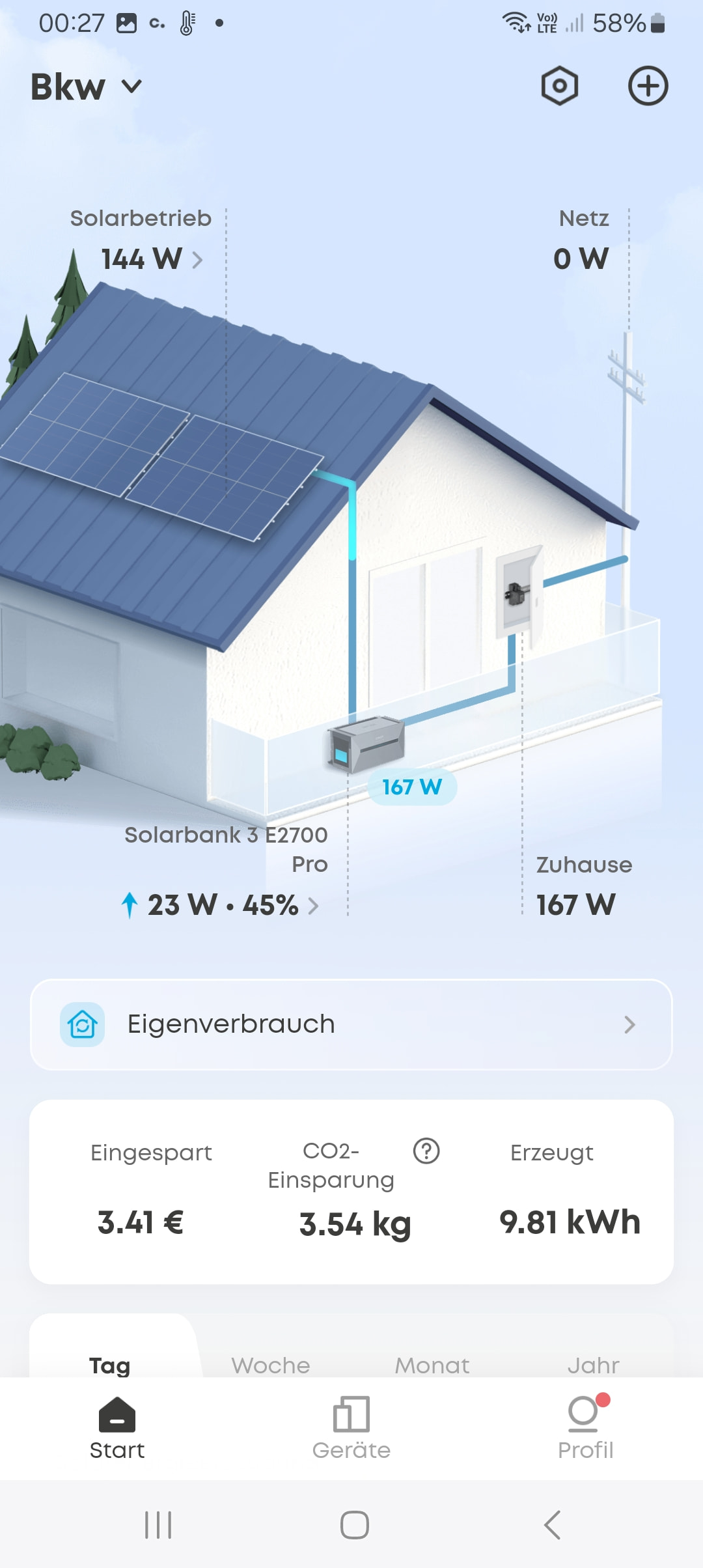

Momentane Einspeisung :
Versuchsaufbau :
......die Akkus sind natürlich beliebig erweiterbar, bei Bedarf von mehr als 300 W Grundlast müsste natürlich ein anderer Einspeisestrombegrenzer dran.......
.....für einen Speicher von z.B. 4 kwh wären also max. 50 -100 € anzusetzen... (+ sinnvolles Recycling)
