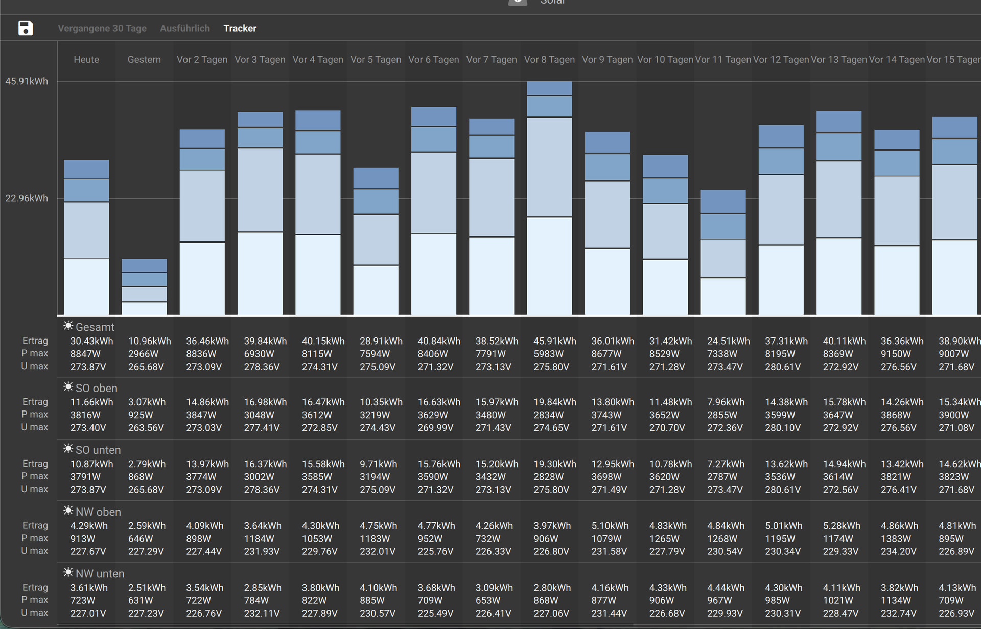

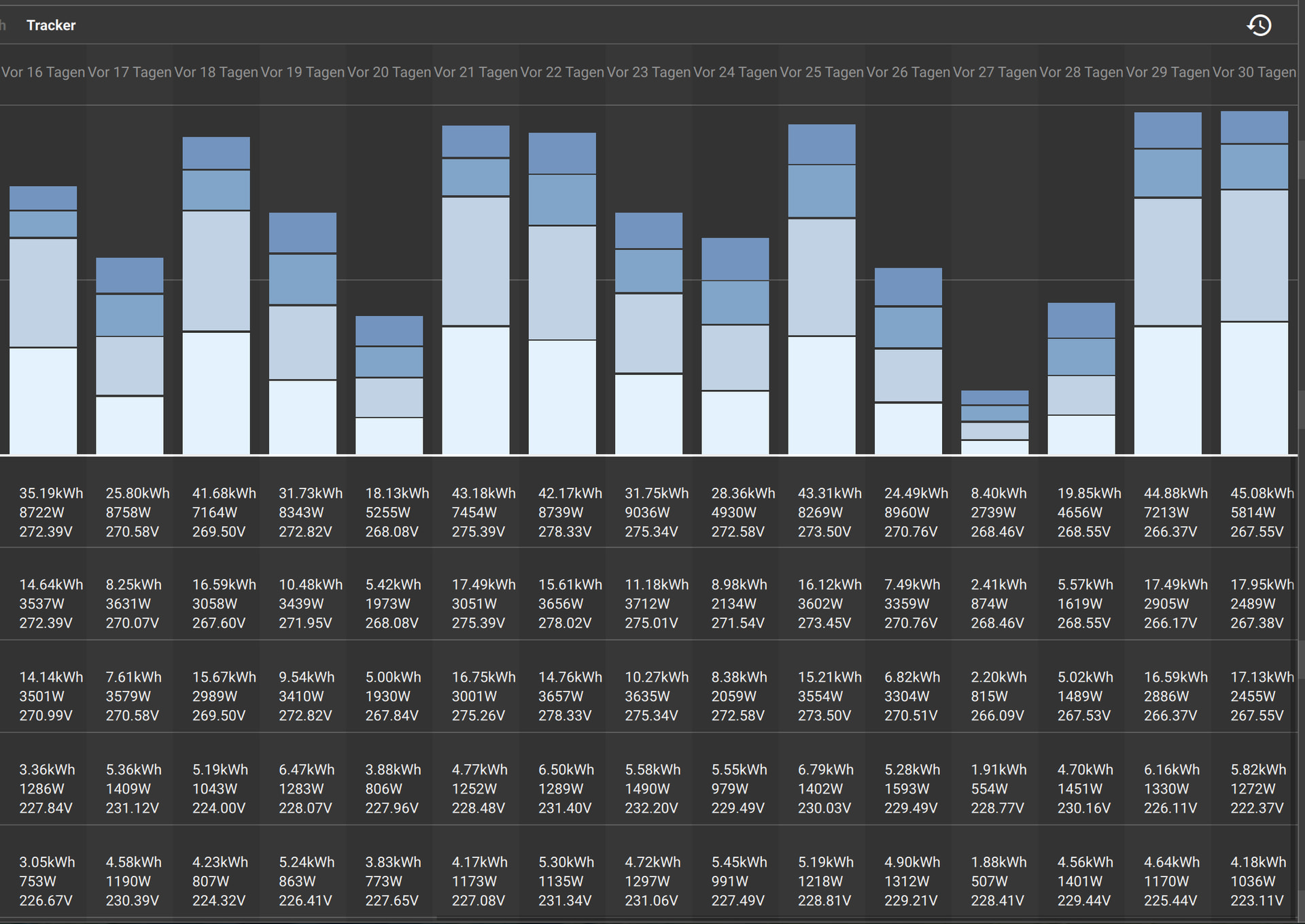

Jetzt an Wochenende hatten wir reichlich bedeckten Himmel. Es laufen bei uns Strings mit 4,5° Neigung nach Süden (12,3kWp Garage), 12° Neigung nach Süden (2,4kWp Gartenhaus), 52° Neigung nach Süden (8kWp Hauptdach Süd) und 33° Neigung nach Süden (2,82kWp Gaube).
Der mit Abstand größte Ertrag kam durch die 4,5° Garagenanlage.
Will damit sagen, für die Zeit in der es wochenlang grau am Himmel ist, würde ich deine Gauben beide belegen da sie "schön" flach sind.
Unsere Nordseite mit 52° soll noch voll belegt werden, der Dackdecker war aber zu langsam und wir brauchten das Gerüst. Die 22 Module sind schon da....
Ich würde, angesichts des steigenden Verbrauchs alles voll machen was geht.

hier mal die Stringauswertung der letzten Tage meines 43° Dach grob SO / NW Ausrichtung
wenn man sich gestern anschaut dann hat man ein Vorschau darauf wie es von Oktober bis Februar aussehen könnte. Da macht's die reine Fläche, beide Seiten liefern in etwa das gleiche (SO 7 Module in Reihe, NW 6 Module in Reihe)
