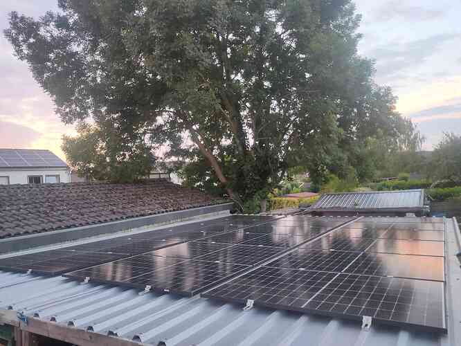

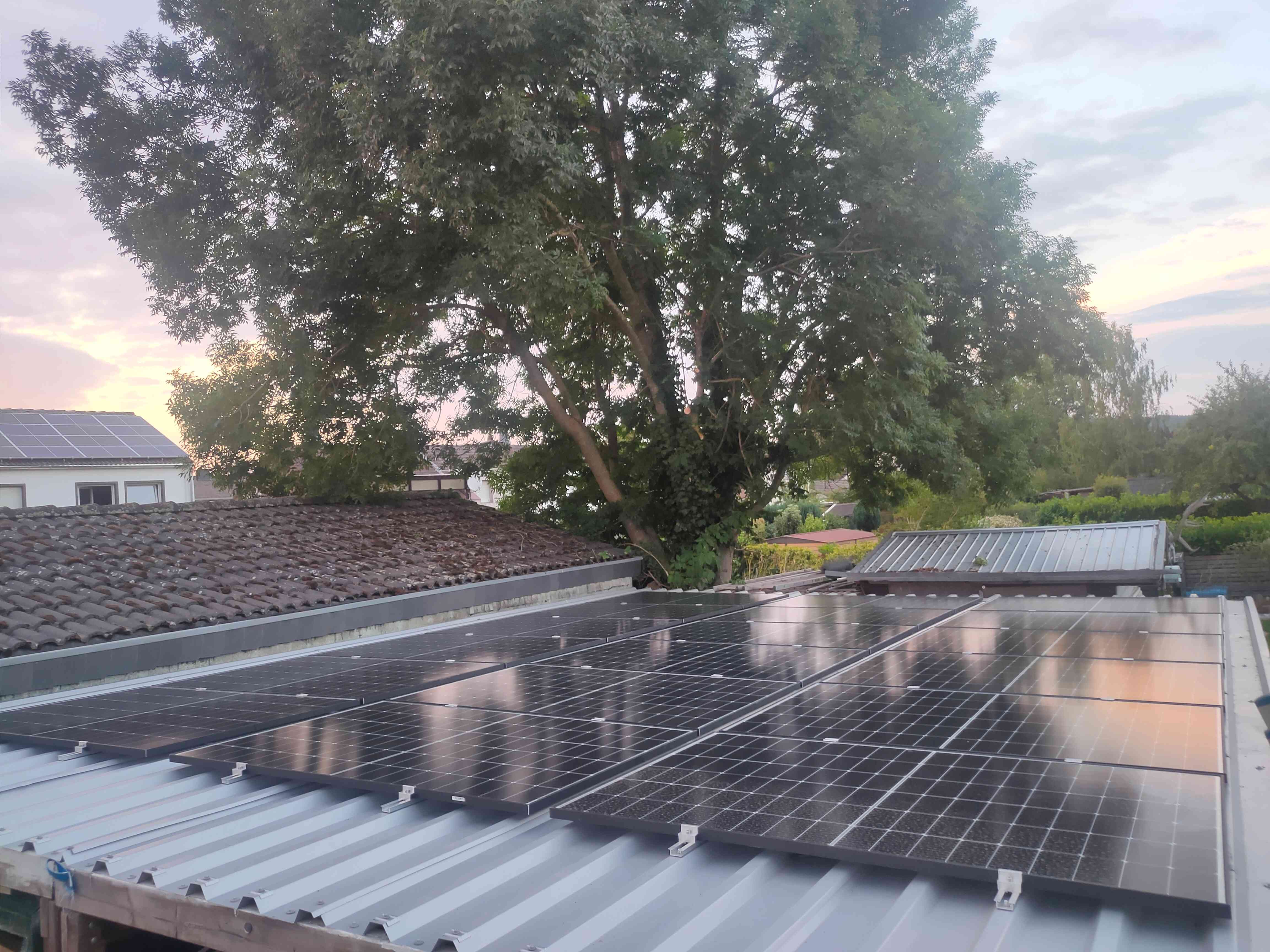

Die Montage ist abgeschlossen und so sieht es aus. Der Baum steht ziemlich genau Richtung Norden.
:thumbup:
Ich würde alle 18 in Reihe schalten. Dann bist du im optimalen Arbeitspunkt.
Nominal operting voltage ist die Nennspannung. Also die Spannung in der der Wechselrichter idealerweise arbeiten sollte.
Sieht gut aus und mir kommt das Befestigungsmaterial bekannt vor. Hast Du die Schrauben, die ja unter dem Trapezblech durchgucken noch mit Material "gekontert"? Sowas wie Blech oder einfach Holz?
Der Abstand zwischen den Reihen gefällt mir, bringt vielleicht ein wenig mehr Luftzirkulation. Wie verhält sich eigentlich die Startspannung von 140V? Gilt die pro Tracker, oder für beide? Wenn für beide, dann kannst Du ja noch 3-4 Module auf die Hütte legen und über den zweiten MPPT laufen lassen... :o , zumindest meine Vermutung, dass PV-Anlagen süchtig machen..
Verdammt, hätte mir vor der Montage einfallen müssen: ganz wichtig, PV Clips, die das Wasserabfließen lassen:
Es bilden sich sonst "Sandbänke" an den Rändern.
Hier ein Link zu einem Angebot für 30mm Rahmen, vorher noch den oberen Rand checken. Link Aliexpress
