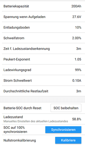

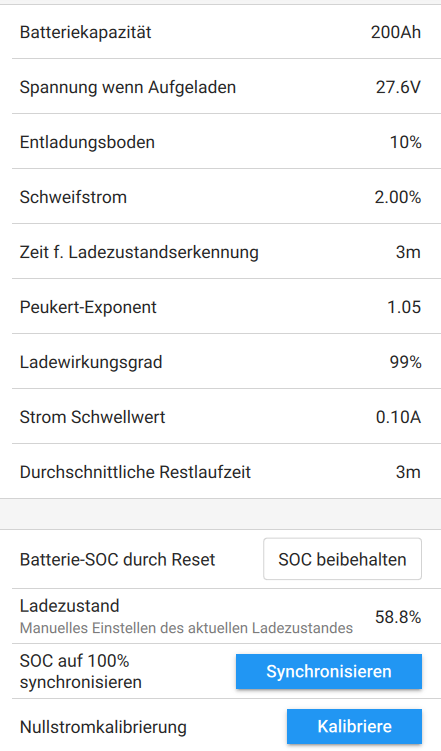

Hallo an alle die sich dankenswerter Weise bei meinem Thema beteiligt haben.

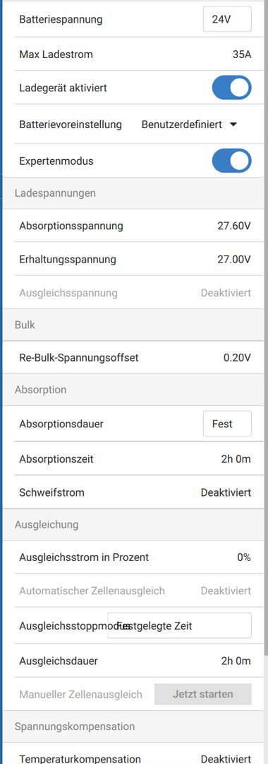

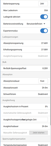

Ich habe mir jetzt einen neuen MPPT 150/45 bestellt und wollte ihn mit folgenden Einstellung betreiben, weiterhin dachte ich den Lumentree / Nulleinspeisung 1 mal monatlich abzustellen um einen ordnungsgemäßen Zellausgleich zu gewährleisten. Es wäre schön wenn ihr euch die Einstellungen nochmals betrachtet. Danke.
Die erste Spalte sieht gut aus - habe fast die gleichen Werte - die 2. Spalte sieht bei mir ganz anders aus, manche Werte kann ich nicht recht zuordnen/interpretieren, aber ist wohl auch o.k. Der Schweifstrom (0,1A?) ist etwas sehr niedrig, steht bei mir auf 1,5 - 2 A. 27,6V bei 0,1A (für eine 200Ah Batterie) ist eigentlich auch schon zu hoch, wenn man die Nordkyn-Studie zugrunde legt. Muß man aber nicht. Ich habe nur 105Ah und den Schweifstrom auf 1,8A eingestellt. Jetzt, wo die Tage kürzer (und dunkler) werden, gehe ich auch bis 27,6 für 2 Std. (Absorption) - da will man möglichst viel Reserve für mögliche Regentage haben. Also - passt scho :slight_smile:
@paddy72 Hallo paddy, danke für deine Einschätzung. Der Schweifstrom steht auf 2% der Akku Kapazität, also 4 Ah.
Werde das dann so probieren und hoffe, dass ich irgendwann berichten kann das alles zufriedenstellend läuft.
Vorsicht... ihr bringt beide so ziemlich alles durcheinander was man nur durcheinander bringen kann. Das eine (Bild 1) sind die Einstellungen vom Laderegler und das andere (Bild 2) die Einstellungen vom Shunt. Die 0,1 Ampere sind der Strom Schwellwert vom Shunt und haben absolut nichts mit dem Abschaltstrom (Schweifstrom) vom Laderegler zu tun. Im Laderegler ist kein Abschaltstrom eingestellt und mit 2 Stunden Konstantspannungszeit ohne festgelegten Abschaltstrom wirst du deinen Akku überladen. Die 2% Schweifstrom Einstellung (Bild 2) dienen der synchronisation vom Shunt und bestimmen somit auch nicht wann der Laderegler den Ladevorgang beendet.
Ich würde dringend empfehlen wenigstens die Anleitungen von Victron dazu zu lesen!

Ich habe ja gesagt, die Einstellungen auf der 2. Seite kenne ich nicht, habe das als Daten des Ladereglers interpretiert (neue FF-Version :-)).
Allerdings besteht bei einer Absorptionsspannung von 27,6V auch keine allzu große Gefahr, den Akku zu überladen - es sei denn, man ist ein strenger Verfechter der Nordkyn-Studie - (so wie ich es ja eigentlich bin). Andere haben die Absorptionsspannung bei 28 - 29V stehen - das ist dann schon kritisch.
Ich nutze tlw. auch 27,6V als Absorptionsspannung mit 2-3 Std. Dauer, allerdings bei einem Schweifstrom von 2A. Allerdings sagt das letztlich auch nicht viel, weil die 2A, werden schon zur Erhaltung des Ladezustands gebraucht, da der angeschlossene WR praktisch dauernd etwa 40-50W für die Grundlast braucht. Vielleicht sollte ich den Schweifstrom dann auch etwas höher setzen (3-4 A)?

Nunja ich habe dir wie ich finde eine wirklich sehr ausführliche und verständliche Anleitung mit dem ersten Link gepostet wie du die MPPT und den SmartShunt einstellen kannst wie du es nichtmal bei Victron findest. Und ich denke das es auch wichtig ist zu verstehen warum du was einstellst, und nicht einfach nur Werte eintragen tust die dir jemand postet :wink:. Nimm mir das nicht übel aber aus deiner vorletzten Antwort mit den Bildern und mit der nächsten Antwort darauf an Paddy konnte man rauslesen das du nichtmal ansatzweiße verstehst was du da einstellen tust. Also hast du wohl offensichtlich nichtmal die Anleitungen von Victron zu deinen Geräten gelesen und möchtest nun schnell passende Werte für dein System haben was dann damit einfach "Plug and Play" läuft. Ich denke dann hättest du dir eher einen Mikrowechselrichter und ein paar Module holen sollen den du einfach in die Steckdose steckst als wie eine "DIY Anlage" mit Victron MPPT, SmartShunt, Cerbo GX usw.. Tue dir selbst einen gefallen und versuche auch zu verstehen was die Leute dir hier sagen und schreiben, denn immerhin kostet der Kram ja auch Geld und sollte normal auch Spass machen :wink:. Und zwei Laderegler hast "du" ja nun auch schon gegrillt wobei du den zweiten wohl nun selbst neu kaufen must. Aber genug gepredigt: Ich helfe dir gerne wie viele andere hier auch soweit es mir möglich ist, und wenn du weitere Fragen dazu hast dann frag einfach, nur lesen und verstehen must du es selbst. Zuerst einmal würde ich aber dem Grund auf die Spur gehen warum deine 150/45 Laderegler immer abrauchen... hier waren die anderen mit ihren Beiträgen dazu ja schon sehr hilfreich. Und ich denke das R.L schon genau auf der richtigen Pfärte war, nämlich das dein BMS abgeschalten hat und das gilt es zu prüfen und zu verhindern:
