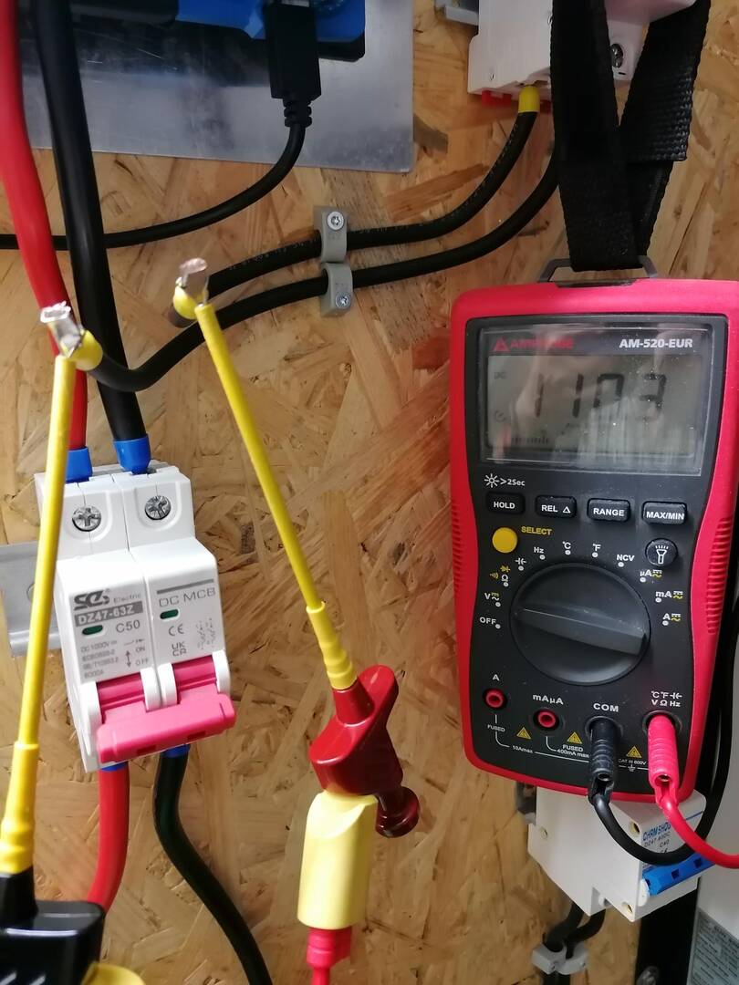

@r-l Hallo, ich werde sobald das Wetter es wieder zulässt ( Sonnenschein) den String durchmessen um festzustellen welche Spannung an den Modulen ansteht.

Wenn der String nicht belastet ist, ist die Leerlauf Spannung bei bedecktem Himmel fast so hoch wie bei Sonnenschein.
@carolus
habe gerade mal durchgemessen, zur Zeit 110,3V bei bedecktem Himmel.
Wären Ca 37 V pro pannel, voll beleuchtet dann 39 V wie du gesagt hast.
Das schließt Überspannung imho aus.
