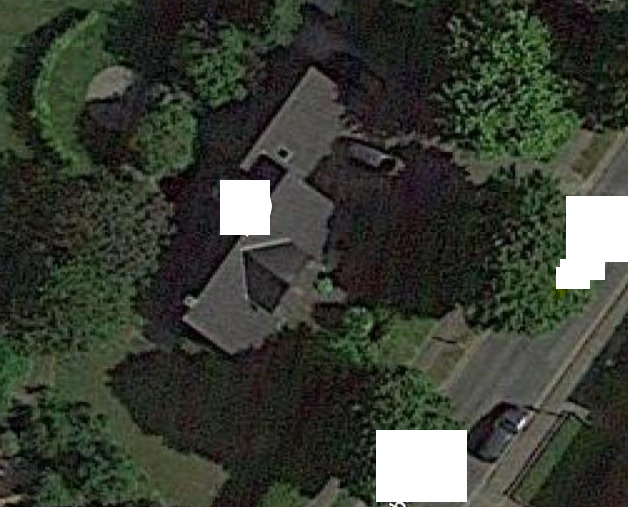

Moin zusammen, nächstes Szenario ?
Da wir hier einige größere Bäume um das Haus herrum haben bekomme ich definitiv immer mal wieder Schatten auf die Panals.
Idee ist jetzt beim Lesen entstanden. Ich kann ja diverse Hoymiles Microwechselrichter hintereinander schalten. Nun gibt es von denen ja den HMT 2250-6, der 3 Tracker hat und 6 Anschlüße.
Bei 72 Modulen würde ich also 12 Stück brauchen. Idee einmal 8 und einmal 4 davon vor die Multis. Sollte dann irgendwann genug Speicher hier stehen kann der 4er String an den AC Out gehangen werden (1.0 Regel) Um das ganze dann noch Schwarzstartfähig zu bekommen. Würde ich noch die schon vorhandenen 4 Panel statt eines HM 1500 wo sie jetzt dran hängen auf einen MPPT umbauen.
Was mir jetzt noch im Kopf rum schwirt. Könnte man über einen Bybass den 4er String im Fall der Fälle manuel auf den AC out schalten? Wenn ja wie sieht das aus und womit?
Das ganze Konstruck ist dann zwar wieder etwas teurer aber ich erhoffe mir dann einen besseren Ertrag durch die einzelenen Tracker. Es sind dann ja ingesamt 36.
Hier nochmal ein Maps Bild.
Was meint Ihr oder hat zufällig schon jemand mehrere Hoymiles hintereinnander?

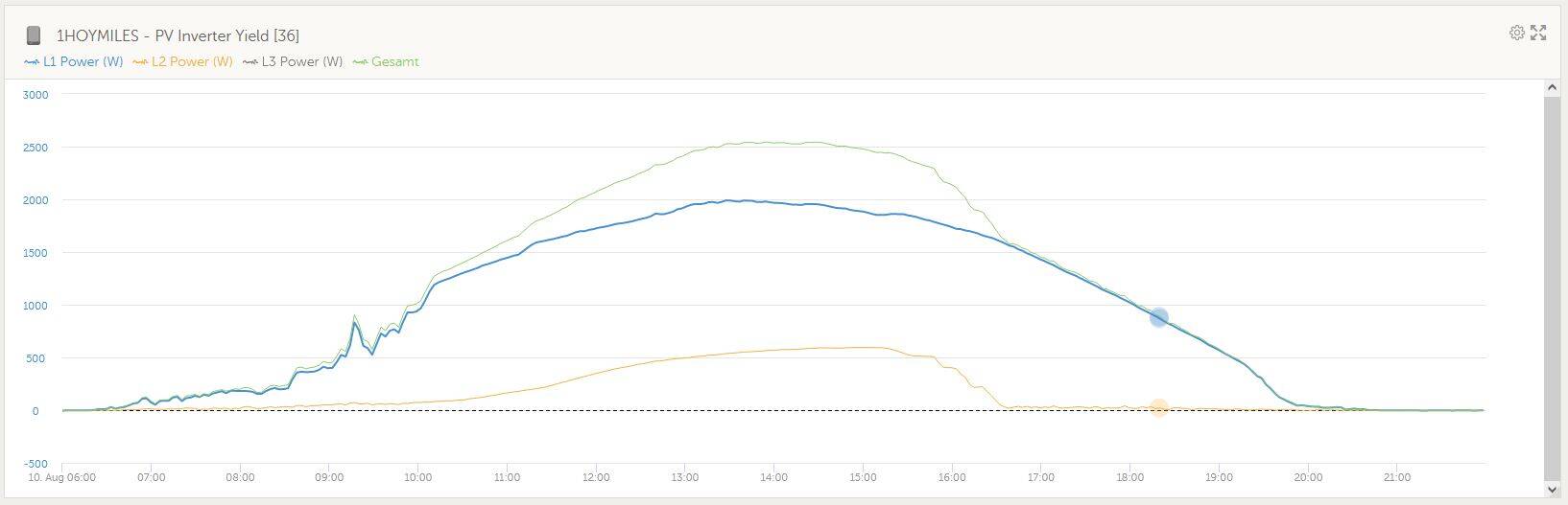

Aus eigener Erfahrung: Hoymiles Wechselrichter laufen klasse zusammen mit Victron Systemen.
Sowohl was die Drosselung über die Frequenz betrifft, wie auch eine gute Darstellung im VRM.

Mit einem richtigem ESP32 und openDTU bei mir keine Probleme. Bei mehreren WR kann es nötigt sein die auch auf mehrere openDTU aufzuteilen, ist aber auch kein echtes Problem.
Die Leistungsanpassung passiert über die Frequenz an AC-Out. Solange bei den Hoymiles der richtige GridCode eingestellt ist läuft das super. Und natürlich muss das auch im MP2 konfiguiert werden.
