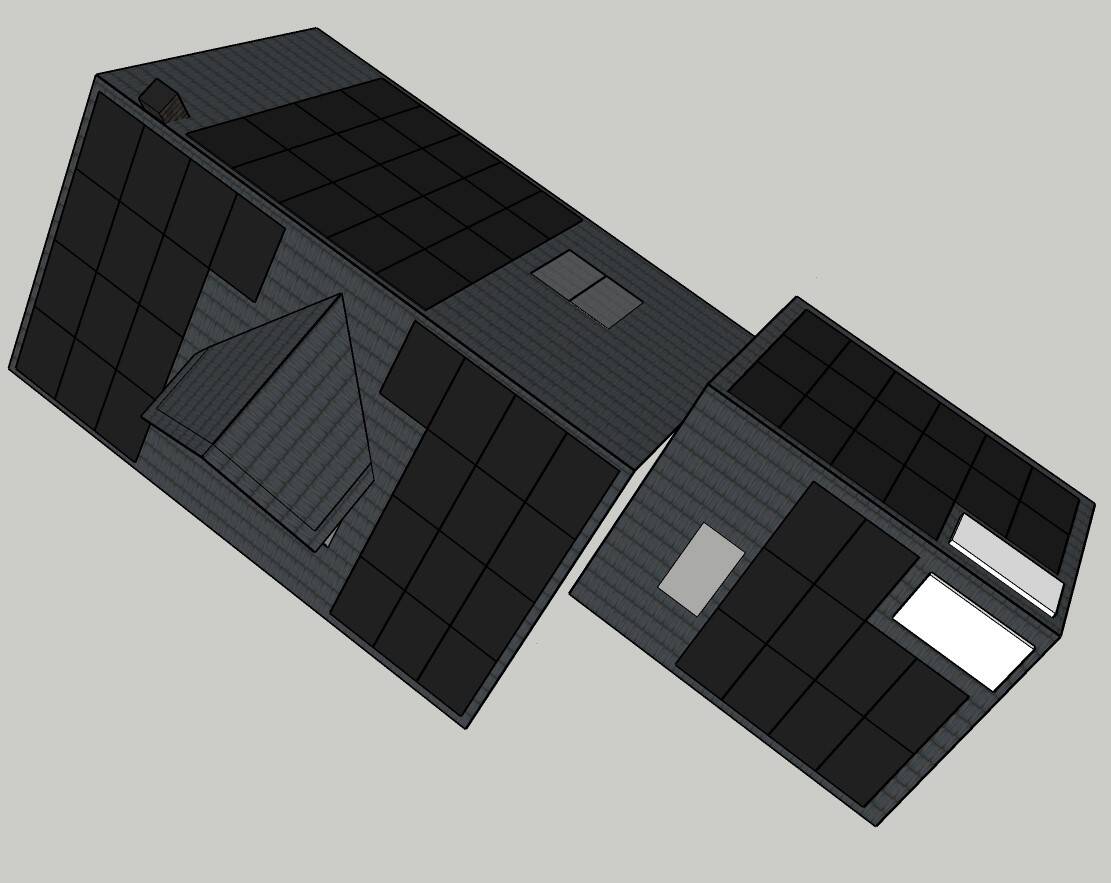

Geplant ist eine Anlage mit 72x JAM54S31-395/MR. Eigentlich waren nur 48 geplant. Ich habe sie aber so günstig bekommen das ich nun so gut wie das ganze Dach zu pflastern möchte.
Hier mal das geplante Dach
Es sind also 5 Flächen.
  1. links neben dem Giebel
  2. rechts neben dem Giebel
  3. Rückseite Haus
  4. Garage vorne
  5. Garage hinten
Meine Planung sieht so aus das ich Fläche 1,2 und 4 (plus die beiden Einzel Module neben dem Giebel) mit je einem Victron SmartSolar MPPT 250/85 Tr VE.Can als 4s3p verschalte. Fläche 3 mit 2x Victron SmartSolar MPPT 250/60 Tr VE.Can als je 5s2p. Fläche 5 die unteren beiden Reihen wieder als 5s2p mit dem 250/60. Bei den oberen 4 Modulen die überbleiben bin ich unschlüssig. Der Victron Calculator spuckt da auch eine 250/60 aus. Ich überlege da einfach einen Hoymiles HMS 1600 zu nehmen. Der kostet die Hälfte vom Victron.

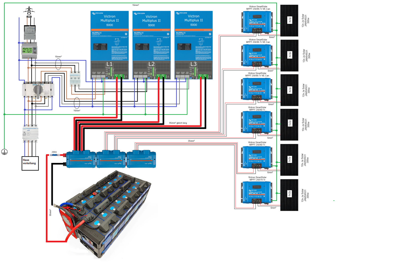

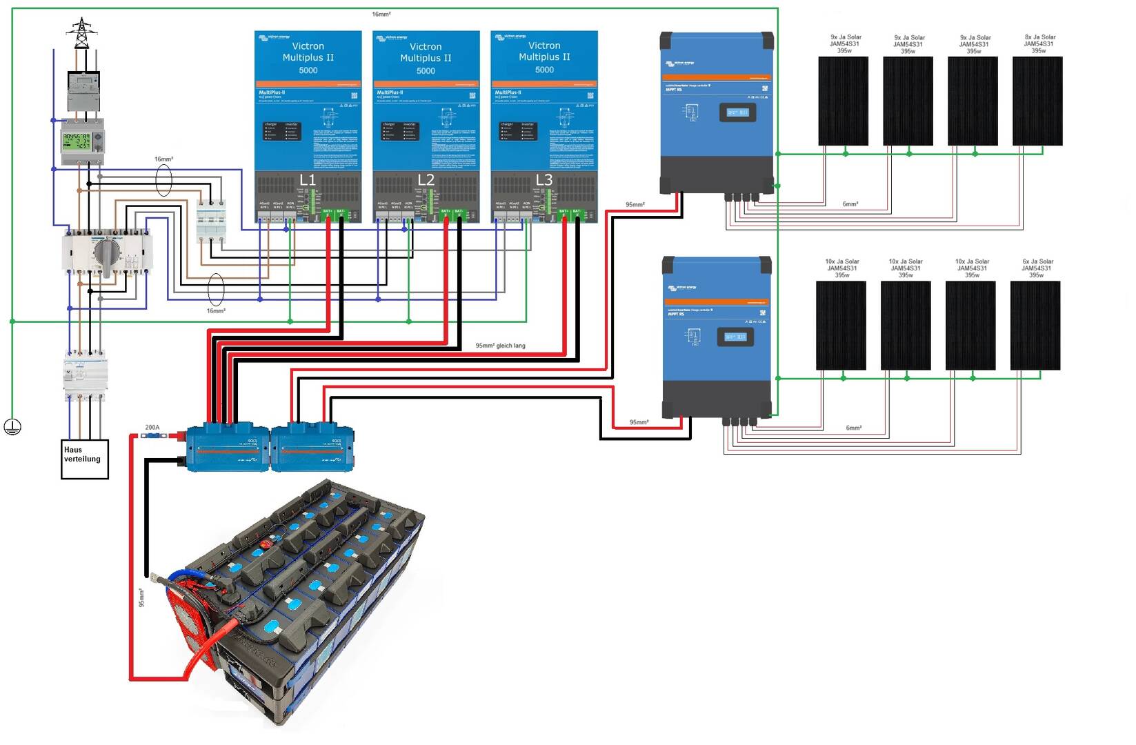

Ich hab mal 2 Pläne gemacht.
Es fehlt in den Zeichnungen der Cerbo und der GAK für die PV.
Die Variante mit den 2 RS finde ich sehr elegant. Allein schon der Verkabelung wegen. Auch passt es bei der Stringerstellung gut. Links und rechts neben der Gaube jeweils die unteren 9 Module auf ein Tracker. Die 8 Module oben auf einen und die vordere Garagenseite die 10 Module auf einen. Hinten dann die Hausfläche auf 2 Tracker und die Garage aufgeteilt auf 10 und 6 Module auf 2 Tracker.
Preislich hab ich nochmal gerechnet. Durch die wenigere Verkabelung komme ich tatsächlich günstiger weg. Und ich umgehe mit dieser Zusammenstellung auch die komletten Fragen aus dem eröffnungs Post.
Würdet ihr noch über die Verkabelung schauen? Auch würde mich nun interessieren wie ihr das ganze absichern würdet. Eimal die RS´s und den Akku. Bei den RS hab ich an je 250A und beim Akku an 200A gedacht. Die Multis mit je 200A. Untergebracht im Lynx.
Sieht doch Anständig aus. Absicherungen stehen glaube ich auch in den Betriebsanleitungen der Multis bzw Rs.
Ein paar Tipps habe ich noch.
-Lade dir die Betriebsanleitungen für die entsprechenden Geräte rechtzeitig runter. Sind alle frei Verfügbar. Ich habe sie mir ausgedruckt und jeden Abend etwas gelesen. Viele Fragen ergeben sich dann
-Es gibt auch ein Victron Forum, das ist manchmal etwas sperrig, aber hilfreich
-Ich würde zwischen deinen lynx Bausteinen und dem Akku, wie groß auch immer ein smart shunt bauen. Das hilft echt bei der Ermittlung wie voll dein Akku ist. Ich habe ihn mir gespart und dann nachgerüstet.
  • solltest du dein Akkupack selber bauen, verbau gleich einen aktiven Balancer. Ich hatte ihn auch erst wegrationalisiert und dann nachgerüstet.
-Du wirst aber bei deinen vielen Modulen kwp? Aber ganz schön Dampf vom Dach bekommen. Bist du dir sicher, das du da den größten Teil wirklich verbraucht.....? Ansonsten doch nochmal nachdenken einen Fronius mit direkter Einspeisung mit einzubauen.

Tu dir selbst einen Gefallen und hänge zumindest die 15KWp mit einem Fronius WR an den AC-Out.

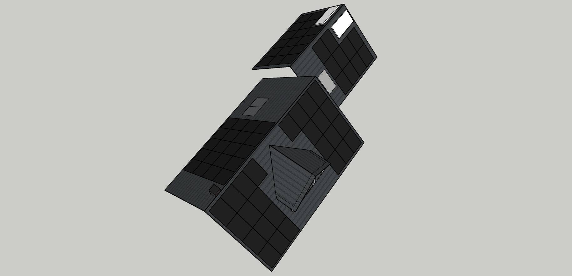

@helge Danke für diese ehrlichen Worte. Ja ich bin hin und her gerissen. Erstmal zum Dach. Sorry das ist etwas irreführend.
Hier mal die richtige Ausrichtung. Süd ist unten

mbMn ist es im Winter Irrelevant ob tagsüber
1., vom Modul->PV-WR->Verbraucher/Ladegerät->Batterie oder
2., vom Modul->Laderegler->Wechselrichter->Verbraucher (die Ladegeräte der Multiplus2 bleiben brach liegen)
und bei Dunkelheit
von der Batterie->Wechselrichter->Verbraucher
das ganze betrieben wird
im Sommer ist der Weg beim Verkauf aber wesentlich effizienter direkt Modul->PV-WR->Grid
und da der TE ja seinen Überstrom verkaufen möchte halte ich das ganze über MPPT aufzuziehen schlichtweg für den nicht richtigen Weg.
Die Entscheidung liegt letztlich aber beim TE.
