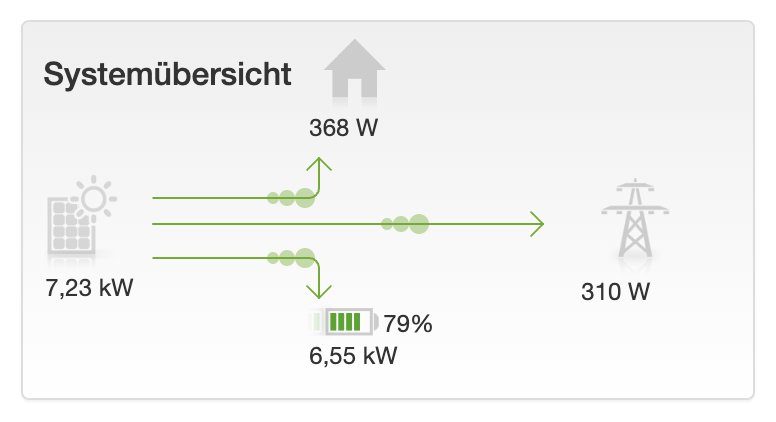

Der SMA Sunny Tripower 10.0 SE ist seit zwei Wochen installiert und gerade sind optimale Bedingungen: 14° außen, nach einer dicken Wolke volle Sonneneinstrahlung zur Mittagszeit und die Anlage liefert zeitweise bis zu 7,3 kW (hab den richtigen Moment für den Screenshot etwas verpasst):
Sehr schön: "Auto fahren bergab und mit Rückenwind."
Was hat das Upgrade jetzt gekostet? Ich bin auch der Meinung dass sich das niemals rentiert. Die verlorene Mehrleistung geht ja praktisch vollständig in die Einspeisung, da an guten Tagen eh viel mehr produziert wird als man selbst verbrauchen kann.
Mal grob überschlagen: Wenn unter perfekten Bedingungen 3h lang im Mittel 1,5kW mehr produziert werden (und das ist schon sehr wohlwollend betrachtet!) sind das 4,5kwh * 8ct = 36ct. Wenn wir weiter wohlwollend betrachten dass das an vielleicht 50 Tagen im Jahr passiert (im Hochsommer wird das Thema aufgrund der hohen Modultemperaturen nicht auftauchen) sind wir bei allerhöchstens(!) 18€ Mehrertrag im Jahr. Heißt effektiv, wenn der Wechselrichter seine 20 Jahre hält darf das Upgrade nicht mehr als 360€ gekostet haben damit du wenigstens auf Null rauskommst. Und wenn wir weniger wohlwollend rechnen kommen wir vermutlich eher bei 10€ pro Jahr raus, was realistischer sein dürfte.
