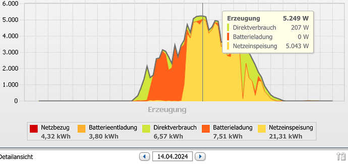

Die täglich erreichte Maximalleistung beträgt ca. 5.300 W. Also 85%.

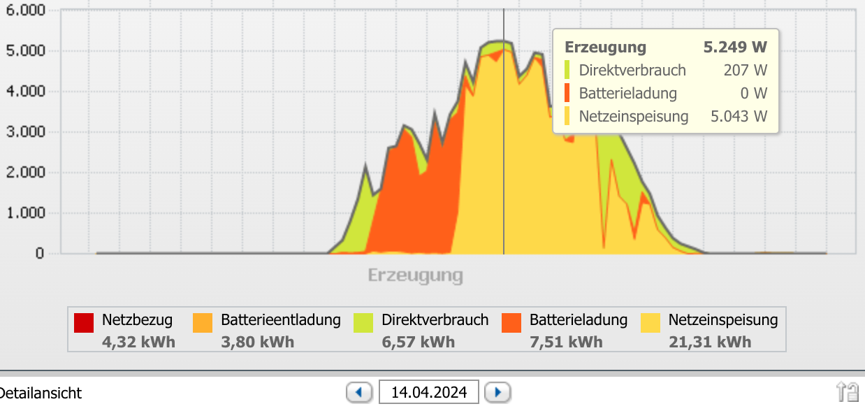

Am 14.04. - max. 15° Außentemp., max. Leisung: 5.249 W

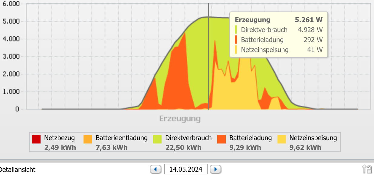

Am 14.5. - max. 25° Außentemp., max. Leistung: 5.261 W
Rein die Außentemperatur halte ich also für unschuldig.

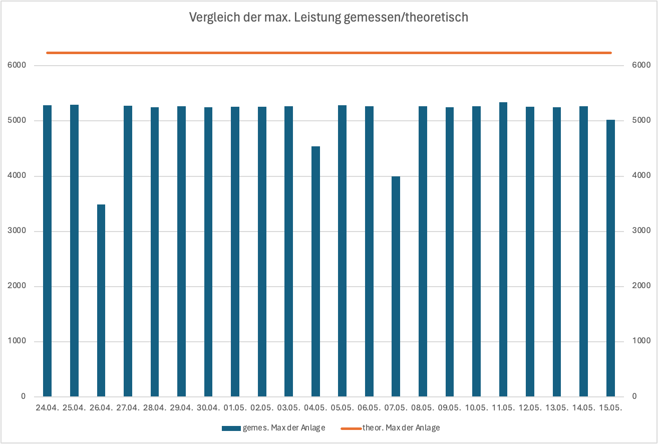

Die Tageshöchstwerte mal in einer Grafik (die nicht-sonnigen Tage mal wegdenken):
Wenn jetzt zwei (oder vier halbe) Module defekt sind... 13x 415 = 5.395 W... verdammt nah am tatsächlich erreichten Maximum.
Oder habe ich etwas nicht bedacht?

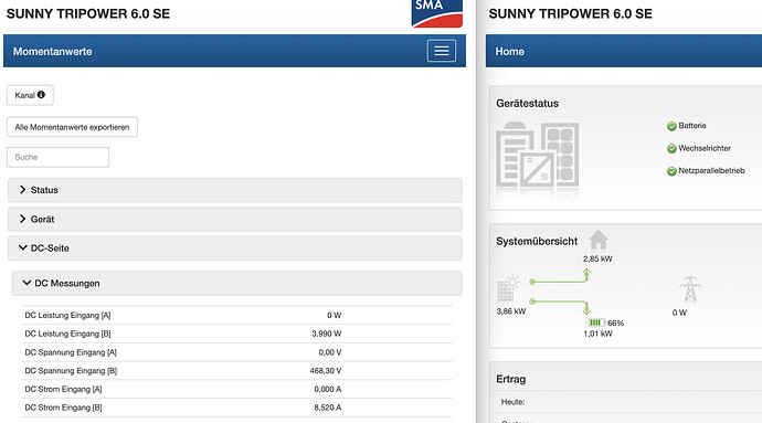

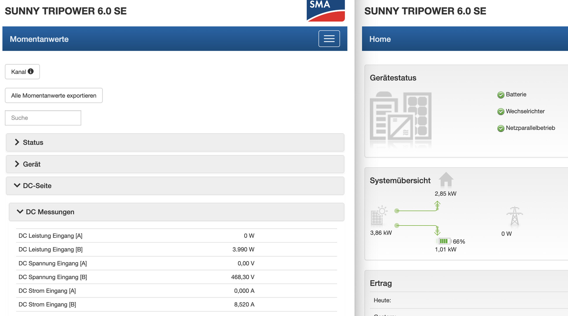

Warum allerdings der Leistungswert aus den Details etwas größer ist als in der grafischen Übersicht (3.990 W / 3.860 W), weiß wohl nur SMA.

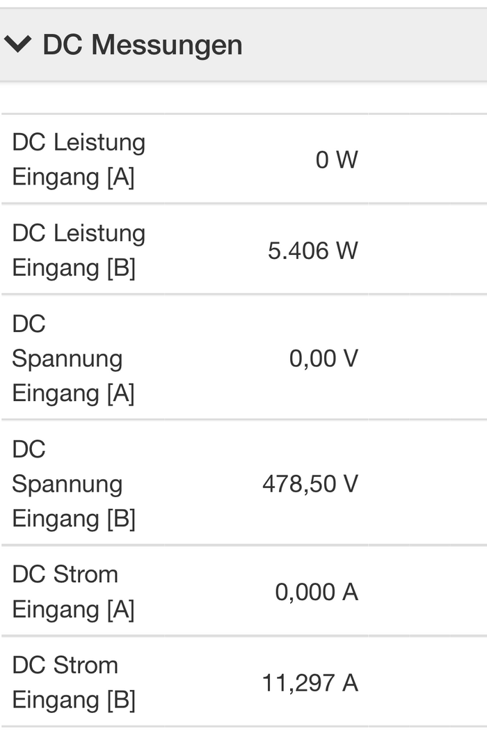

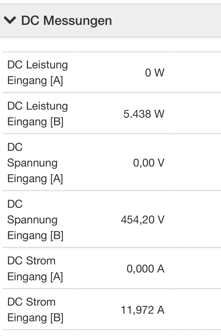

Kannst du dir den string Strom anschauen? Die Module liefern lt. Internet 13,1A, der wechselrichter kann max 12,5A am Eingang - da fehlt dir also schon mal ca 300w. Wie lang ist die Strecke zwischen Modulen und wechselrichter?
Gerade fließen 11,9 A bei 22° Außentemperatur und strahlendem Himmel:

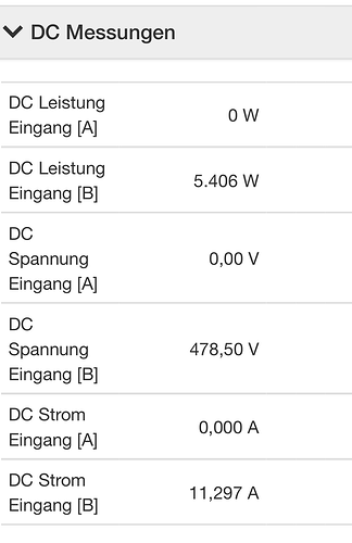

Halbe Stunde später, Sonne geht noch etwas höher, Strom fällt ab:
Die Leitungslänge vom WR bis zum 1. Modul beträgt knapp 23m.
Wenn alle Module funktionieren wie sie sollen, erzielst Du bei wolkenlosem Himmel die STC / 415W je Modul. Wahrscheinlich viel häufiger ist der Himmel nicht wolkenlos und die Einstrahlungsleistung auf das Modul ist niedriger. Dann erreichst Du vielleicht nur NMOT / 315W je Modul.
Du liegst mit den Leistungswerten zwischen STC und NMOT. Die Spannung im zweiten Fall je Modul 478,5/15 liegt bei 31,9V was sogar die Werte aus dem Datenblatt übertrifft, der Strom trifft das Datenblatt fast auf den Punkt. Alle Module erzeugen also Spannung, der Strom lässt im Vergleich zu STC etwas zu wünschen übrig. Das könnte auf doch nicht 100% klaren Himmel zurückzuführen sein. Selbst wenn das mit bloßem Auge nicht ersichtlich erscheint.
Wäre ein Modul defekt, dann wären zwei Fälle denkbar:
  1. Ein Modul ist durchlegiert, also quasi kurzgeschlossen und erzeugt keine Spannung oder
  2. Ein Modul ist hochohmig, also quasi nichtleitend, es blockiert den Stromfluss.
In Fall 1 wäre die Stringspannung niedriger als von Dir gemessen und im Fall 2 würde kein Strom fließen.
