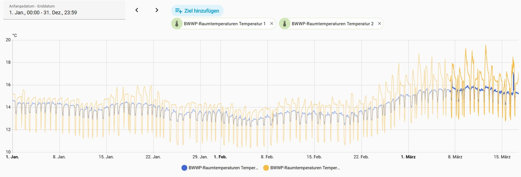

Wow , das sieht sehr interessant aus , aber ich wollte gar nicht so viel basteln. Ich schwanke noch zwischen einer BWWP und einem Boiler mit Heizstab. Leider ist bei der BWWP das Problem, daß ich zwar die Luft aus dem Keller nehmen kann , aber im Winter wollte ich den Keller, der zwar gedämmt ist , nicht noch zusätzlich abkühlen. Das sind drei Kellerräume ( ca. 50-60 m2 , 1,80 hoch ) , wenn das nur 2-3 Grad sind , dann ist das Ok, aber ich will nicht im Keller frieren. Habt Ihr dazu Erfahrungen ?
Ich hab leider keine Temperaturwerte vom Keller von vor der BWWP Zeit, aber ich denke mal, im Schnitt ist die Schwankung mit der Außentemperatur höher als ein längerfristiges Auskühlen durch fortwährenden Wärmeentzug. Die blaue Kurve ist von einem Sensor im (ehemaligen, Gastherme aus) Heizungskeller wo die BWWP steht und Luft ansaugt, die gelbe Kurve im Vorratsraum, wo ich über ein Alu-Wellrohr die kalte Luft hinleite und es wie man sieht deutlich mehr schwankt, wenn die Pumpe läuft. Gelbe Spitzen nach oben zeigen die Abwärme der WR und des Multiplus.
Danke für die Info , dann wäre mein erster Schritt das messen der Kellertemperatur, um später Vergleichswerte zu haben.
