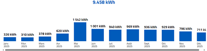

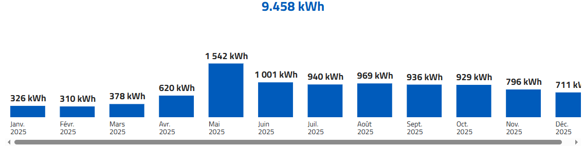

Zu unserem Verbrauch vielleicht noch als Ergänzung: Wir haben einen Pool, bei dem im Sommer die Anlage gut 12 Stunden am Tag läuft. Am Anfang und am Ende der Saison kommt dann auch noch eine Wärmepumpe dazu, um das Wasser auf Temperatur zu bringen.
Der restliche Verbrauch kommt hauptsächlich durchs Homeoffice. Da laufen auch ein paar leistungsstärkere Rechner, was man dann schon merkt.
Ich hänge mal den Verlauf der letzten 12 Monate an, dann sieht man ganz gut, wie sich das übers Jahr verteilt.
Bin gespannt, wie du das einschätzen würdest :+1:

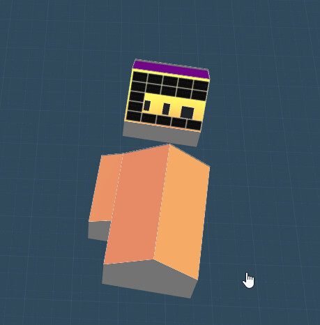

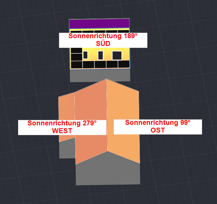

Ausrichtung:
Ist die Ansicht oben im Bild auf die Südseite geguckt?
Ost / West kann sehr interessant sein, wenn man keinen großen Akku haben will und Verbrauch ansteht wenn man morgens bis abends wach ist.
(Bringt im Winter bei Sonne nicht mehr viel, weil die Sonne zu flach steht, aber im Winter bei bedecktem Himmel immerhin immer etwas)

Danke für deinen Hinweise, ich habe mir das Ganze nochmal genauer angeschaut und etwas sauberer ausgewertet.
Ausrichtung bei mir:
  • Süd: 189°
  • Ost: 99°
  • West: 279°
Ich habe also die Möglichkeit, nicht nur Süd zu belegen, sondern auch Ost und West mitzunehmen.

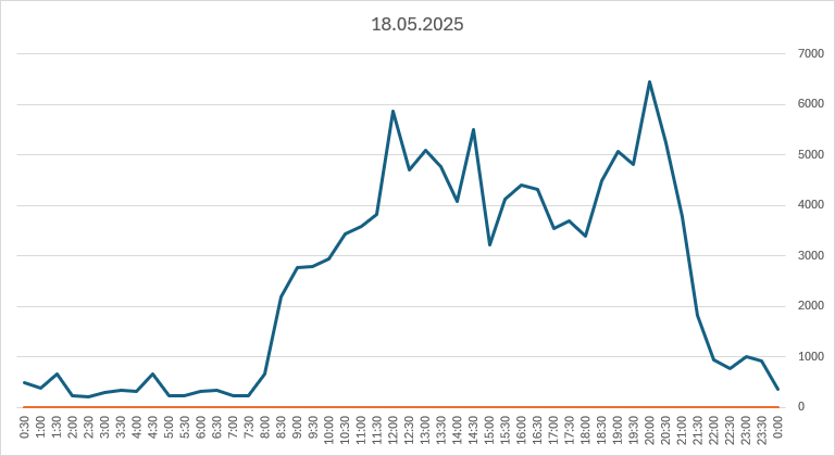

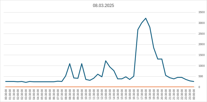

Lastverlauf SPITZENTAG (18.05.2025):
  • Nachts: ca. 300–600 W Grundlast
  • Ab ca. 8–9 Uhr: deutlicher Anstieg
  • Tagsüber: durchgehend hoher Verbrauch (mehrere kW)
  • Früher Abend: nochmal Peak (teils höher als mittags)
  • Spät abends/nachts: wieder deutlicher Abfall
:backhand_index_pointing_right: Bedeutet: Ich habe sowohl kontinuierlichen Tagesverbrauch als auch relevanten Abendverbrauch.

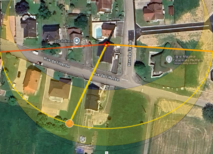

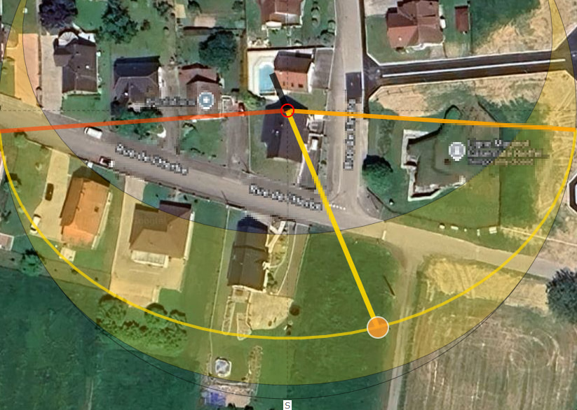

Ich habe mir das Ganze nochmal genauer angeschaut und auch den Sonnenverlauf inkl. Verschattung geprüft.
Zusätzlich habe ich den Sonnenverlauf mit Hindernis (mein eigenes Hauptgebäude) berücksichtigt.
Verschattung:
  • Ab etwa Oktober habe ich eine deutliche Verschattung
  • Betroffen ist hauptsächlich die Zeit von ca. 12:00 bis 16:00 Uhr
  • Ursache ist mein eigenes Gebäude, das die tiefer stehende Sonne abschattet
Das ist natürlich genau die Zeit, wo eine reine Südausrichtung eigentlich am meisten liefern würde.
Winter-/Übergangszeit Verbrauch (Beispiel 08.03.2025):
  • Nachts: relativ konstant niedrige Last (~400–500 W)
  • Vormittag: einzelne Peaks, aber noch moderat
  • Ab spätem Nachmittag / Abend: deutlich höherer Verbrauch (bis ~3 kW)
Klassisch also: Hauptverbrauch eher nachmittags/abends, wenn wenig PV kommt.

  • Falls aufteilen: Welche Dachseite würdet ihr priorisieren?

Du hast schon ziemlich viel Dachfläche, was natürlich schön ist. Hab mal überschlagen: Module haben typisch etwa 170x113 cm, sagen wir 450 Watt. Macht 234 Watt pro qm. Wären formell 18 kWp auf Ost und West, die man wegen der Ausrichtung natürlich nicht bekommt. Aus dem Bauch raus würde ich da erstmal mit Ost+West anfangen + Akku.
Welche Module Du nimmst, ist aus meiner Sicht die am wenigsten wichtige Frage. Was ich mich vorrangig frage:

Bei Heizen in Übergangszeit mit Strom, neue E-Autos irgendwann, würde ich soviel aufs Dach machen wie noch irgendwie lohnt.
Später kann man (evtl.) mit Ost/West Ausrichtung auch besser Strom verkaufen/einspeisen.
