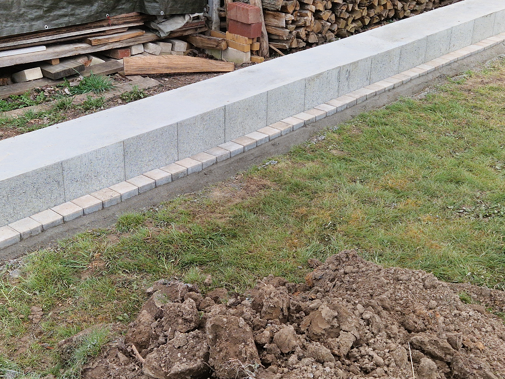

So, hier noch ein Bild vom aktuellen Stand. Ich wollte zwar erst die M10 Stehbolzen am Drahtkorb anschweißen, aber das ging total bescheiden und das Wetter war auch nicht so der Brüller. Deswegen bohre ich jetzt hinterher Löcher und Klebe die Stehbolzen ein. Damit konnte wir das Fundament fertig machen und ich habe noch bissel Zeit die Zaunpfähle fertig zu schweißen.
Es wir auch noch etwas Erde aufgeschüttet und der Rasen noch etwas eingeebnet. Den irgendwann kaufe ich mir noch so ein autonomen Rasenmäher {green}:cool: Da kann man das schon mal vorbereiten.

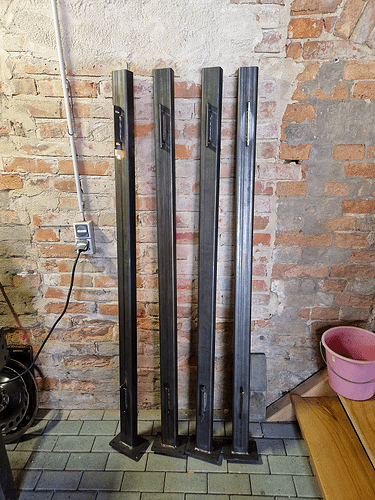

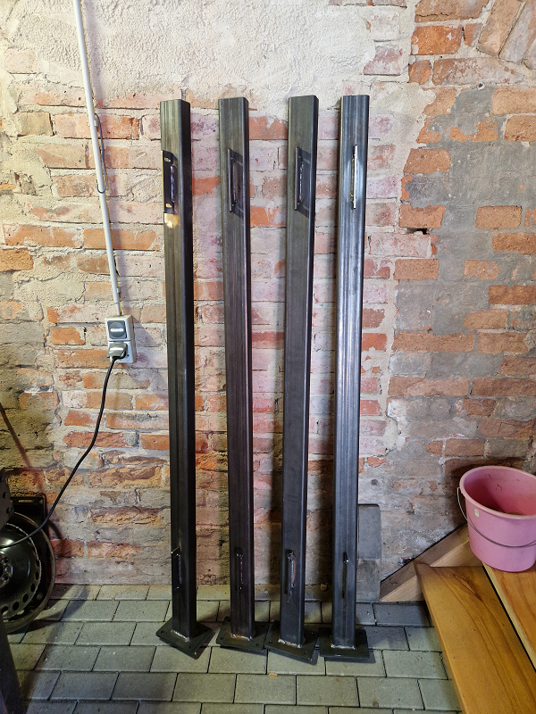

So, Ostern hatte ich ein Deal mit der Familie. Ich durfte nur am Samstag in die Werkstatt {green}:bruise: . Habe aber trotzdem die 13 Pfosten fertig geschweißt, es gab ja keine Zeitbegrenzung {green}:cool: .
Als nächstes noch Verputzen.
Dann gehts los mit Löcher bohren, Stehbolzen einkleben und aufbauen des Zauns. Mal sehen wenn ich dazu komme. April wird stressig. Muss mich aber erstmal mit der Materie auseinander setzen. Bolzen einkleben habe ich noch nie gemacht.

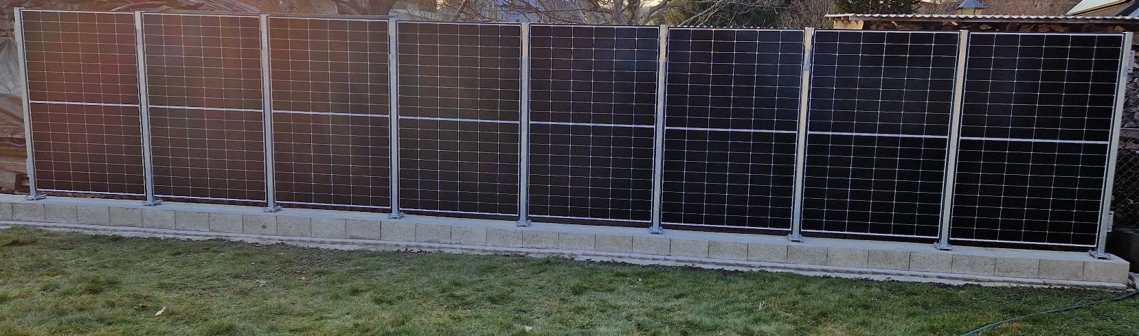

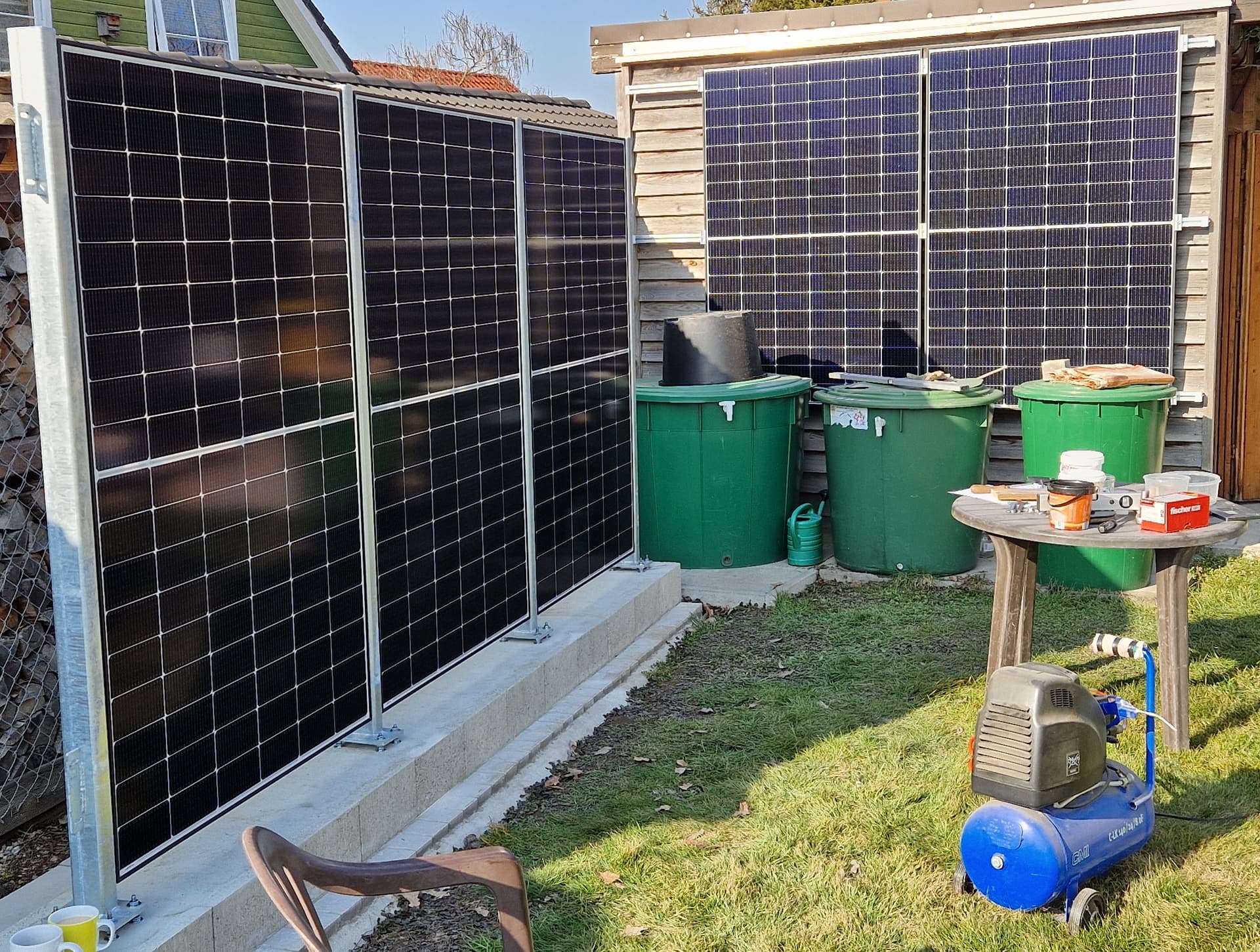

Ich habe wieder mal Zeit gefunden am Zaun weiter zu bauen. Die beiden Zellen am Carport sind jetzt seit dem letzten Jahr dran und die 3 Zellen vom Zaun sind letzte Woche dazu gekommen.
Dieses Wochenende konnte ich dann noch mal 5 weiter Zellen aufbauen, so das der Zaun jetzt schon 8 Zellen hat. Gesamt werden es 12 am Zaun und die beiden am Carport.
Hier auf dem Bild ist bereits Nachmittag und man sieht das die Sonne bereits hinter dem Zaun steht.
Ich bin noch am überlegen wie ich die Verkablung der Wechselrichter machen werden, aber ich habe schon mal 1 WR mit 2000 W (Hoymiles) im Carport aufgebaut und mit den beiden Carportzellen und den ersten zwei Zellen vom Zaun verbunden. Bringen früh und bis Mittag schon mal bis zu 1100 W. Also läuft besser als erwartet :smiley:
Durch den bifazialen Zellen bringen die sogar noch jeweils 75 W, wenn die Sonne hinterm Holzhaufen steht und nur noch das obere Drittel beleuchtet wird.

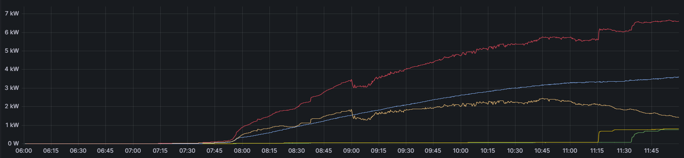

Aber jetzt ist er fertig verdrahtet, 4x Hoymlies HMS-2000 4T Wechselrichter hinten dran (3x Zaun und 1x Carport), OpenDTU eingebunden zum auslesen und steuern.
Ich kann jetzt nach 3 Wochen Betrieb sagen: Geil!!!
Am Morgen wenn die Sonne aufgeht, steht sie noch sehr flach und scheint fast senkrecht auf den Zaun. Früher hatten wir am Morgen vielleicht 1 KW Leistung, jetzt haben wir 2..3 KW.
Gesamtleistung ist rot. Gelblich ist der Zaun+Carport und die beiden hinten ist die Garage. Blau ist die Anlage auf dem Haus. Der Zaun springt am Nachmittag noch mal richtig mit rein, wen die Rückseite beschienen wird. Da ist allerdings nur der obere Teil voll Sonne. Rest ist verschattet. Reicht aber trotzdem meisten noch mal für 800..1000 W und im Winter nimmt man was man bekommen kann.
Außerdem ist es ein perfekter Sichtschutz zum Nachbarn :smiling_face_with_three_hearts: Eine Win Win Situtation.
