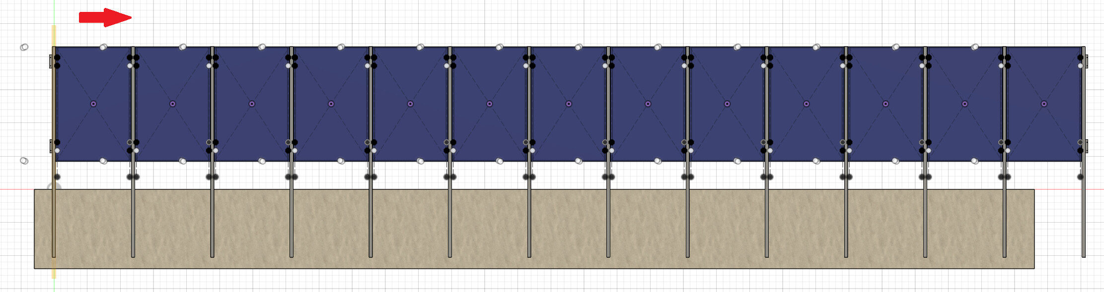

ich plane aktuell ein freistehenden
Solarzaun zu errichten. Der alte "Zaun" war eine Hecke und die ist leider langsam aber sicher abgestorben. Daher habe ich die im Herbst raus gemacht und möchte jetzt als Sichtschutzzaun zum Nachbarn ein Solarzaun bauen. Mit dem Nachbarn auch abgesprochen (schriftlich), also dass passt.
Habe Testweise zwei Module an die Garage gemacht und bin mit den Ergebnissen sehr zufrieden. Die beiden Module haben zusammen 850 W und hängen an einem Hoymiles WR mit 2 MPPT, die Sonne scheint früh direkt darauf und bist Mittag habe ich da sehr gut Sonne drauf. Wenn die Sonne gut scheint komme ich auf bis zum 680 W. Die eine Zelle hat etwas Schatten von einem Wasserfass drauf, aber das macht der Hoymile wirklich sehr gut. Also gerade für den Winter wird der Zaun sehr guten Ertrag bringen wenn mal die Sonne scheint).

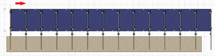

Zum Aufbau habe ich mal folgendes in Cad gezeichnet:
  • 13 Module mit je 425 W (1,78x1,13 m)
  • 14 Stahlpfosten mit 50x50x5 mm
  • Der Zaun soll 2,20 m hoch werden
  • ca. 15,5 m lang.
Unter den Zellen bleibt bis zum Erdboden noch ca 40 cm Platz, damit ich mit dem Rasenmäher drunter komme.
Wo ich mir allerding unsicher bin, sind die Fundamente. Dazu vielleicht noch ein Satz zum Ort. Wir sind am Rand von einem Dorf mit Blick auf Felder. Der Zaun ist 90 ° zum Feld, also die schmale Seite des Zauns zeigt zum Feld. Das Boden ist Lehm. Ok, der Wind kommt ja nicht nur vom Feld sondern auch von Links und Rechts, ab da stehen noch weitere Häuser.

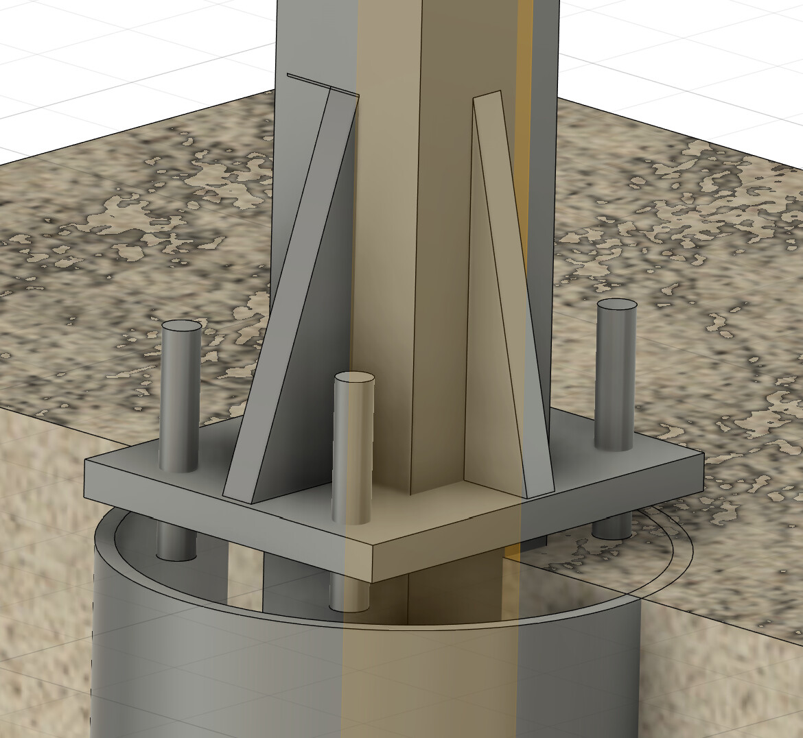

Meine Idee war, mit nem Bohrer Erdbohrer jeweils ein ca. 1m Tiefes Loch zu bohren, da ein 150er KG Rohr rein und das mit Beton füllen. Dort jeweils 4 Gewindestäbe einbetonieren (entsprechende Anker dran geschweißt, damit man esnicht aus dem Beton ziehen kann). Dort dann die Pfosten drauf schrauben (unten Platte angeschweißt mit Verstrebungen, siehe Bild).
Es gibt zwar viele Videos bei Youtube wie der Zaun oberhalb der Erde aussieht, aber nix zum Fundament.
Daher meine Frage, hat da jemand Erfahrung damit? Wie sollte so ein Fundament aussehen?
Danke euch,
Arno
Ich hab Mal eines für ein Gartenhaus gemacht.
Hauptansage war, mindestens 40 cm tief, damit es in den frostfreien bereich reicht. Der dürfte heutzutage eh höher liegen. Ich denke schon, das weniger als b1 m auch reicht, und ich habe 100er Rohr genommen. Allerdings hast du Knickkraft, ich nicht.
Noch eines, ich habe die Löcher gebohrt und nach Schnurgerüst oben 10 cm Rohr reingesteckt, alle schon ausnivelliert.
Und Schnellbeton nehmen, reinschütten und genug Wasser draufgießen reicht.
Das ist ne ganz schöne Ansage. Weniger als 1m tief würd ich die Punktfundamente da auf keinen Fall machen. Lehmboden arbeitet leider auch immer, Trockenheit/Nässe im Wechsel führen zu Schrumpfen und Aufquellen. Kann also trotzdem passieren daß das Ganze irgendwann krumm und schief dasteht. Da würde nur ein massives Grabenfundament helfen, sau Arbeit und teuer.
Danach würde ich auch min 80 cm machen.

Hallo Arno,
tolles Vorhaben was du planst!
Ich kann dir zwar kleine konkrete Antwort auf deine Frage nach dem Fundament geben, aber damit du ein Gefühl für die Kräfte bekommst, die auf den Zaum wirken können wenn der Wind da voll angreift, habe ich mal in meinen alten Tabellenbuch geblättert.
Da steht für Bauwerken von 0 bis 8 Meter Höhe eine Windgeschwindigkeit bis 28,3 m/s und damit einhergehend ein Staudruck von 0,5 KN/m^2. (Binnenland und nur zum Überschlagen, ersetzt keine Lastannahme)
Und bei so schlanken Bauwerken erhöht man den Wert eigentlich noch ein wenig...
Wenn du dir jetzt die Zaunfläche zusammen rechnest und mit den 0,5 KN/m^2 multiplizierst hast du in etwa die Kraft, die im Schwerpunkt deines Zauns angreift.
Wohlgemerkt im schlimmsten Fall und wenn der Wind direkt von vorne kommt.

Hallo Leute,
vielen Dank für eure Antworten. Baugenehmigung liegt noch vor. Ein Kumpel von mir hat ein Holzzaun (geschloßen, 2m hoch) mit einfachen Einschlaghülsen gebaut. Der hät seit viele Jahren, aber mitten in der Stadt, also nicht so viel Winddruck. Unsere Wäschepfähle stecken einfach 80 cm tief in der Erde, da kannste rütteln wie man will, da wackelt nichts. Aber da ist die Angriffsfläche gering und Wäsche hängt bei Sturm aucch nicht draußen. Irgendwie traue ich der Sache und meinem Bachgefühl, dass das schon passt, nicht {green}:idontknow: . Technische Mechanik ist bei mir ewig her, aber gibt ja statische und dynamische Belastungen. Statisch war noch ok, aber dynamische Lasten, also Wind und so war echt mies.
Ich habe mal im Kataster für Geodaten die Windzone rausgesucht. Ist 2-3. Das heißt bei 3, Sturmböhen bis 150 km/h. Wenn es direkt auf den Zaun trifft. Wird nie passieren, aber das wäre auf die Größe ca. 1500 N pro Zelle (also ca. das was Beppo auch geschrieben hat -> bissel mehr wie 2m² = 0,75KN/m²). Also wird es wohl ein richtiges Fundament werden {green}:displeased: .
Also habt ich mich gestern mal hingesetzt und bissel hin und her gesucht wie ich das am besten umsetzt. Vom Aufwand her würde ich sagen "geht so". Man nehme 3 Betonmatten, Rödeldraht, 7 m³ Beton, 68x M10 Gewindestab, 5x 50x80x6000 4 Kantstahl mit 5 mm Wandstärke, eineige 10 mm Dicke Stahlplatten zum Anschweißen, viel Zeit und fertig ist das ganze {green}:serious:
Und um das ganze noch etwas mehr zu übertreiben, werden ich auch noch oben eine Verbindung zwischen den Zaunpfählen einbauen und 3x zusätzlich nach hinten mit weiteren Pfosten abfangen. Will den Zaun eh etwas von der Grenze abrücken, damit ich noch mit dem Rasenmäher und für Wartungsarbeiten dahinter komme.

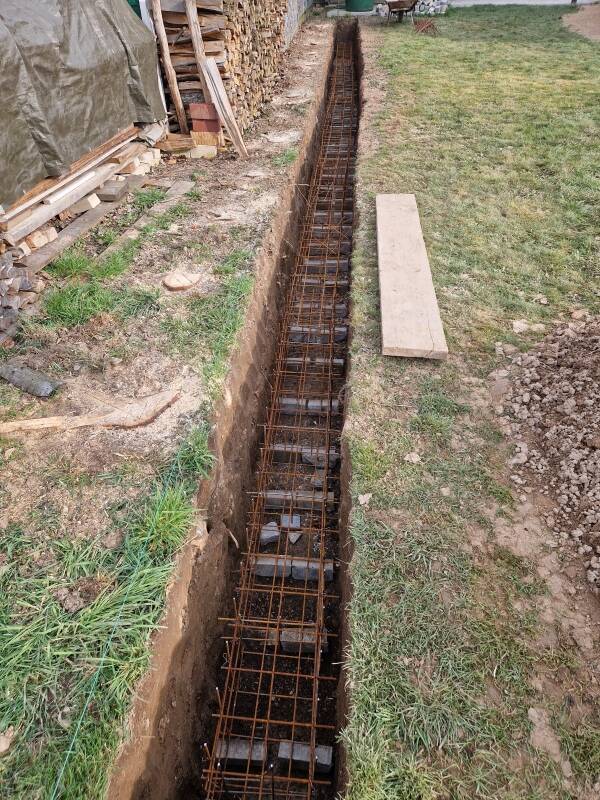

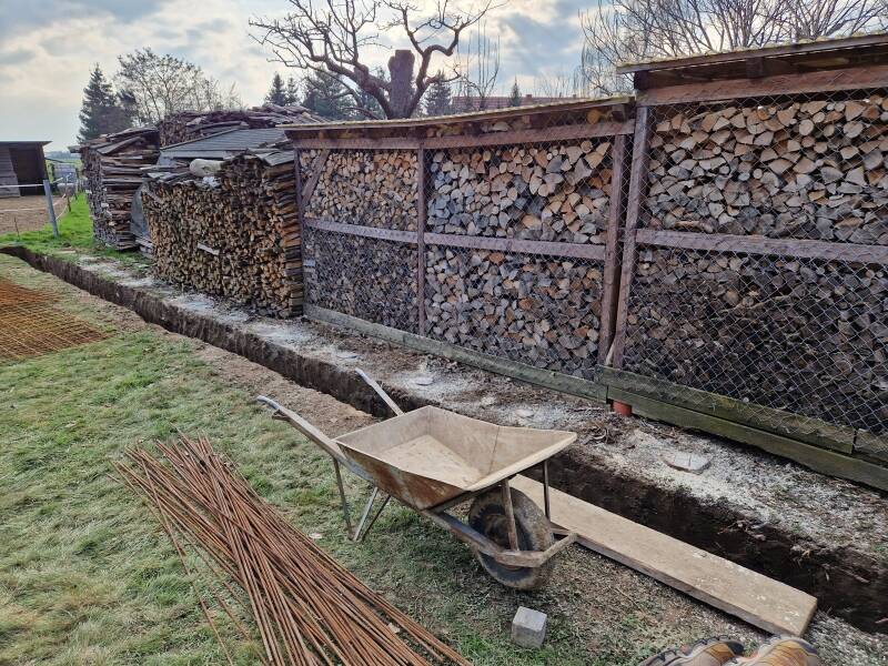

ich habe noch eine Weile überlegt, wie ich die ganze Sache angehe. Pfahlbetonfundament oder ein großes Streifenfundament. Habe mich dann doch für die massive Variante entschieden.

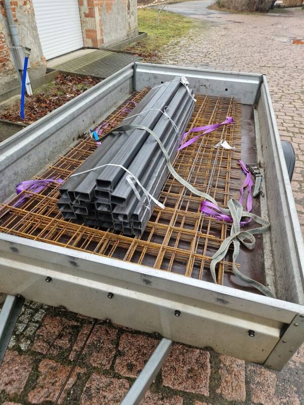

Also ging es vor ca. 4 Wochen los. Ich war etwas shoppen gewesen. Baustahlmatten für die Bewehrung, 80x50x5 mm Stahlpfähle 2 m lang und 50x50x5 Pfähle für die Querverbindungen. So ca. 500 kg Stahl {green}:cool: .
Die anderen Stahlteile (Fussplatten und die Halterungen) habe ich bei nem Kumpel Wasserstrahlschneiden lassen. Die Fussplatten sind 10 mm dicke Stahlplatte und die Halterugen sind 5 mm dicke Stahlplatten. Davon habe ich gar kein Bild gemacht {green}:shocked:
Dann ging es weiter mit dem Buddeln des Grabens. Der ist jetzt 15 m lang, 50 cm Breit und 80 cm Tief. Das macht bei Lehmboden extra viel spass {green}:deceitful: aber wenigstens muss ich den Graben nicht umständlich abstützen. Also hat der Lehm auch Vorteile. Nachteilig ist, dass der Mist klebt wie Kaugummi am Schuh. Dauernd musste man das Werkzeug säubern, damit man weiterarbeiten kann.
Anschließend haben wir letztes Wochenende die Bewehrung geflochten. Also die Bewehrungsmatten auf die richtigen Abmaße zerflext, anschließend alles verrödelt.

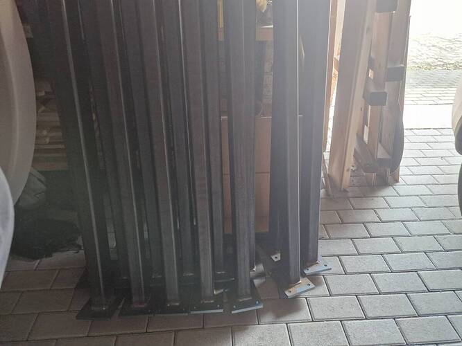

Nebenbei habe ich angefangen die Zaunspfähle zu schweißen. Benötige für den Zaun 13 Stk. Am Anfang habe ich unten erstmal alle Fussplatten angeschweißt.
Anschließend muss oben der Deckel angeschweißt werden. Danach im exakt richtigem Abstand die Halterungen für die Zellen, damit ich hinterher auch die Solarzellen anschrauben kann. Da habe ich jetzt 3 Pfähle komplett fertig. Fehlen also noch 10 Stk. Das dürfte noch etwas dauern {green}:suspicious:
Die Wechselrichter, 3x Hoymiles HMS-2000-4T sind auch geliefert wurden. Ich benötige die Wechselrichter wegen den 4 MPPT. Der Schatten vom Haus zieht langsam über die Zellen und später kommen dann solche Sachen wie Strommasten und Bäume. Der würde also mit nem normalen Wechselrichter permanent ausgebremst.
Daher benötige ich aber auch paar Meter Kabel (300 m Hust), weil ich die Wechselrichter in die Garage bauen will. Ich weiß, die kann man hinten anschrauben, aber ich will das alles an einer Stelle anschrauben. Da hängt ja auch schon der 4te Hoymiles HMS-2000-4T an dem jetzt die Testzellen vom Carport dran hängen. Das auslesen mit der OpenDTU funktioniert bereits prima.
Das ist der aktuelle Stand.
