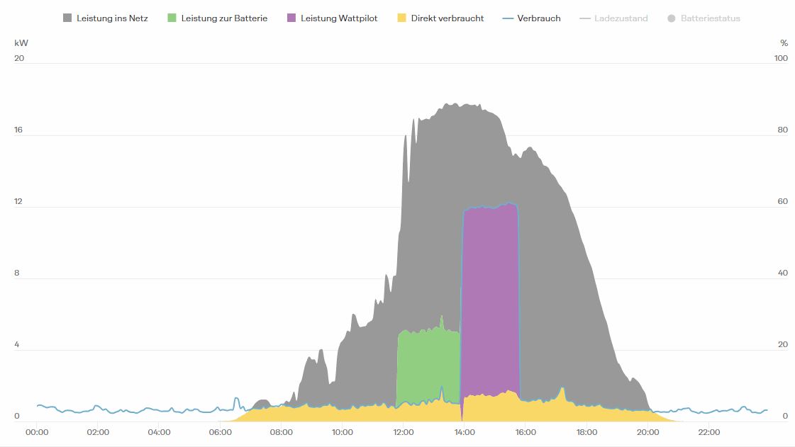

So ich habe jetzt mit ein paar Einstellungen rumhantiert, so das mir das sinnvoller erscheint, als das bei mir Voreingestellte
  • Laden der Batterie startet erst 11:45 und endet 15:15 und wird auf 4 kW beschränkt - das streckt die Ladedauer und dann habe ich die Spitze, die mir sonst beim Abregeln verloren geht, in der Regel zusäztlich "im Sack" = in der Batterie
  • Lauf eines kräftigen Verbrauchers = Waschmaschine, Spülmaschine, Backofen in die Mittagszeit zu legen kann da helfen, die sonst abgeregelte Energie sinnvoll zu nutzen
  • eAuto per Wallbox nur Solar laden und es zeitlich so planen, daß es die Spitze abräumt - ist aber eigentlich dasselbe in grün, geht also auch gut
Anbei mal der Verlauf von gestern, an dem mittags bei guter Sonne, wobei max 17,8 kW aus den 24,6 kW Peak Panelen (=72,3% kW Peak) reinkommen. Wie gut das jetzt ist weiß ich nicht, Form und Richtung des Dachs liegen halt fest. Scheint mir jedenfalls nicht komplett daneben.
Wenn das auf 60% kWPeak abgeregelt wird, verliere ich in der Zeit also ca 1/6 meines maximal mögliche Solarertrags pro Tag - klingt erstmal heftig, geilt aber nur an den Tagen, an denen die Sonne im Jahr tatsächlich so scheint das der Schwellwert erreicht wird, UND an denen ich gleichzeitig keine der o.g. Verbraucher betreibe, die den "Schaden" dadurch verringern, dass Sie dann aus dem sonst abgeregelten Teil gespeist werden.

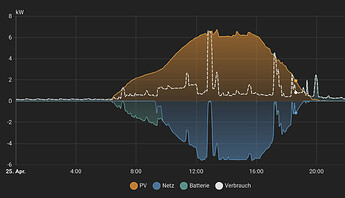

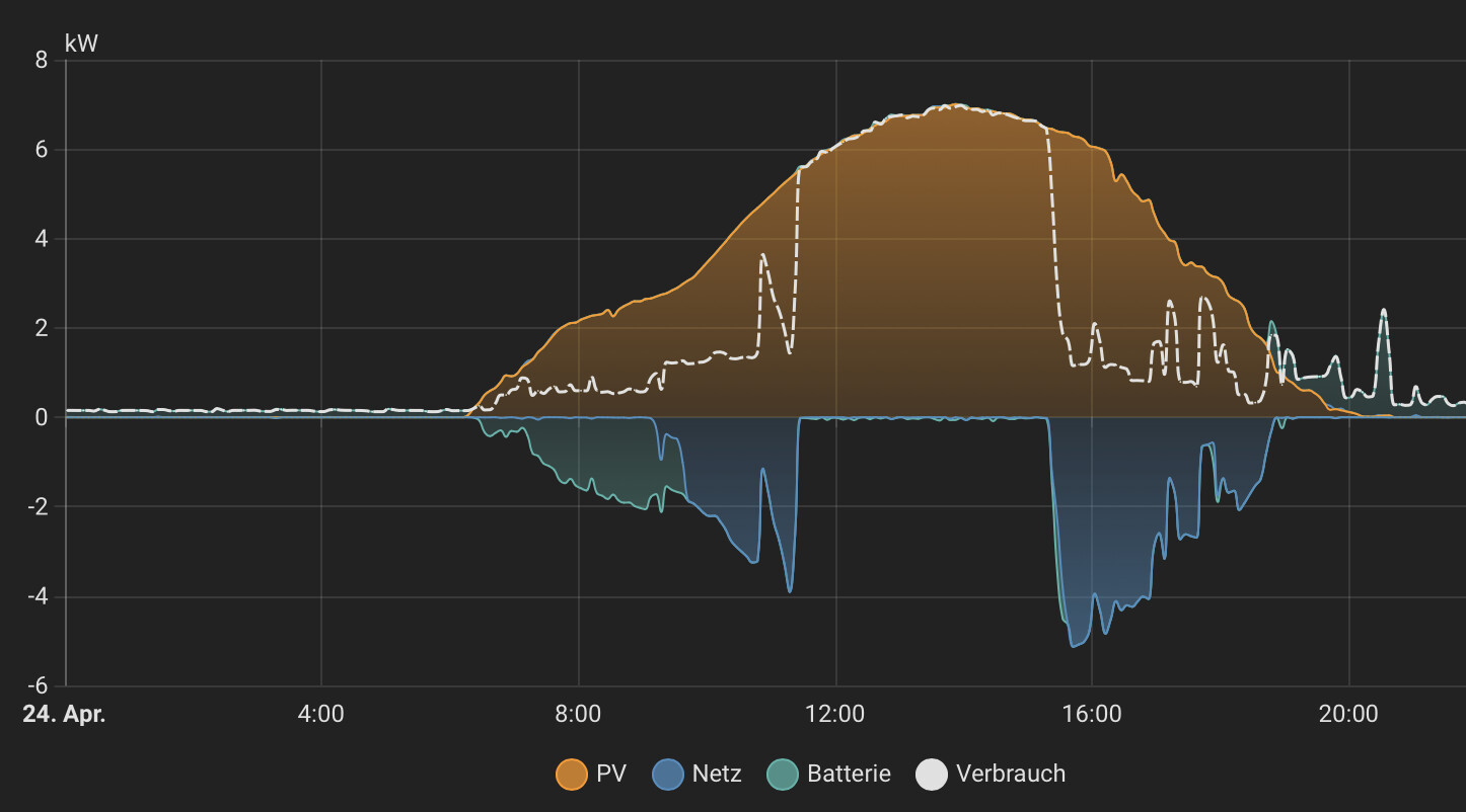

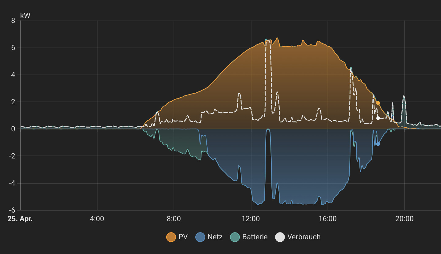

Meine 10kWp Anlage ist auch auf 60% begrenzt. Bei meiner Ost-West Ausrichtung macht es aber zum Glück kaum etwas aus.
Die Batterie später zu laden macht auf jeden Fall Sinn. Ich mache es teilweise halt mit dem E-Auto, da siehst du dass es keine Abregelung gibt.
Bei mir hat das Dach SW 2/3 und das Dach NO 1/3 der Leistung.
Während des E-Auto Ladens ist also auch bei Dir das Maximum sehr ähnlich: 70% und ein paar Zerquetsche von kW Peak.
Und in deinen Diagrammen sieht die Fläche der bei Dir verloren gegangenen "Delle" meiner ganz ähnlich - ich schätze mal für die Zeit der Abregelung fällt auch bei Dir ein Anteil von 1/6 bis 1/7 des Maximums für ein bis zwei Stunden "aus".
Bezogen auf der Tagesertrag sind das aber dann zum Glück doch nur die berühmten "Peanuts" - 1-2%
In meinem Diagramm nimmt die Haus-Batterie den grünen Block auf, die e-Auto Batterie ist größer und bekam an dem Tag den violetten Block (habe auf 80% aufgefüllt).
An Tagen mit schwächerer Sonneneinstrahlung lade ich das Auto dann auch nicht mit 11kW sondern "mit gebremsten Schaum" - kann man hier per Handy App auf einfache Weise justieren, aber das sollte ja eigentlich überall recht einfach einstellbar sein.
