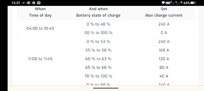

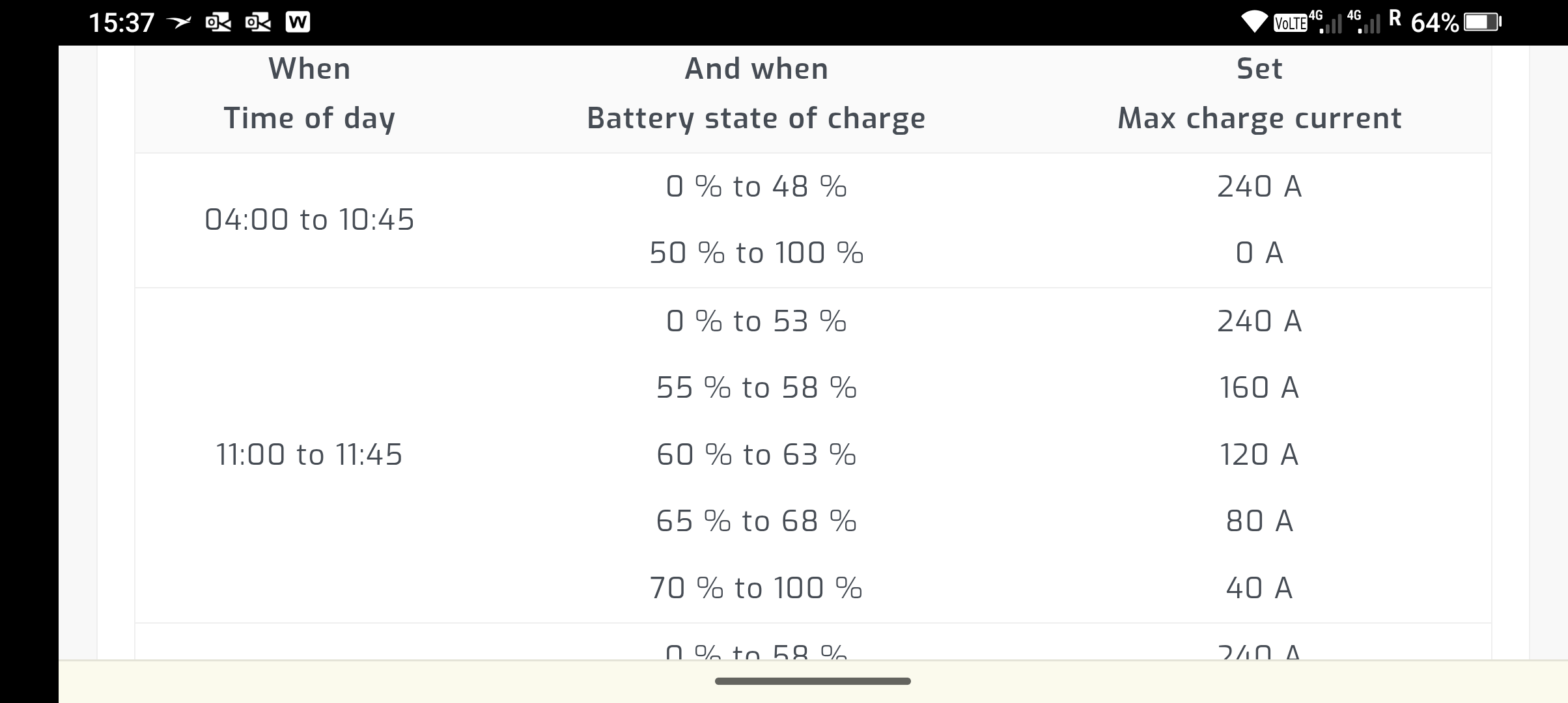

Also ich hab mir mit Solar-Assistant eine Automation gemacht. Input Ihrzeit und Ladestand, output max Ladestrom um ungefähr das zu erreichen. Laden zwischen 11 und 16 Uhr. Funktioniert gar nicht mal so schlecht.
Das geht dann noch weiter, kann Dir das schicken falls Bedarf.
Ziel war in der Zeit wenigstens 2kW (40A) zu laden.
Nur wenn der Akku am Morgen schon fast voll ist, ist's doof.
