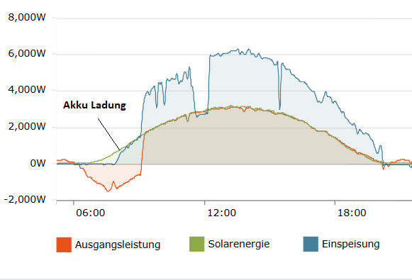

Es geht bei diesem Thema um das netzdienliche Laden unserer PV-Akkus, um Einspiesespitzen zur Mittagszeit zu vermeiden bzw. abzuschwächen.
Es ist ja so:

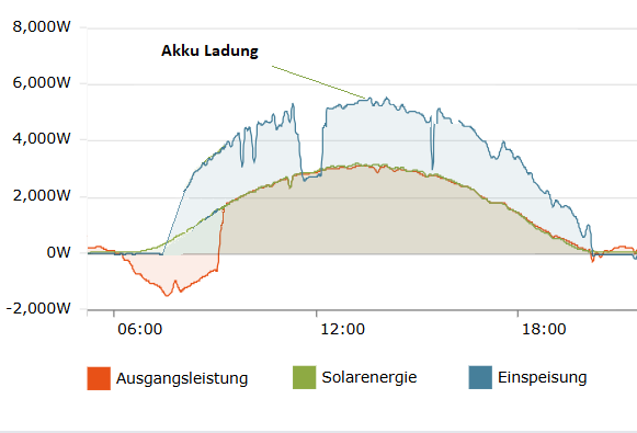

An einem sonnigen Tag wird ein PV-Akku gleich morgens geladen. Bis ca. 10 Uhr ist er voll und die PV Leistung geht dann direkt ins Netz als Einspeisung. Das bedeutet, dass zur Mittagszeit alle PV Anlagen die größte Einspeiseleistung haben - mit Akku und ohne Akku sowieso.
Es wäre also für das Netz sehr hilfreich, wenn die Akkuladung erst später einsetzt, so dass während der Mittagszeit die PV Leistung in den Akku geht anstatt ins Netz.
Ich besitze einen Hybridwechselrichter von Solax (SK-SU5000E), der die Ladung des Akkus steuert. Das Problem ist, dass es keine Möglichkeit gibt, dem Solax mitzuteilen, dass er jetzt nicht laden soll, sondern erst später. Es gibt keinen Eingang "Ladung sperren" oder so. Auch die nicht API kennt so einen Parameter nicht.

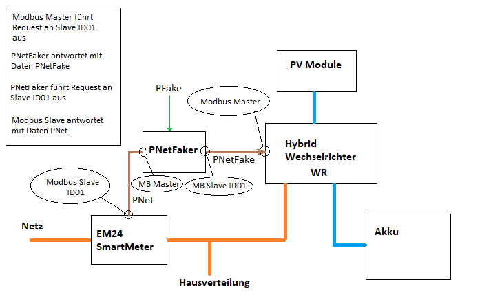

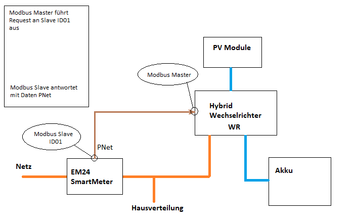

Bei mir ist folgender Aufbau:
Der Wechselrichter (WR) erhält die Information, wieviel Leistung gerade über die Hauszuleitung geht, über Modbus RTU aus dem EM24. Diese Information wird genutzt, um die Ladung des Akkus zu steuern.
Logik:
PNet > 0 -> Netzbezug -> Entladeleistung, Akku wird entladen
PNet < 0 -> Netzeinspeisung -> WR erhöht Ladeleistung, Akku wird geladen
Man könnte PNet so manipulieren, dass der WR eine Netzbezug "sieht", der gar nicht existiert. Dann würde der Akku nicht geladen werden. Stattdessen würde die PV-Leistung eingespeist.
Man müsste also ein Gerät in die Modbus-Leitung einschleifen (PNetFaker), dass die Telegramme abfängt, verändert und weiterschickt. Dieses Gerät müsste eine API haben, über die aus der Hausautomation heraus der Wert "PFake" vorgegeben werden könnte. PFake würde auf PNet zu PNetFake aufaddiert und an den Wechselrichter weitergeschickt.
Damit ließe sich dann das Laden des Akkus steuern.
Was haltet ihr von der Idee?
Das wird sicher gehen aber wer schreib die SW. Anbieten tut sich dafür ein ESP32 (1xSerial PNET, 1xSerial PNfaek) und WLAN, alles was man braucht

So was habe ich mir auch schon überlegt. Da die Kommunikation zwischen WR und EM24 über Modbus RTU auf RS485 läuft, müsste man noch die seriellen Schnittstellen des ESP32 von TTL auf RS485 wandeln.
Das wandeln von Logik-Level auf RS485 ist die einfachste, da gibt es fertige Module für ein paar Euro.
Die liegen bei mir schon rum.
Die Arbeit ist die Software
So einen Wandler habe ich schon für meine Wallbox im Einsatz.
Ich glaube, ich werde demnächst mal anfangen, das ganze umzusetzen.
