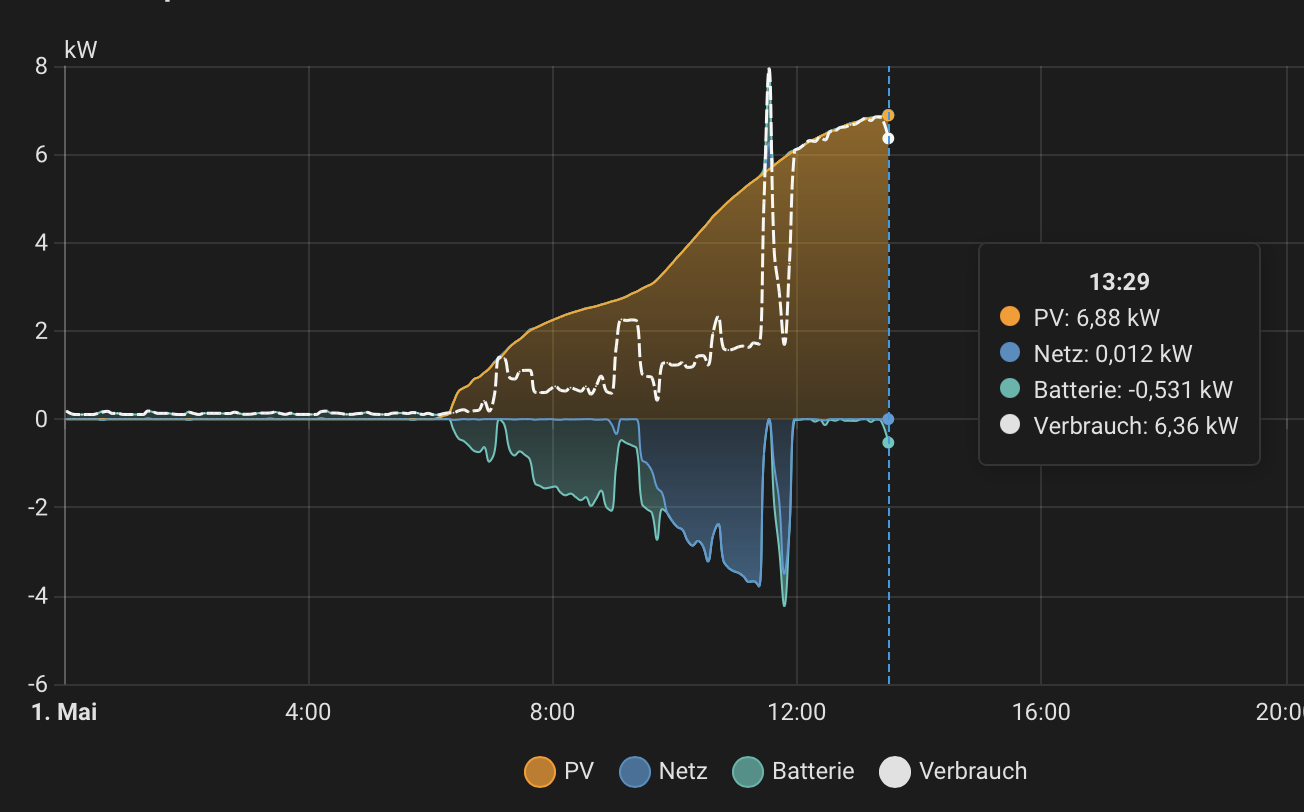

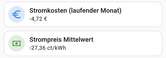

Experiment gelungen!
fast 5€ durch Nutzung des negativen Strompreises heute verdient und auf max. 1,80€ an Einspeisevergütung verzichtet (22kWh x 8,2ct, Tageseinspeisung der vorigen Tage).
Edit: Und zusätzlich Hausspeicher und Auto geladen, Spül- und Waschmaschine und Eisbad-Chiller laufen gelassen.
Den DC Switch werde ich zur Schonung des WR erst heute Abend wieder einschalten, wie es im Handbuch steht.
