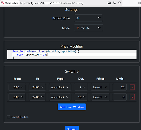

in der zip datei sind zwei .js files. Streng nach der Anleitung den ganzen text aus final.js ausm github kopiert und als neues script in den shelly eingefügt, eingeschaltet, und ausführen bei Neustart aktiviert. Aufruf von http ://shellyproem50-??? ??? ???.local/script/1/config und erstmal eingeben … ähmja wasdenn? Netzbetreiber und Stromdealer Preisblätter raussuchen.

30 min am Tag bei <20 cent Nettokosten und bis zu 4 Stunden am Tag bei <0 Nettokosten soll Batterielader und Boiler einschalten. Das sind zusammen 850W ← Später noch wichtig!. Bei dunkelwinterschwarz soll das Experiment mich nit komplett umbringen (Batterie leer, Boiler 10°) :grin: und bei Netto-Strom <0 cent is eh verbrauchen angesagt
Statt den “-14” jetzt: Zu dem price modifier finde ich folgende “Hilfe”

Wie krieg ich jetzt “SNAP-Zeit” berechnet? In meiner Welt wäre die passende Funktion
function priceModifier(datetime, spotPrice) {
let netfee = 6.62 // TIWAG 20260501
let snap = 5.75 // TIWAG 20260501
let dtm = datetime.getMonth(); // get month from dataset
let dth = datetime.getHours(); // get hour from dataset
if (
dtm > 2 && dtm < 9 &&
dth > 9 && dth < 17
) {netfee = snap} // SNAP timeslice
return spotPrice + netfee
