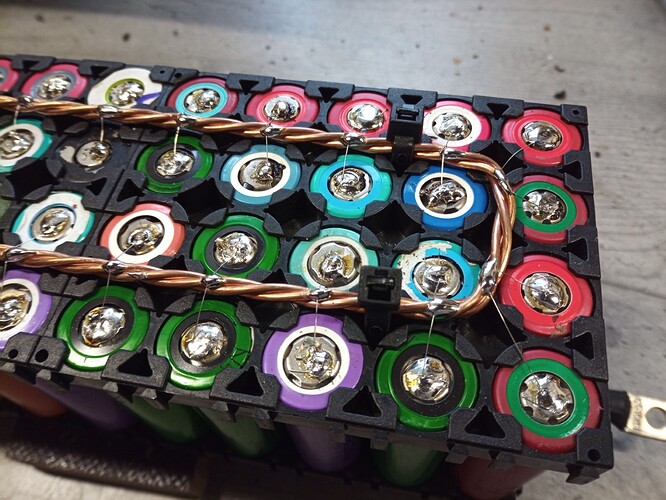

HI
mein Name ist Gunnar
Ich habe ca 240 18650 Zellen alle selber durchgetestet und sortiert liegen zwischen 3500 und 2200 mah
Mein plan ist diese nicht wegzuwerfen sondern ein 7s20p system zu löten um im Spannungsbereich bleiben zu können 3s und 4s sind irgendwie rein rechnerisch unoptimal entweder wirds nicht voll geladen oder aber zu tief entladen hmm :?
Das BMS das ich gefunden habe ist dieses

abgesichert mit einer 20a kfz sicherung zwischen Batterie + und Laderegler ?
dann ein victron smartladeregler 75 / 15
dahinter ein step down 24 auf 12v um meine Verbraucher zu versorgen Kühlbox, tel laden wasserpumpe etc
max verbraucher zusammengerechnet 60w und 15 a

gabs hier im Forum nicht schonmal einen Thread über 18650er Akku im Camper?
Da musst Du schauen, dass die Geschichte auch bei Bodenwellen / Schlaglöchern / Vibrationen während der Fahrt unbeweglich und sicher ist, nur mit Sicherungsdraht löten ist da schwierig., da die Zellen alle minimal Spiel haben in den Standard-Plastikhaltern.

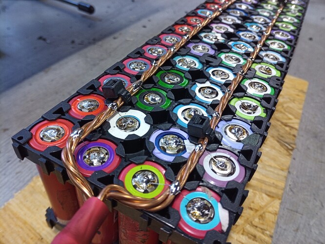

ich denke, ich würde eine Seite mit "dicken" (0,75 - 1,5mm²) Kupfer-Einzeladern fest verlöten und die andere Seite mit Sicherungsdraht. Und ein BMS mit Temperaturüberwachung per externem Fühler nehmen.
Ansonsten von der Überlegung her passt das alles.
Einzig bei der Leistungsangabe bin ich skeptisch. 60 Watt kommt mir arg wenig vor, das dürfte die Kühlbox schon alleine ziehen, wenn dann noch die Wasserpumpe anspringt macht das BMS oder der Stepdown schlapp. Außerdem würde ich mal vermuten, dass da mit der Zeit auch noch ein, zwei zusätzliche E-Geräte dazu kommen werden wie vielleicht Laptop, kleiner fest installierter TV, Kaffeemaschine, ...
Bei 18650 DIY Akkus mit gebrauchten Zellen rechnet man meist mit 1A Dauerbelastbarkeit pro Zelle, da kommst Du also mit 20A bei dem geplanten 7s20p hin. Kurzzeitig kann das Akkupack dann ganz locker das Doppelte liefern.
Die BMS können idR auch kurzzeitig die doppelte Leistung, allerdings sollte man da zur Sicherheit trotzdem nicht zu knapp kalkulieren da die Chinesen mit Leistungsangaben nur allzu gerne maßlos übertreiben.
Mein Tipp: such Dir eins raus mit 40A oder meinetwegen auch 35A (ist gängiger) Dauerlast.
Gleiches beim StepDown und generell bei allen Stromleitungen. Plan da lieber ein paar Reserven mit ein, dann musst Du hinterher nicht alles neu machen, wenn doch mal mehr Verbraucher dazu kommen sollten.

die Idee eine Seite mit Kupferlitze fester zu löten und die + Seite dann mit dem Sicherungsdraht auszustatten finde ich richtig gut
ein BMS mit Temperaturfühler zu finden das 7s35a hat gestaltet sich eher schwierig

Ratet ihr grundlegend dringend davon ab im Fahrzeug 18650 zu verwenden ?
gründsätzlich abraten würde ich nicht, nur eben alle Gefahrenpunkte im Blick haben, und das hast Du ja offenbar.
- da darf nix verrutschen und Rumpoltern
- Zell-Einzelabsicherung
- Haupt-Sicherung zwischen Akkupack und Wechselrichter
- Kabel ordentlich dimensionieren und so, dass keine Kontakte offen liegen oder durch verutschende Kabel einen Lurzschluss verursachen können
- Temperaturüberwachung der Zellen
- BMS benutzen und dieses gescheit einstellen, dass es bei Überspannung der Einzelzellen (4,20V lieber etwas früher, 4,10V oder meinetwegen auch 4,15V) abschaltet
- Laderegler gescheit einstellen, dass er bei Überspannung des gesamten Akkupacks abschaltet also 7x 4,10V = 28,7V bzw. 7x 4,15V = 29,05V abschaltet

Also, man kann das mit 18650 Zellen so bauen, nur würde ich die Zellen untereinander mit Flexiblen Heißkleber gegeneinander Sichern, aber bitte nicht alles Luftdicht verkleben, so das immer noch Luft/Wärme zwischen den Zellen abgeführt werden kann. Damit sind die im Pack schon mal gegen Vibration gesichert.
Dann die Zellen so Verbinden wie es "Stefanseiner" vorgeschlagen hat. Ja die Platzierung des Packs, das Pack würde ich in einer mit Brandschutzplatten ausgekleideten Kiste, am besten mit Temp-Geregelten Lüfter gegenüber den Schlafplätzen montieren, vllt. so, das der Akkupack Verrutsch-Sicher auf einem Gummierten, Vibrationsschluckenden Material montiert ist.

Kann es denn durch so einen Fall zu ernsten Problemen beim laden und entladen Kommen ?
ohne BMS - ja direkt beim ersten Laden
mit BMS - nein, dann ist lediglich die Kapazität niedriger genau wie Du schon geschrieben hast.
Wenn sich die Zellen nicht bewegen können weil eine Seite mit festem Draht verlötet ist und die Busbars mit Kabelbinder fixiert dann wird der Sicherungsdraht nicht abreißen
