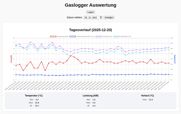

Was macht das Projekt?
- Überwachung und Speicherung von Außentemperatur, Vor- und
Rücklauftemperatur
- Überwachung des Gasverbrauchs (über die magnetische Schnittstelle des
Gaszählers), um daraus die aktuelle Leistung der Gasheizung zu berechnen
- Speicherung und Darstellung der Messergebnisse in diversen Charts.
Das Ergebnis kommt u.a in Form solcher Kurven:

Hallo Bastian,
ich bin ja absolut kein Programmierer, von daher finde ich solche Projekte immer beeindruckend. Ich habe es mir da einfacher gemacht: Ich habe seit 2-3 Jahren regelmäßig den Gaszählerstand per Hand notiert und leite mit Excel meine Heizlast ab. Teils auch einmal täglich zur gleichen Uhrzeit, vor allem bei tiefen Temperaturen, damit weiß wie viel kW ich dann brauche. Deins ist natürlich viel genauer. Wenn ich mir Deine Daten so anschaue, sehe ich, dass…

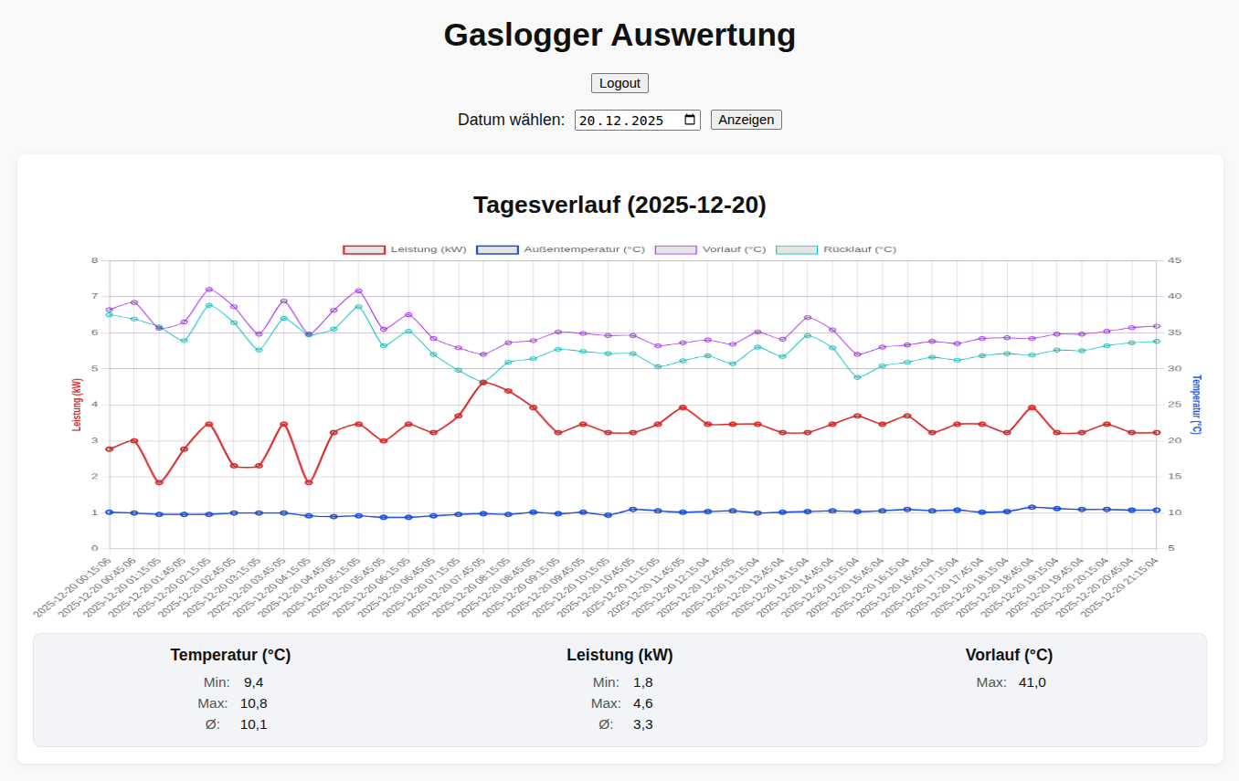

-Nachts die Heizleistung am stärksten schwankt. Meine Vermutung: Die Heizung taktet stark. Stimmt das?
-Nachts die Vorlauftemperatur und Rücklauftemperatur ist am höchsten. Der Unterschied zwischen beiden scheint optisch dann am kleinsten zu sein. Frage: Hast Du Thermostate, die nachts automatisch zumachen? Wenn dadruch die Wärmeabnahme sinkt, würde zum einen die hohen VL RL Temerpaturen erklären und vielleicht auch das Schwanken der Heizleistung.
-Machen die Thermostate dann gegen 7:30 auf? Dann steigt ja die Heizleistung und das Delta zwischen Vorlauf/Rücklauf ist am höchsten…
Genau so ist es. Das Takten habe ich auch erst jetzt durch die Automatisierung bemerkt. Auch das Steigen der VL-Temperatur nachts (bei an diesem Tag sehr gleich bleibender Temperatur). Mit 10°C Außentemperatur sind wir offensichtlich an der unteren Grenze, das der Kessel modulieren kann. Und ja, Deine Vermutung ist richtig, ich habe automatische Thermostate. Und eigentlich auch eine Nachtabsenkung der VL-Temperatur, die ich aber in den Kurven gerade noch nicht wiederfinde. Interessant, interessant. Theorie und Praxis.
Was mich im Moment zu der Vermutung treibt, dass die Nachtabsenkung gar nicht viel bringt. Ich bin gespannt, wie sich das entwickelt, wenn die Außentemperatur fällt.
Und ja, ich sehe schon jetzt Optimierungsbedarf (und aber auch Chancen) in den Kurven. Dass das so schnell zu Erkenntnissen führt hab ich absolut nicht vermutet. Auch der geringe Spread zwischen VL und Rücklauf. Ich glaube, ich kann die Pumpen etwas runter drehen.

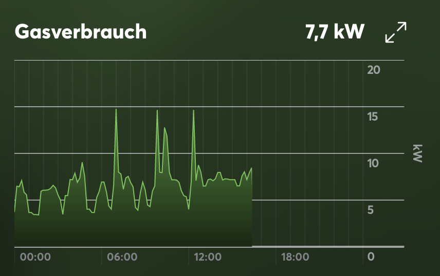

ich logge bei uns schon seit Anfang 2023 Gasverbrauch und Vor- Rücklauf Temperatur.
Wenn das Solarprojekt angeschlossen ist, muß ich mich mal an die Auswertung, vom Solar und Heizung machen, damit ich eine Monoblock Wärmepumpe projektieren kann.

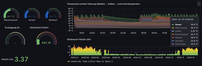

In Vorbereitung auf mein DIY Wärmepumpenprojekt schreibe ich die Verbrauchsdaten unserer Ölheizung seit 2023 mit.
  • Tasmota zum Daten sammeln
  • IoBroker zum Auswerten
  • Grafana zur Anzeige
Da braucht es nichts neues.

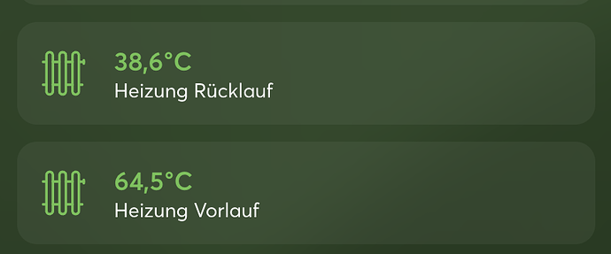

Da muss die dampfheizung aber noch bissel runter mit der temperatur .. :smiley:
Die Vailant Therma aus 1994 ist beim Regeln feinfühlig wie eine Dampframme, Vorlauf entweder kalt oder kurz vor'm kochen :joy:
