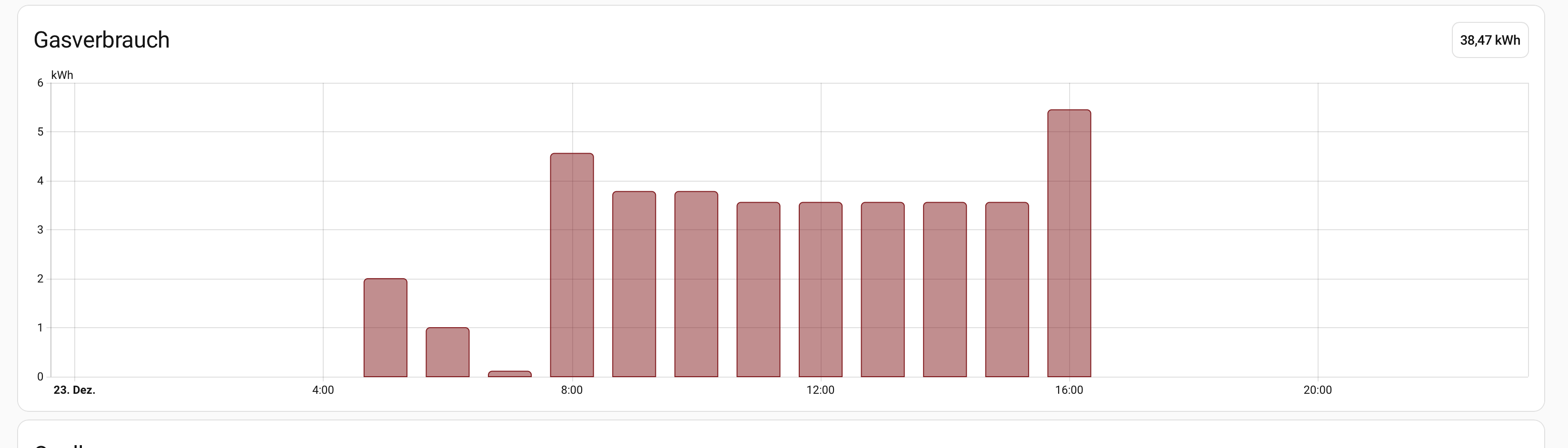

Ich habe eine Vaillant AuroCompact VSC S 146/4-5 190 Gas-Brennwertheizung (+2 Solarkollektoren), die kann von 3 - 14 kw modulieren. EFH nach EnEv 160m2 beheizte Fläche. Baujahr 2019. Bisher hatte ich ungefähr 7000-8000 kWh (kommt auf den Winter an) Jahresverbrauch.
Habe mich diesen Herbst auch erstmal intensiver damit beschäftigt, aktuell habe ich beispielsweise alle Thermostate auf, habe eine Heizkurve von 0,2 eingestellt und es wird knapp 21 Grad in der Bude.
Großartig zu Takten scheint sie nicht, immer wenn ich draufgucke, läuft der Brenner auf niedrigster Stufe. Das war in der Vergangenheit nicht so, da war häufig die Brennerstartsperre drin, weil der erstmal 20 Min nach dem letzten Start Sperre hatte.
Sieht man auch hier, der Gasverbrauch pro Std. ist sehr gleichmäßig, außer wenn da ne größere Warmwasseranforderung ist (wie hier von 16-17 Uhr, weil die Kinder dann baden gegangen sind)
Vorlauftemperatur ist jetzt (-3° C Außentemperatur) bei beispielsweise 29 Grad.

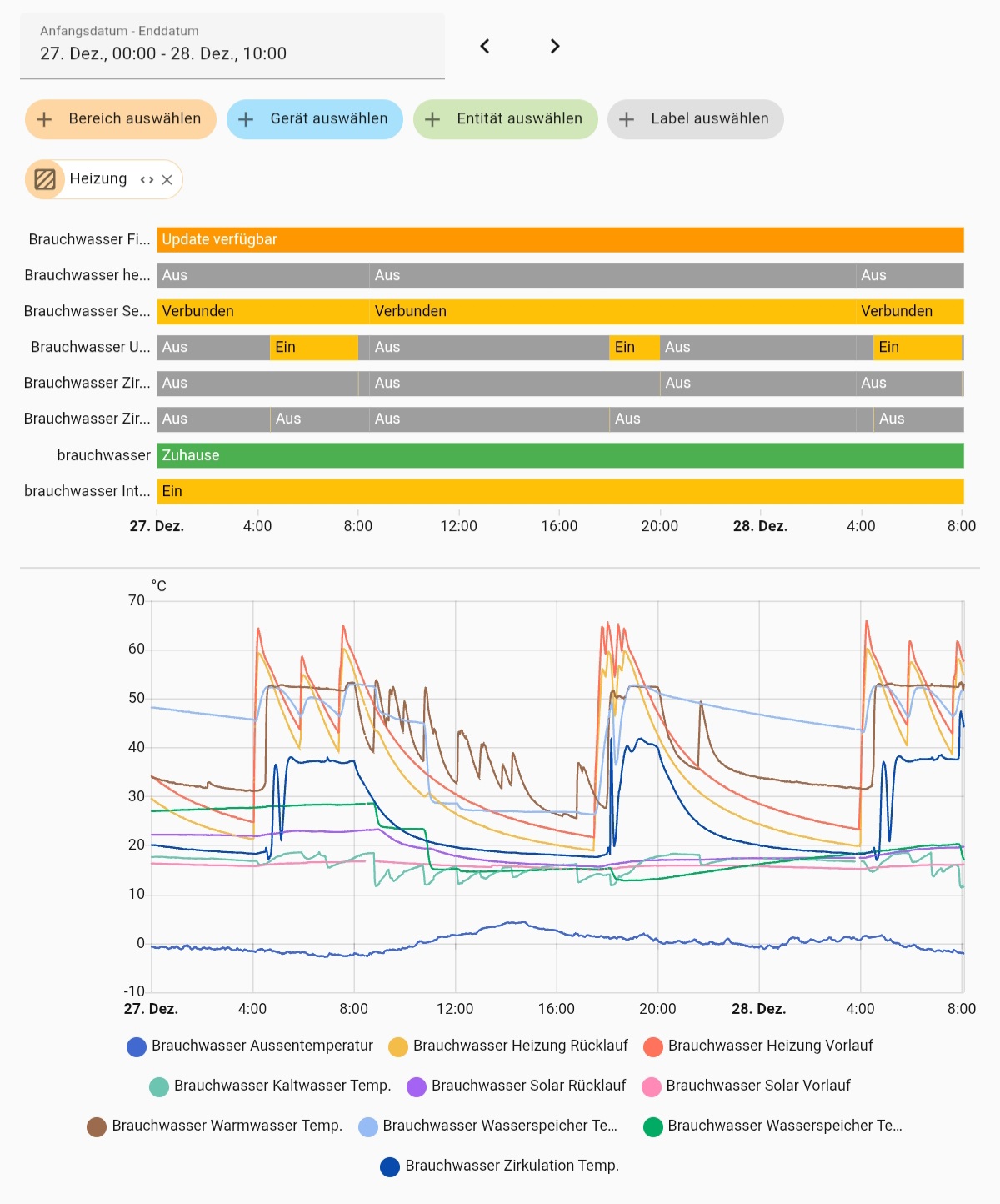

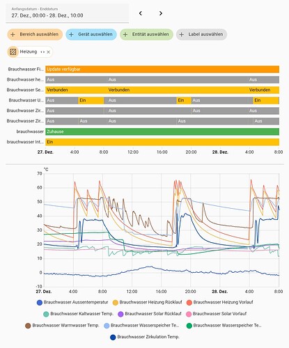

Ich habe an meinem brauchwasserspeicher einen esp8266. Der steuert die zirkulation, ich lass das morgens und abends laufen, damit sofort warmes wasser an den zapfstellen zur verfügung steht. Weil die zirkulation vorher über nacht 10 grad wärme aus dem brauchwasser speicher geklaut hat. Weil ich den esp 8266 schon hatte, habe ich an alle leitungen des wasserspeichers ds18b20 temperatursensoren gemacht. Das ermöglicht eine umfassende überwachung, kann sehr günstig realisiert werden, wenn man sowieso home assistant hat.

Im esp bereich gibt es die möglichkeit über esp32 ein bluetooth proxy zu machen. Dieser fängt ein rudel günstiger bluetooth temperatursensoren ein, die alle in home assistant visualisiert werden. Damit ist eine gute auswertung, was wann wie passiert möglich. Das ganze ist sehr günstig zu bauen, ich bestell das bei aliexpress. Achtet darauf, dass in den esp32 ch340 chips verbaut sind, dann ist das direkt espHome kompatibel.

Das sieht technisch umgesetzt super aus👍 und erfasst den realen Energieverbrauch.
Und man kann die Wärmepumpe passend auslegen.
Leider kann ich nicht Programmieren.
Aber die Temperaturen und Gasverbräuche Nachts sind nicht gut!
Ich vermute du drehst Nachts deine Heizkörper oder Fußbodenheizung runter.
Und Morgens muß die Anlage alles aufholen! Ersichtlich durch die erhöhten Temperaturen Nachts.
Und oder unnütze Starts! Weil die Wärme nicht abgenommen wird.
Reduzierter Umlauf. Das solltest du Mal optimieren. Eine Wärmepumpe braucht Umlauf sonst sinkt der Wirkungsgrad und der Verschleiß steigt.
Evtl. Ein Durchflusssensor oder eine höhere Schaltdifferenz oder eine Zeitsperre einbauen.
