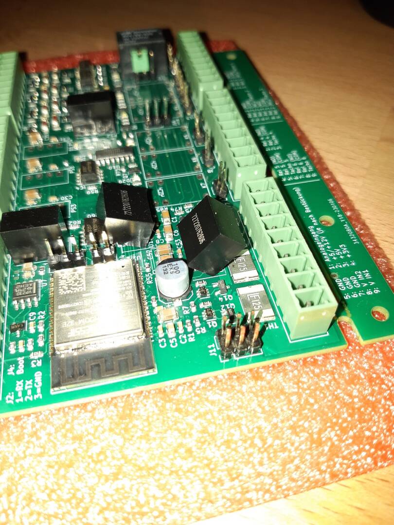

müssen bei der 12V Variante beide DC/DC Wandler bestückt werden U1+U19 oder reicht nur der U19?

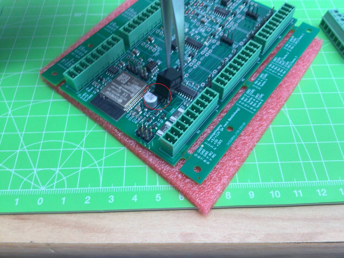

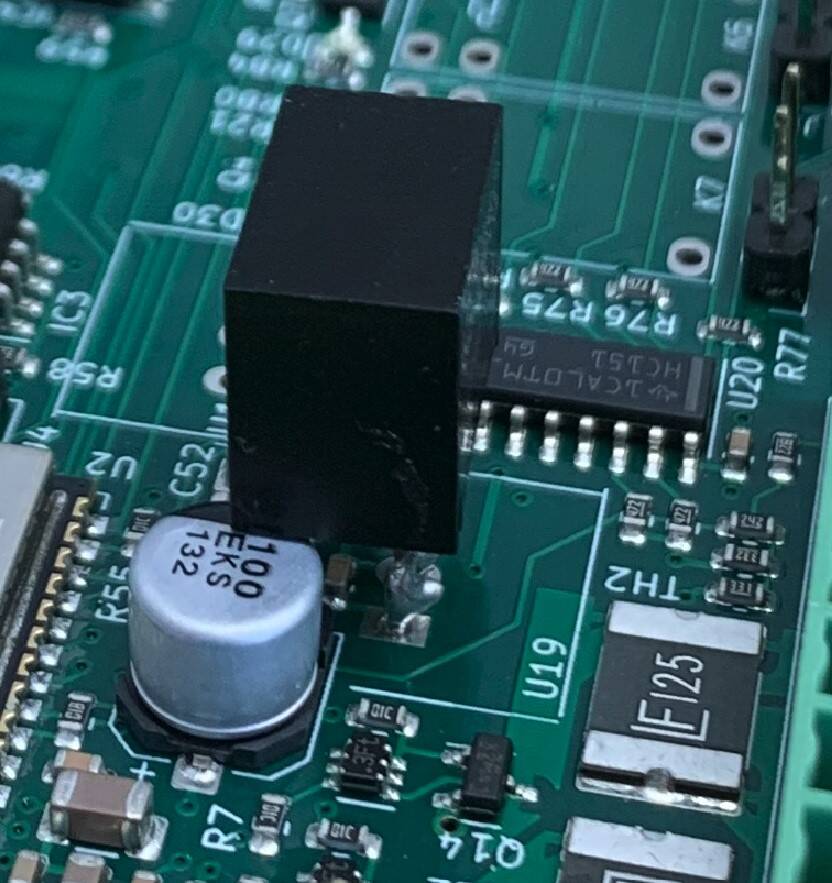

Ich grad gesehen das der U19 nicht bestückt werden kann, da der DC/DC Wandler auch 180 Grad gedreht werden muss.
@steve1625
Warum kann U19 nicht bestückt werden?
Bei der 12V Variante musst du U1 und U19 bestücken.
U1 macht die 3V3 aus der Versorgungsspannung.
U19 macht die 5V aus der Versorgungsspannung. U19 kann nur bei einer Versorgungsspannung von 5V unbestückt bleiben. Dafür muss dann der Lötjumper JP28 geschlossen werden.
weil der DC/DC am Kondensator ansteht, ich hoffe man kann es erkennen.
Ich habe die Pins vom DC/DC verlängert so geht es einigermaßen.
@steve1625
Wenn du die DC/DC-Wandler leicht schräg einbaust, geht das ohne große Probleme und du musst nichts verlängern.

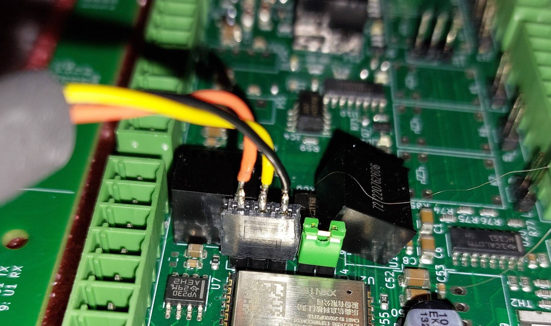

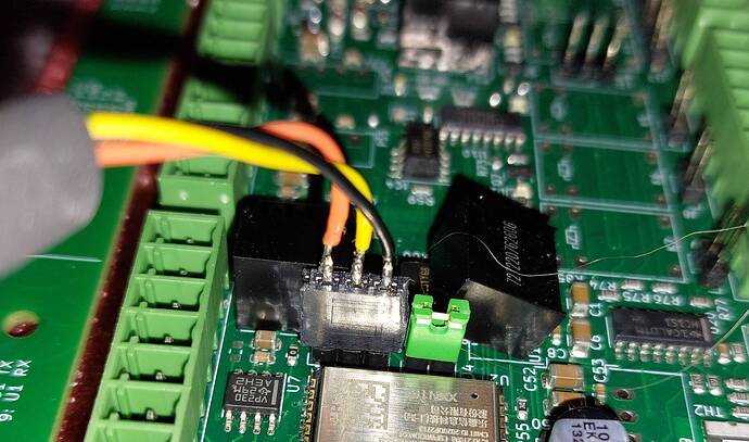

Ich bleibe auch die ganze Zeit beim Sync hängen :frowning:
@crazyd
Welches Kabel nutzt du zum Flashen?
Hast du den Boot Jumper vor dem einschalten gesteckt?
Evtl. auch ein Screenshot vom Flash-Tool um zu sehen ob alle Settings richtig sind.
Wie ist das Board denn mit Spannung versorgt?
Bei mir hat die USB-Spannung nicht ausgereicht.
Ich habe dann ein Netzgerät angeschlossen und dann hat es funktioniert.

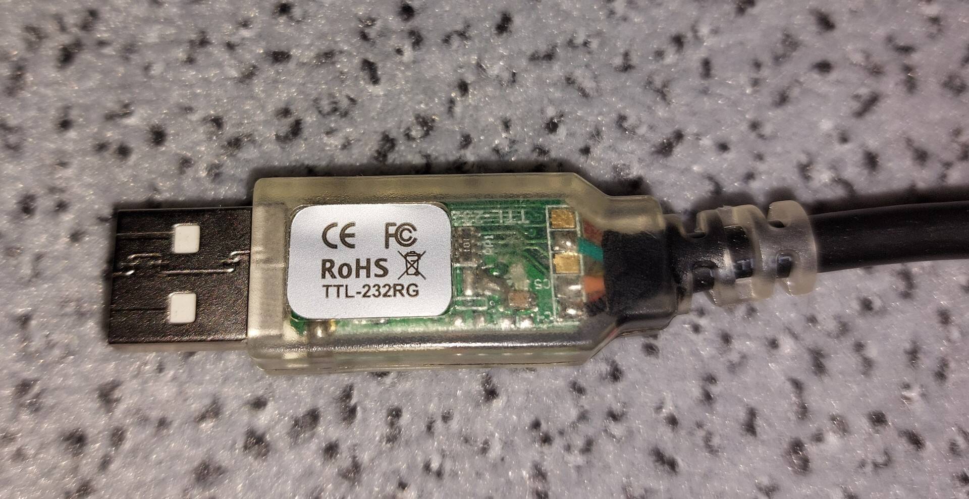

Für alle die noch Probleme beim Flashen haben, habe ich Bilder vom Kabel und den Einstellungen des Download-Tools gemacht.
Wenn es Probleme gibt, würde ich als erstes die Spannungsversorgung und das Kabel anschauen.
