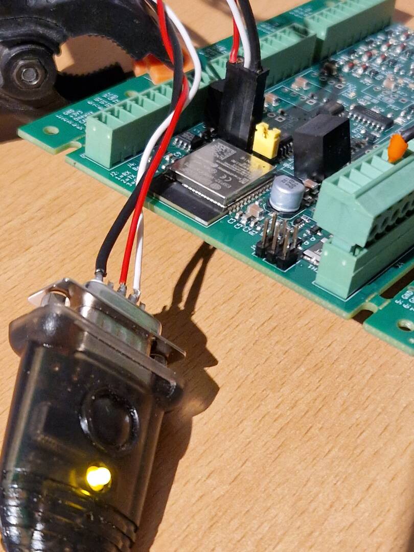

Ich hab jetzt mal angefangen, die Platine zu bestücken und zu flashen.
Beim flashen bleibe ich aber im sync hängen. Auf der Platine ist die LED für die 3,3V an, also Versorgungsspannung ok. Rx / Tx hab ich auch schon mal getauscht, kein Unterschied.
Hat jemand ne Idee warum es nicht weiter geht?
@rapo
Den Bootjumper hast du vor dem Einschalten der Spannugnsversorgnung gesteckt?
Welches Kabel nutzt du zum Flashen?
das ist der Adapter mit Verbindung zum board, jumper war gesteckt
Sieht nach RS232 Wandler mit 12V Pegel aus.......
@sascha-b ich messe zwischen Pin3 und 5 aktuell 5,7V
@rapo
Du brauchst keinen USB=>RS232 sondern einen mit TTL 3V3 Pegel.
Zum Beispiel folgender (War einfach der erste in der Ergebnisliste und solle keine Empfehlung für genau diesen sein):
https://www.ebay.de/itm/223727784474
@rapo
Alles was du über 3,3V misst ist gefährlich!
