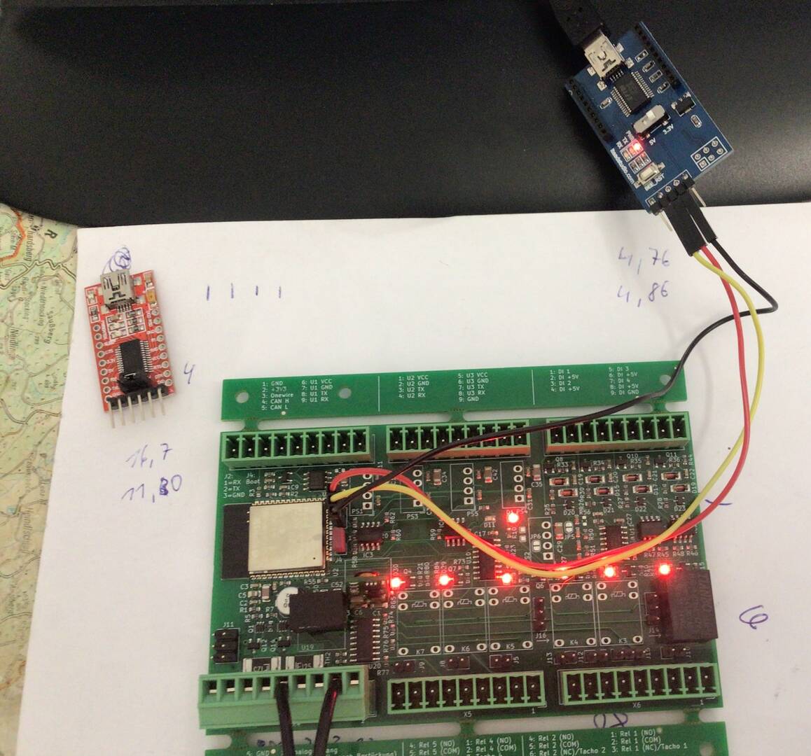

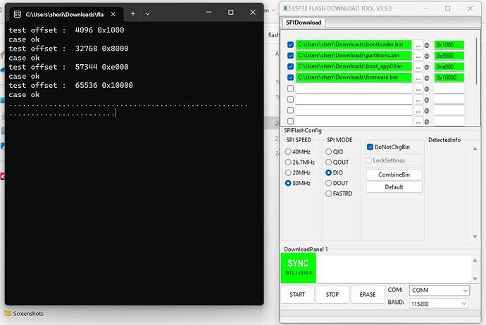

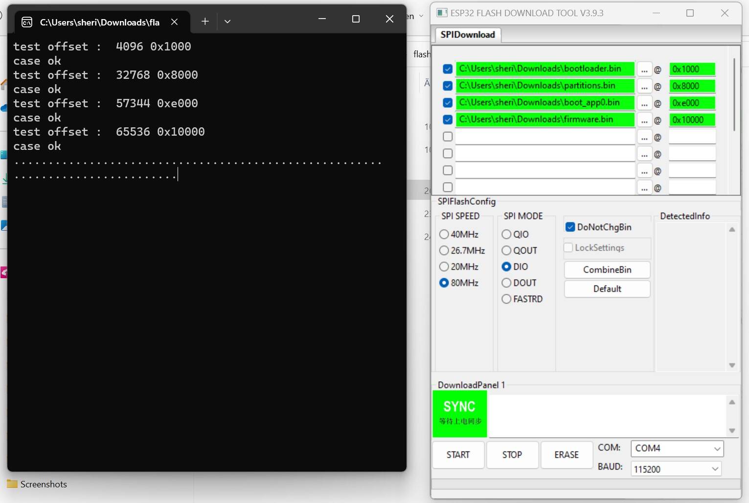

Hallo ich habe das gleiche Problem beim flashen bleibt beim sync hängen, zwei verschiedene Adapter probiert.
Mit und ohne Versorgungsspannung probiert.
Hilft euch zwar auch nicht weiter, aber bei mir hat es auf Anhieb funktioniert.
War irgendein Adapter den ich als erstes in der Schublade gegriffen habe. FT232RL, optisch wie der rote bei dir links im Bild
Ach, stellt mal die Baudrate um

War doch so einer

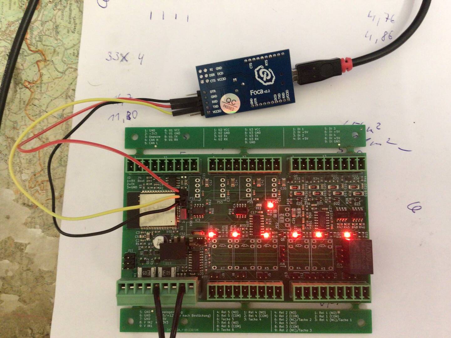

CP2102 USB zu TTL Konverter HW-598 für 3,3V und 5V mit Jumper Kabel?
Die Baudrate habe ich zum probieren runter gesetzt

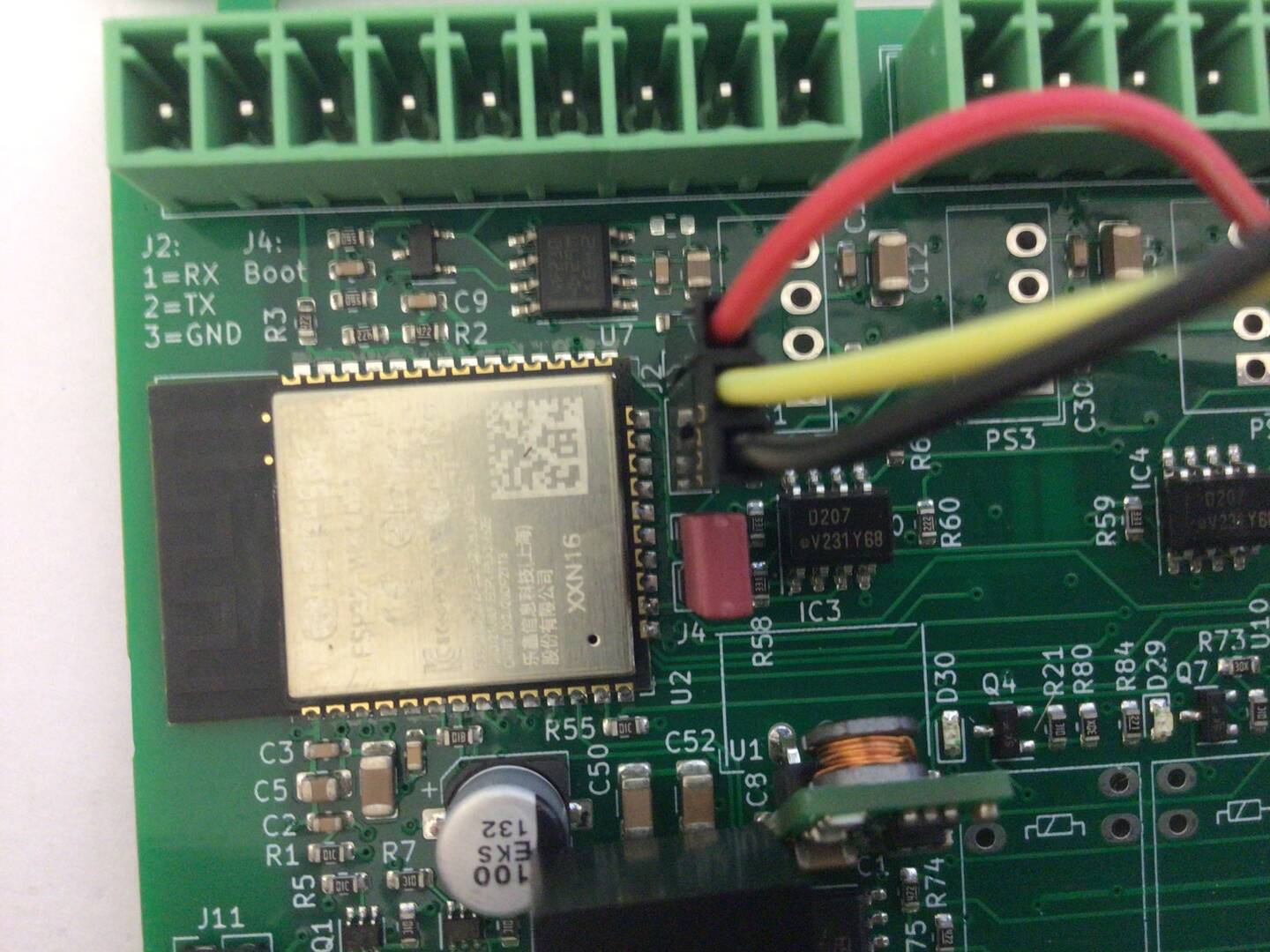

Ganz genau sehe ich es auf dem Bild nicht, aber kann es sein, dass RX und TX nicht gekreuzt sind?
Nein ist nicht verdreht
@steve1625
Dann weißd du auch was der Fehler ist. Das musst du natürlich kreuzen.
RX USB-Adapter → TX BSC
TX USB-Adapter → RX BSC

was mir grade noch aufgefallen ist, das der ESP verdreht aufgelötet ist.
Bei mir hat das flashen jetzt funktioniert, nachdem ich den passenden Adapter benutzt habe. Der ESP lief noch, auch nach dem quaelen mit dem falschen Adapter, Glueck gehabt.

Die erste sieht auch nicht gut aus vom ESP. Wenn das keine perspektivische Verzerrung ist, passen die Pads ja gar nicht. In der oberen Reihe sitzen die sauber zwischen den Pads. Ist das oben gelötet? Sieht auf dem Bild so aus als wäre da nix.
Ich würde versuchen den ESP auszutauschen. In der Regel klappt das mit "SMD Quik Chip" am besten ohne grössere Flurschäden.

ich glaube das funktioniert nicht mit "SMD Quik Chip" da in der mitte auf unterseite des ESP ein Lötpad ist.

Das mittlere Pad ist ein reines Thermalpad.
Bei meinem ersten Design habe ich den ESP auch mit Hand bestückt. Ich habe ein bisschen Wärmeleitpaste auf das Pad in der Mitte aufgetragen. Ist nicht die professionelle Art, aber es funktioniert.
