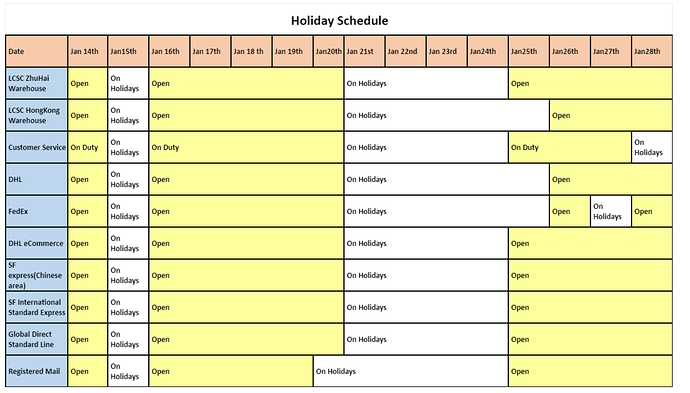

Vielleicht kommt ja im Laufe der nächsten Woche die Lieferung von LCSC.
jetzt ist erstmal chinese new year,
wenn die Teile von lcsc immernoch in china sind, dann gehts erst ab dem 25.01 weiter.

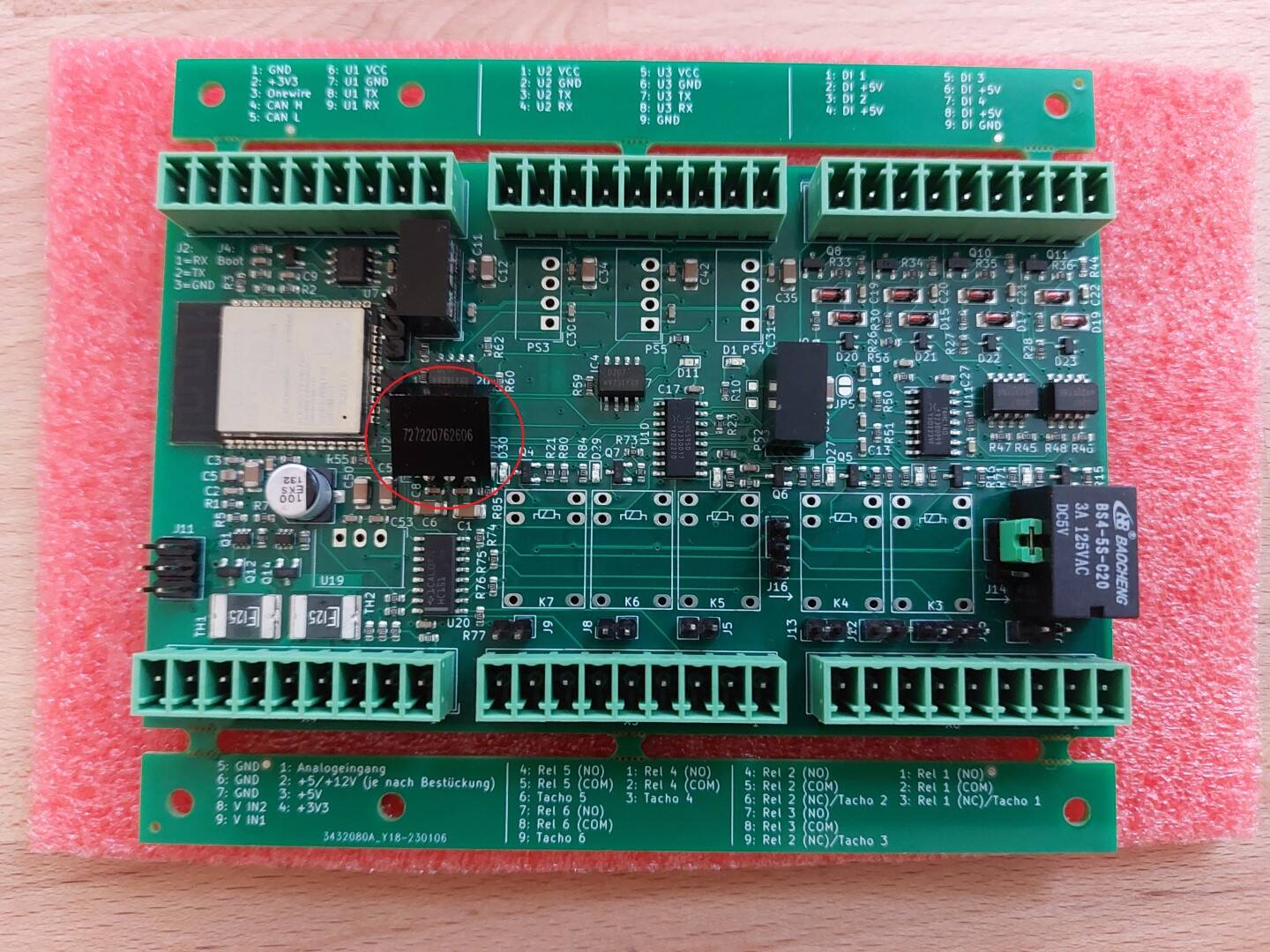

Mir ist bei der Inbetriebnahme der erste Fehler aufgefallen. Beim 3V3 DC/DC Wanlder ist der Footrpint um 180° gedreht. Daher muss dieser um 180° gedereht bestückt werden. Siehe Bild. Der 3V3 DC/DC ist rot eingerahmt. Ich vermute, dass dies beim 5V DCDC das Gleiche ist, habe es aber noch nicht überprüft.
Was ich bisher grob getestet habe ist die Ansterung der Reials und die DIs. Bei beidem konnte ich keinen Fehler feststellen.
Bei den DCDC's für CAN und die seriellen Schnittstellen ist der Footprint ok. Können also ganz normal bestückt werden.
