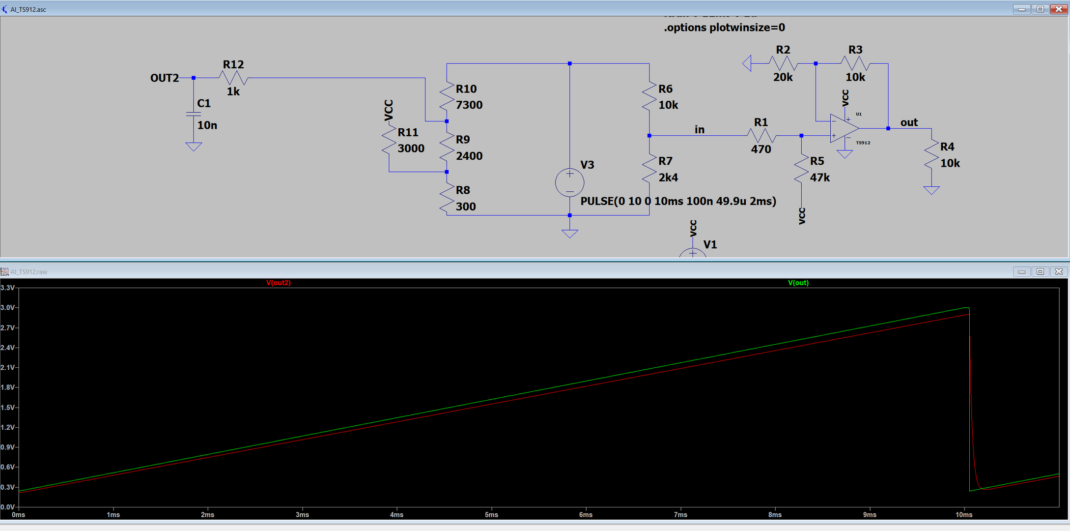

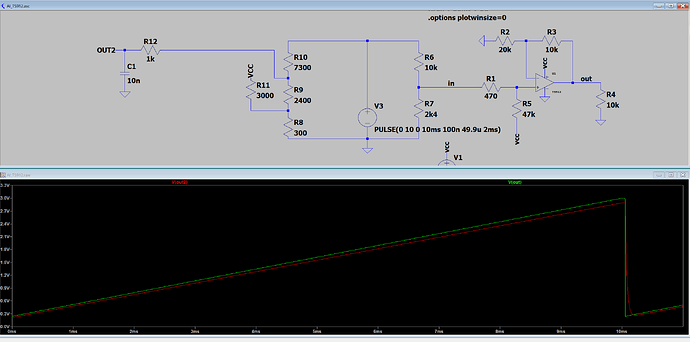

Alternative zum OP, wäre links die Verschaltung in der Simulation( musst die widerstände an die E-Reihe anpassen, hab nur bisschen rumprobiert von den werten und nicht drauf geachtet)
Alternativ könnte man auch nen ADS1115 nehmen, 4-Kanal I2C ADC mit 16 Bit und einstellbarem Eingangsspannungsbereich bis knapp 5V.
Zusätzlich am ADC-Eingangspin würde ich noch einen kleinen Tiefpass vorsehen, 1kOhm und 10nF. Langsame Signale kommen durch, Störungen werden minimiert und du hast weniger rauschen. den 10nF möglichst nah am ADC-Eingang vorsehen. Grenzfrequenz liegt bei rund 15kHz.
Wenn du Platz hast dann kannst du den Elko gerne mit reinmachen. optionale Bestückungen schaden nie.
Da jede Schaltung individuell ist kann es halt sein, dass man sowas doch noch braucht um etwas stabil zum laufen zu bekommen usw.
Ansonsten fällt mir jetzt nichts mehr ein.
edit: krieg die datei der simu nicht hochgeladen, hier das bild

Werde mir die Alternative mit den Widerständen einmal anschauen.

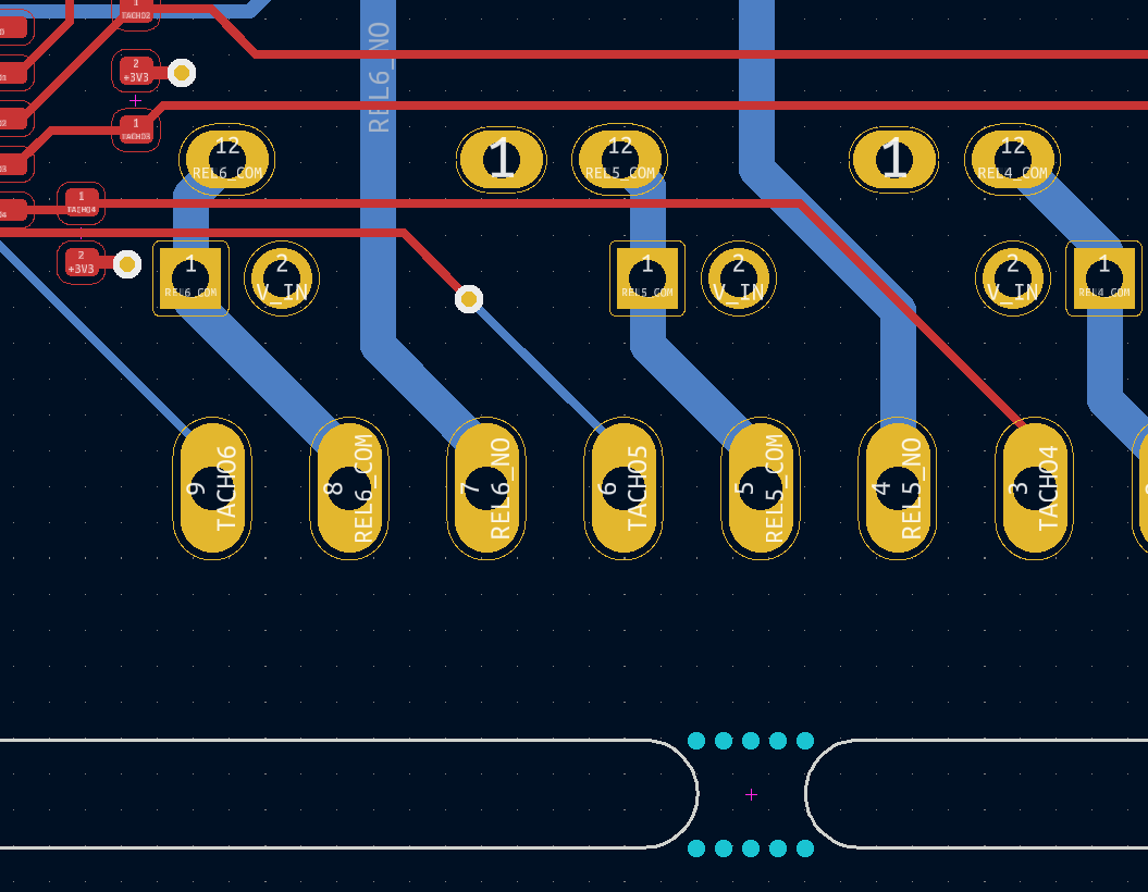

Sieht sehr gut aus, die polygone gefallen mir auch.
In dem Dokument anfangs paar optische Sachen, wie ich es schöner machen würde.
Ich bin ein Freund von Schrägen abgängen an Pads, wenn die Leiterbahn dadurch schöner/ kürzer wird.
Andere sind der Meinung, dass man immer mittig, gerade raus routen sollte. Ist aber alles eher persönliche Vorliebe.
Dann noch bissl was, dass man anders machen kann/sollte.
Was du noch nicht gemacht hast ist das von anfang vom ersten dokument zur ausrichtung des ESP's. Kupfer neben der Antenne kann ernste Probleme machen.
Muss es zwar nicht, aber es kann sein, dass die Antenne stark beeinträchtigt wird und man je nach Position plötzlich deutlich schlechteren Empfang hat.
Ansonsten bin ich echt zufrieden.

Danke für dein Review. Ich habe die Leiterbahnführung und Anbindungs der C's ein bischen geändert.
Um den ESP habe ich versucht etws mehr Platz zu schaffen. Ich wollte jetzt aber nicht seine gesamte Position verschieben.
Vielleicht willst du noch einmal drüber schauen.

Sieht nun echt gut aus, was ich noch machen würde, bei Tacho5 einfach die Leitung auf Top lassen, da brauchts kein via nach GND
Ansonsten denke ich, dass man die Platine einfach mal bestellen kann.

Die Leiterbahn von Tacho 5 habe ich wohl übersehen...
