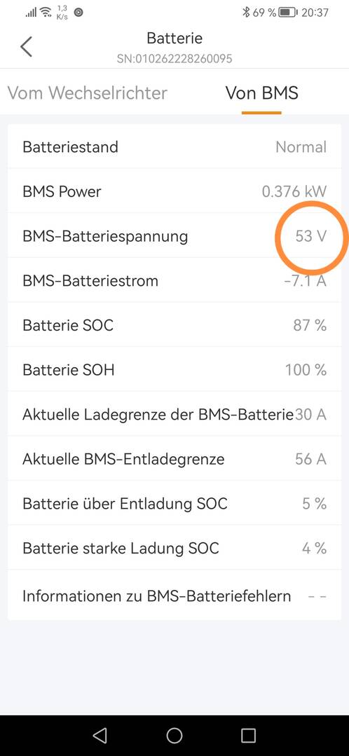

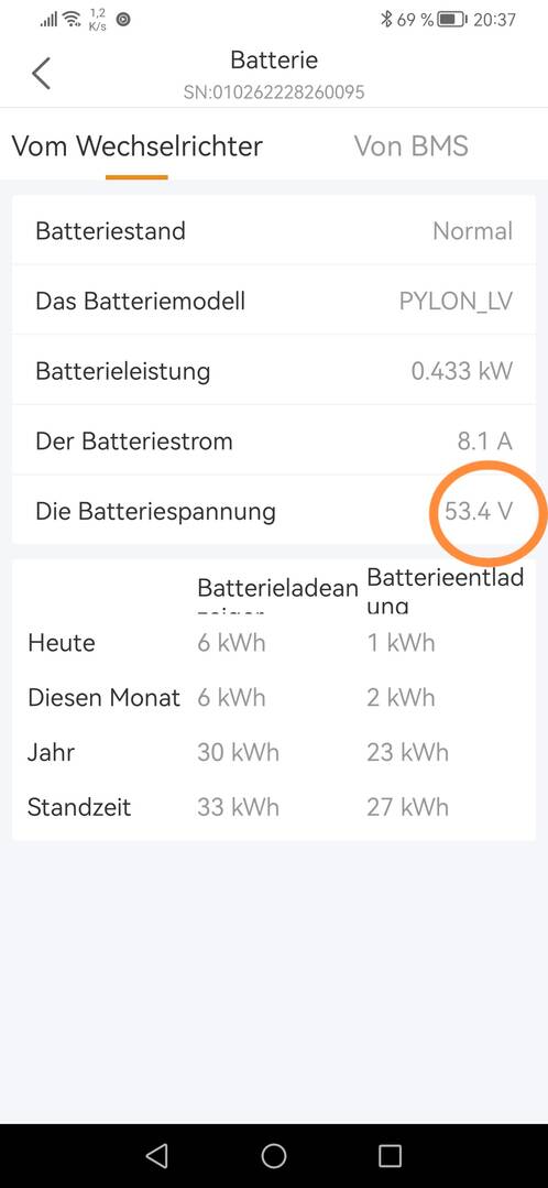

  1. Hi. Hab jetzt das neue Can Modul eingebaut. Es werde Licht. ?

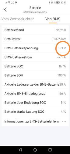

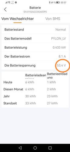

  2. Es funktioniert jetzt. Hab erstmal Schwierigkeiten gehabt mit richtigen Einstellungen. Ich Doof hab User-define Batterie genommen. Es lief aber er hat ständig aufgehört zu laden. Hab dann Pylon umgestellt und dann lief es. Hat auch die Einstellungen z.b ladestrom übernommen. Problem ist nur , da der Solis RAI ganz andere DC Spannung anzeigt, ca. 0.7 - 0.9v unterschied zum BMS. Später gab es noch ein Problem. Er hat die Batterie aufgeladen , alles so weit gut. Zwei Stunden später sollte er einspeisen aber er hat nichts gemacht . Verbrauch ging ganze Zeit aus dem Netz. Erst als ich den WR neu gestartet habe, also alles aus DC und AC ging es wieder. Keine Ahnung was das soll. Er ging meinen Meinung einfach schlafen. Wenn es wieder kommt dann muss 8ch den Support Kontaktieren.
Jetzt beim entladen sind es 0,4v unterschied.
@ch-pk Es geht ?. Da bin ich beruhigt. Hätte mich gewundert wenn beim RAI irgend etwas anders sein sollte.
Es sollte auch mit User-define gehen. Du musst dann nur die Werte passend einstellen. Zumindest nutze ich es mit User-define an einem RHI.
Mit den Abweichungen musst du leben. Das ist die tolle Genauigkeit vom Solis. Der misst leider nicht so toll.
Ich habe einmal irgendwo gelesen, dass ab einer bestimmten FW-Version nur noch Werte vom BMS genommen werden (zumindest beim RHI).
@shiningman Kannst du mir deine Einstellung vom RHI hier Posten, oder ein Bild. Bei RAI kann man kein Bild machen wegen dem kleinem Display. Aber das er nicht reagiert ärgert mich sondern einfach es aus dem Netz zieht ist seltsamt. Warte den Tag ab, ansonsten melde ich dem Support das am Montag mit.

Hab heute den Support kontaktiert. Nach 1 Stunde war alles erledigt. Die mir jetzt die aktuelle Firmware draufgespielt. Jetzt scheint es zu laufen. Er braucht jetzt paar Sekunden aber speist mindestens ein. Hoffentlich bleibt das so.
