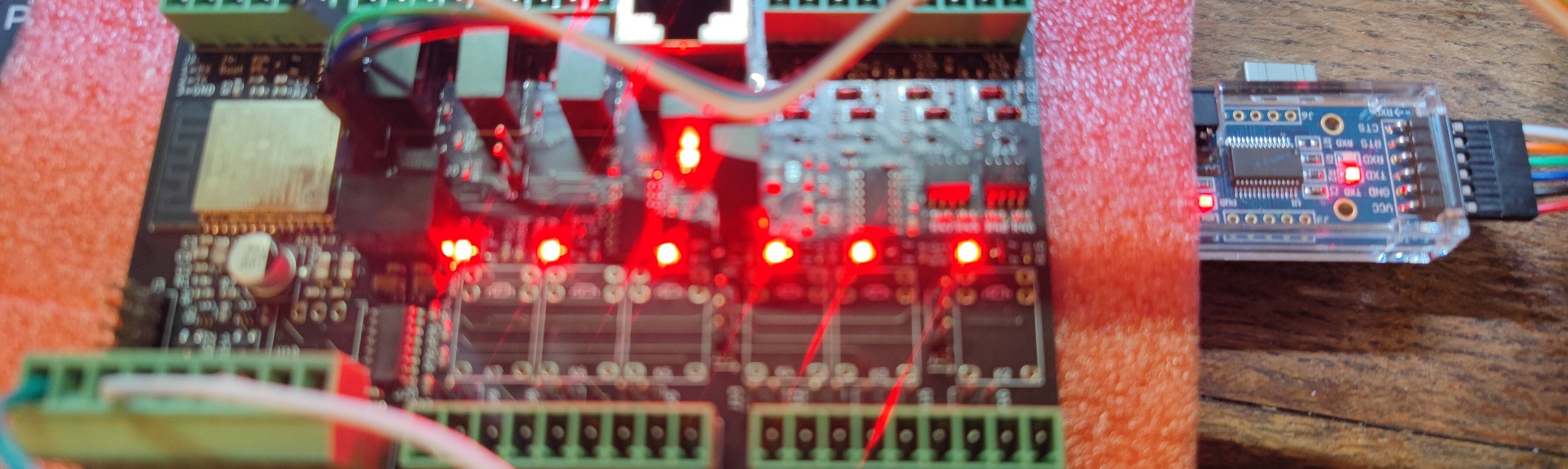

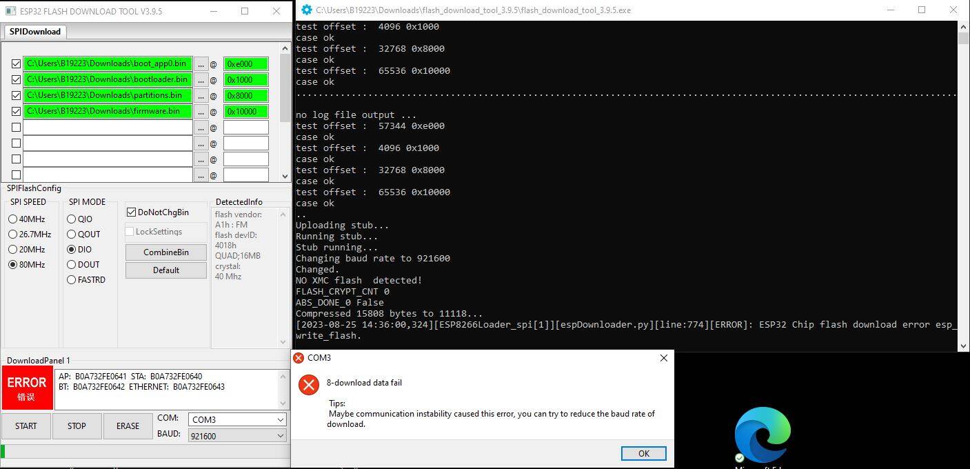

Schönen guten Tag
Ich habe mir das Einsteiger-Video https://youtu.be/zwu_jJifkF4?feature=shared angesehen.
Das Video ist gut gemacht und konnte alle Fragen beantworten.

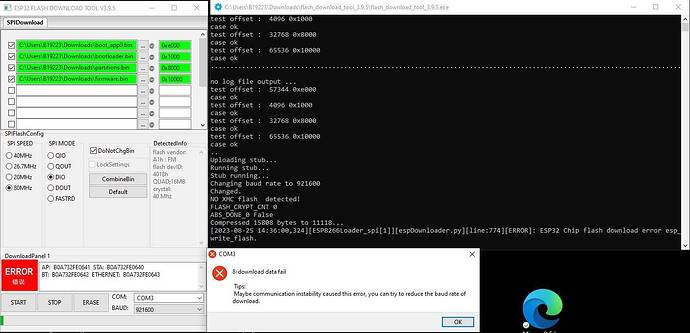

Leider komme ich beim Flashen nicht weiter.
Ich habe bei Amazon den DSD TECH USB zu TTL Seriell Adapter Konverter mit FTDI FT232RL Chip gekauft
Den Flash Adapter finde ich auch nach der Treiber-Installation im Geräte-Manager mit dem COM-Port 3 wieder.
Danach habe ich bei deiner Platine den Jumper J4 gesteckt und auf J2 (RXD->TX und TXD->RX und GND->GND) angeschlossen.
Danach habe ich die Platine mit einem Labornetzteil auf X4:9 +5V und X4:7 GND versorgt.
Dabei leuchten die LED's D1 und D25-D30 .
Und danach nach deiner Anleitung beim Flash-Tool Start gedrückt.
Leider bleibt das ganze mit ERROR stehen - siehe Bilder
Jetzt zu meiner Frage : Was kann die Ursache sein ?
Meine Vermutungen bisher :
Ist der USB-Serial Adapter mit dem Chip FT232RL anstatt 232RG wie bei deinem empfohlenen Adapter der Falsche ?
Muss ich bei der ausgelieferten Platine V2.4 noch etwas anlöten bevor Sie verwendet werden kann ?
Ist die heruntergeladene Firmware v0.4.16 die falsche ?

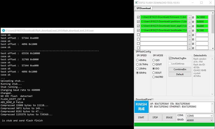

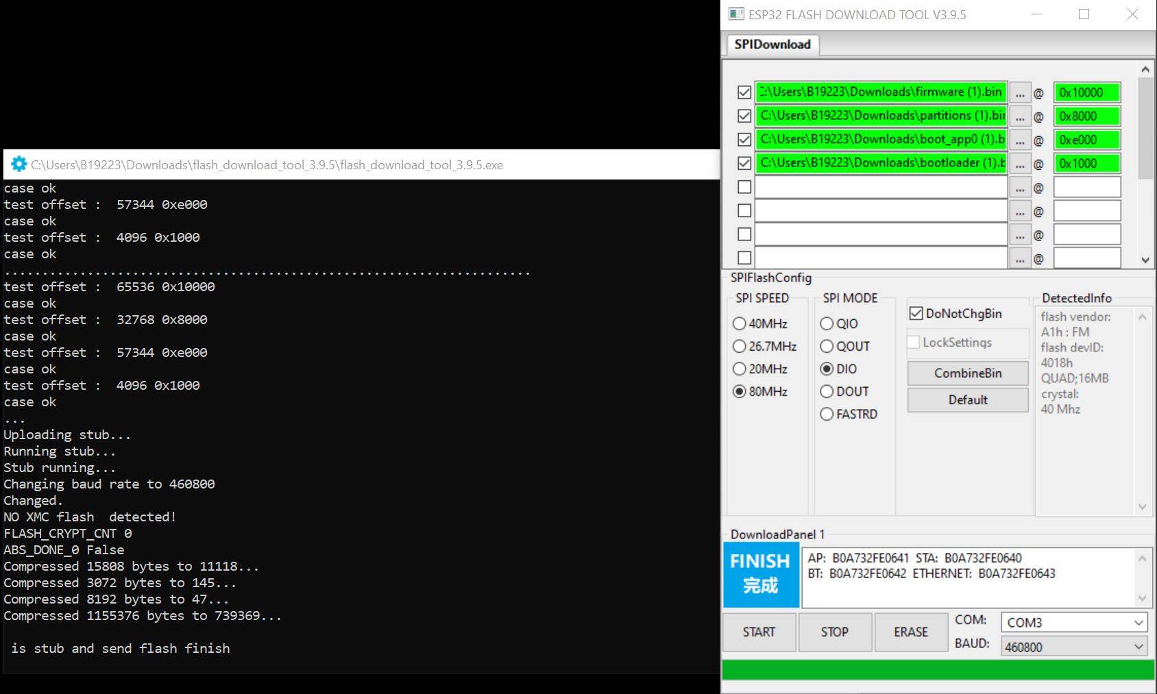

EDIT : Ich habe die Baudrate auf 460800 reduziert - jetzt hat es geklappt :
@escr
Das reduzieren wäre jetzt auch mein Tipp gewesen. Ich dachte, dass ich das auch in dem Video erwähnt habe.
Im Zweifelfall die Baudrate auf 112500 baud stellen.
Auflöten musst du nichts, außer die Relais.
Für serial 2 nicht vergessen J6 zu schließen (Jumper).

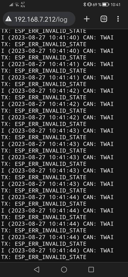

Hi. Verbindung zum JK funktioniert . Leider bekomme ich keine CAN Verbindung zur meinem Solis RAI Wechselrichter. Im Log wird TX Error angezeigt. Was mach ich falsch? Es ist H mit H und L mit L verbunden.
@ch-pk
Auf jedenfall ist bei CAN der GND notwendig.
Welche Hardware verwendest du? Die orginale BSC Hardware? Wenn nicht, was genau nutzt du?
@shiningman
Hi. Momentan teste ich das ganze mit normalem esp32 und einem sn65hvd230 Board. Ich vermute es dass das sn65hvd230 defekt ist. Du meinst Grund auf dem Stecker Gehäuse oder auf Pin 2? Hab schon alles versucht. Hab jetzt eine neues Bestellt. Wenn alles läuft würde ich gerne deine BSC Hardware kaufen.
