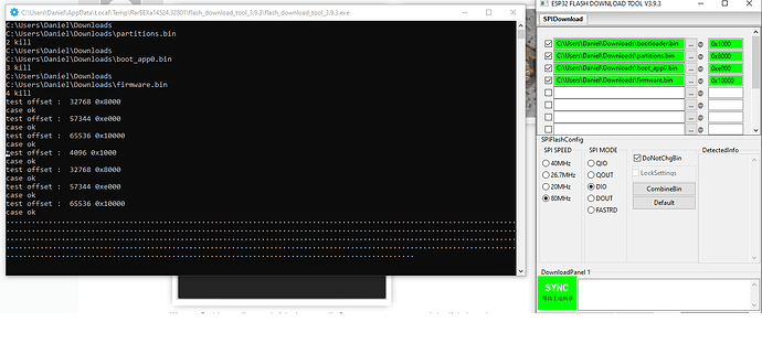

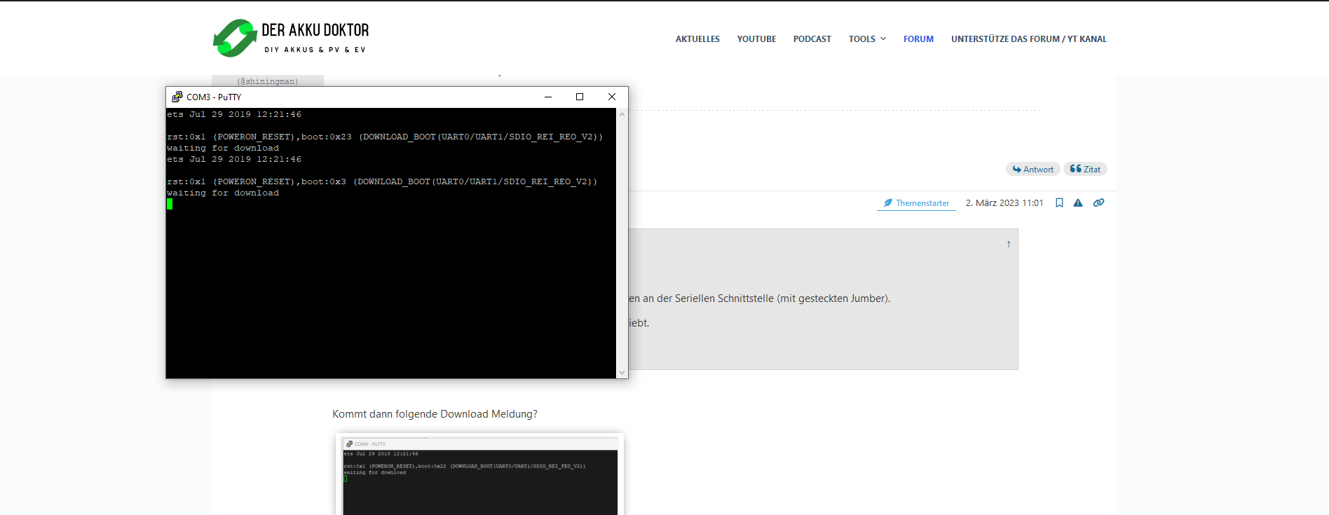

Bei denen sich der BSC nicht programmieren lässt wäre es schön, wenn sich jemand findet der überprüft ob der ESP in den Downloadmodus geht.
Eine weitere möglichkeit wäre es, das Flashen direkt mit dem esptool zu probieren, so wie es auch @nemon21 gemacht hat.

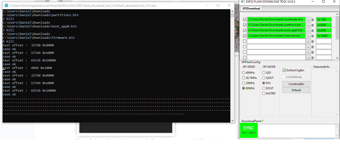

mit putty bekomme ich die antwort
Das flashen bleibt dort hÄngen

Ich habe das ganze bei mir noch einmal probiert. Ich bekomme das SYNC Problem nur dann wenn ich den Junmper nicht gesteckt habe oder einen falschen COM-Port ausgewählt habe.
Daher noch einmal zu Sicherheit das Vorgehen:
  1. Versorgungsspannung ausschalten
  2. ESP32 Download Tool vorbereiten (Richtigten COM-Port auswählen)
  3. Downloadkabel anschließen
  4. Jumper stecken!
  5. Versorgungsspannung einschalten
  6. Downloadvorgang starten.
Ich sehe sonst keinen Grund warum der ESP sich nicht programmieren lassen sollte.
Wäre nur noch der TX Pin. Kalte Lötstelle am ESP?

@shiningman
werde es morgen noch einmal probieren
comport habe ich den selben wie mit putty
habe dann die Versorgung Spannung entfernt
Dann das esp 32 Tool vorbereitet Jumper war gesteckt und dann die Spannung wieder aufgelegt
Jedoch ohne Erfolg
habe es noch ein paar mal probiert ohne erfolg
in der console steht
Uploading stub...
Running stub...
Stub running...
Changing baud rate to 921600
Changed.
Exception in thread Thread-1:
Traceback (most recent call last):
File "threading.py", line 932, in _bootstrap_inner
File "download_process.py", line 678, in run
File "espDownloader.py", line 601, in flash_download_test
File "espDownloader.py", line 803, in flash_download_func
err_define.FlashStatusRegError: ESP32 flash status reg error bat_read_status.
Mit der neuen version 3.9.4 vom esp32 tool hat es beim ersten mal funtioniert.

Hat das Programmieren jetzt geklappt?
@shiningman
Ja es hat funtioniert Ich habe vom espdownloder die version 3.9.4 benutz und damit hat es bei beiden BSC s direkt beim erten mal funktioniert.
Mit der 3.9.3 bekomme ich irgendwie keinen esp32 geflsht mit der 3.9.4 klappt alles tadelos
