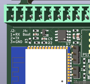

Kannst du hier noch markieren welcher PIN was ist? RX/TX/GND .. das ist für mich leider nicht ersichtlich.
VIN (5v) kommt ja dann über PIN2, korrekt?
Das ist auf der Leiterplatte oben Links abgedruckt. Der oberen Pin ist "1". Ist aber auch auf der Leiterplatte aufgedruckt.
Nein, Pin 2 dient nicht der Versorgung!
Versorgung ist Pin 8 oder Pin 9.
Habe ich schon einmal erklärt: https://www.akkudoktor.net/forum/postid/104532/
Vielen Dank. Wer lesen kann ist klar im Vorteil :oops:

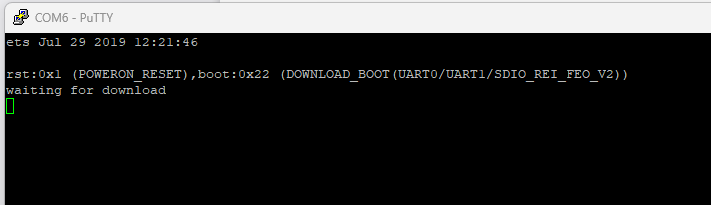

Bekomme die beiden nicht geflasht Fehler ist immer der selbe tx und rx getauscht mit und ohne Spannung.
der User madplayer hat es auch versucht und ebenfalls nicht geschafft
in der Console steht :
test offset : 4096 0x1000 case ok test offset : 32768 0x8000 case ok test offset : 57344 0xe000 case ok test offset : 65536 0x10000 case ok . Uploading stub... Running stub... Stub running... Changing baud rate to 921600 Changed. Exception in thread Thread-1: Traceback (most recent call last): File "threading.py", line 932, in _bootstrap_inner File "download_process.py", line 678, in run File "espDownloader.py", line 601, in flash_download_test File "espDownloader.py", line 803, in flash_download_func err_define.FlashStatusRegError: ESP32 flash status reg error bat_read_status.
probiert mit einem Moxxa wandler,
Dann noch dieser
und noch dieser
Möglich vmtl. schon, aber zurzeit nicht geplant. Ist halt alles eine Frage der Zeit.
Wenn es notwendig ist, einfach ein Issue aufmachen.
@crazyd
Was für eine Meldung bringt denn der BSC nach dem Einschalten an der Seriellen Schnittstelle (mit gesteckten Jumber).
Als Serialmonitor kannst du z.B. Putty nehmen oder was dir beliebt.
Baudrate: 115200
Kommt dann folgende Download Meldung?
Dann ist zumindest der ESP bereit zum Datenempfang.
