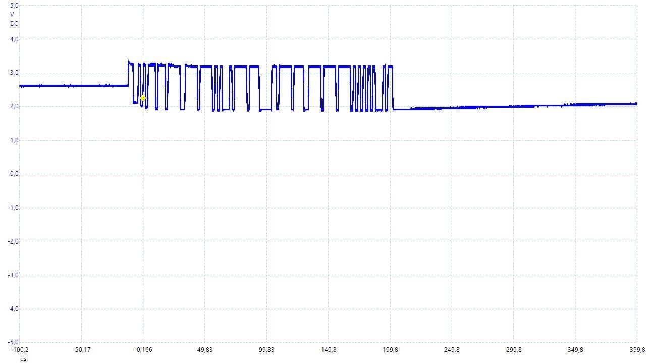

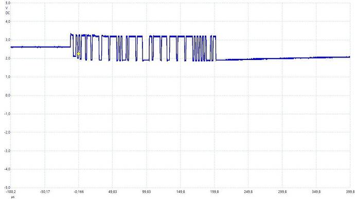

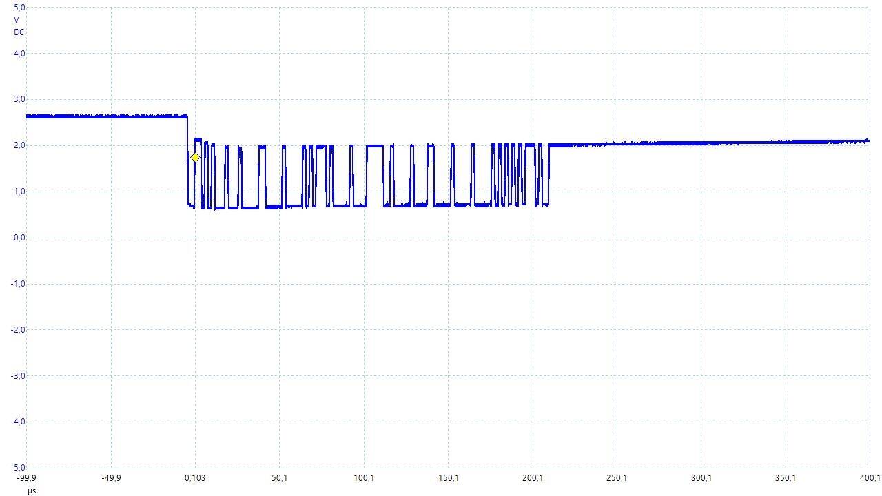

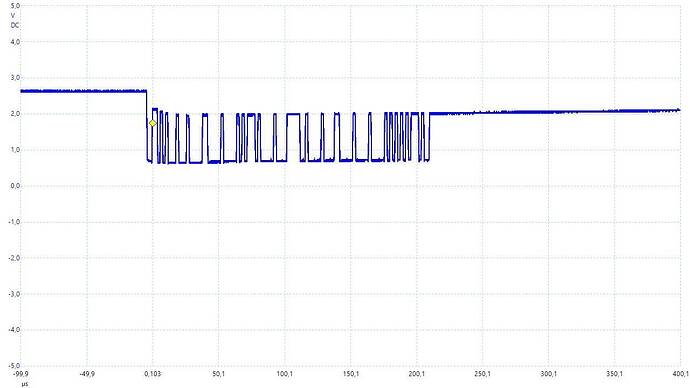

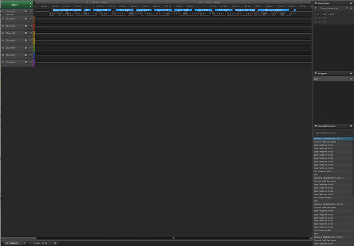

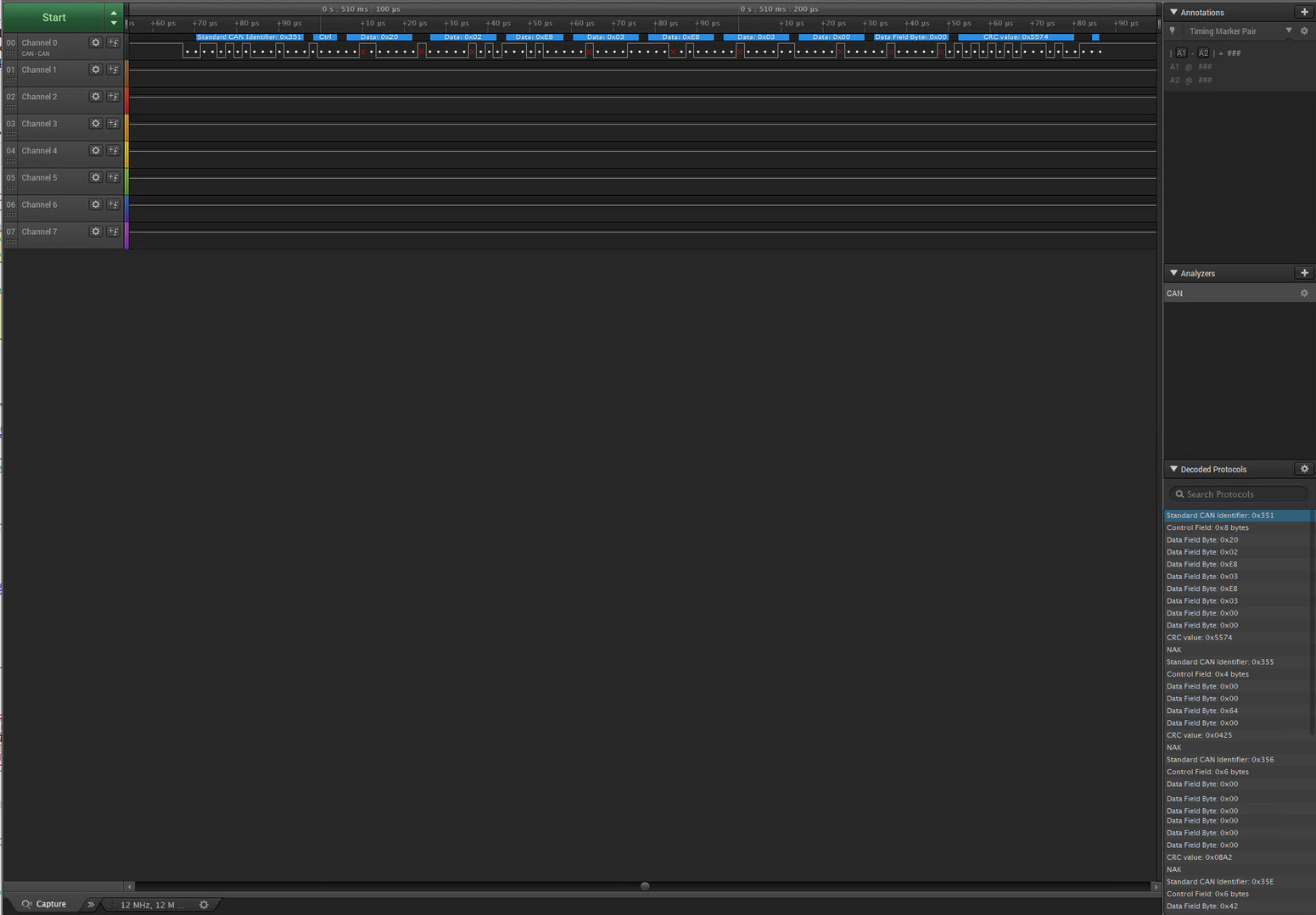

Ich habe heute einmal kurz die CAN Ausgabe mit Oszi und Logic-Analyser angeschaut. Schaut erst einmal nicht schlecht aus.

Ich denke für eine Inbetriebnahme ist das Oszi zwingend Voraussetzung.
  • Wie ist CAN-H/CAN-L wenn du den Wechselrichter dran hängen hast?
  • Wie schaut A/B von Serial 0 aus?
Ich habe jetzt an den CAN-Bus noch nen CAN-Bus Analyzer gehängt. Quasi als reales CAN-Endgerät.
Test läuft bisher Fehlerfrei.
Ich werde noch ein paar schönere Osi Messungen machen, aber der CAN-Bus läuft so weit ohne Probleme.

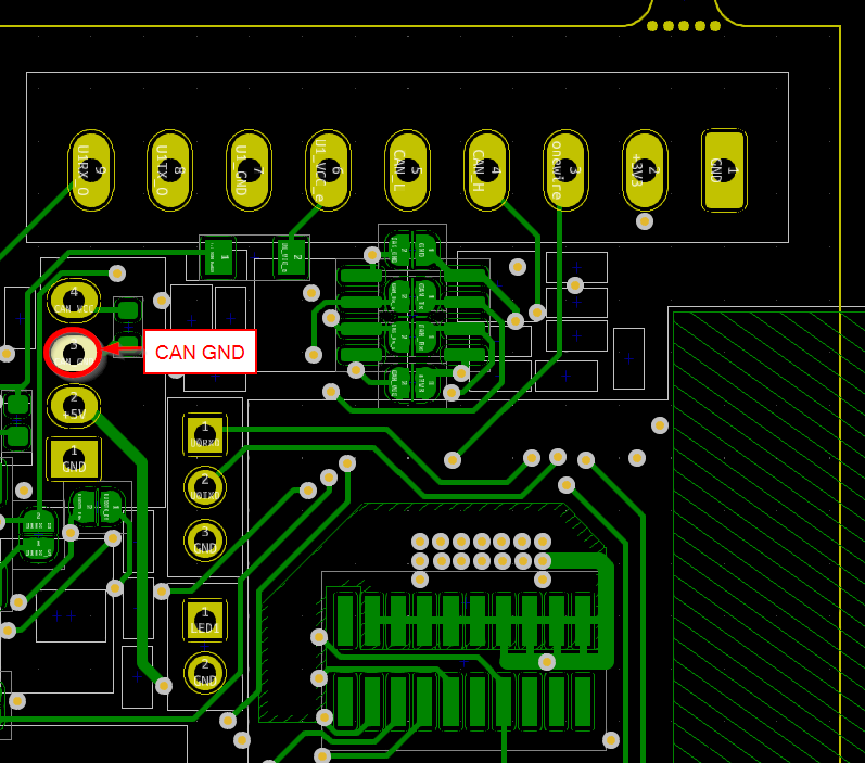

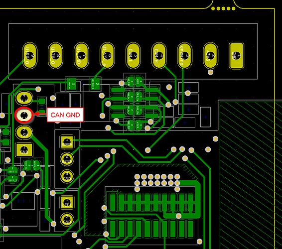

Eine Unschönheit ist mir aufgefallen. Ich habe vergessen den CAN-GND auf eine Steckerleiste zu führen.
Falls dieser irgendwo benötigt wird, lässt er sich am schönsten vom DC/DC Wandler abgreifen.

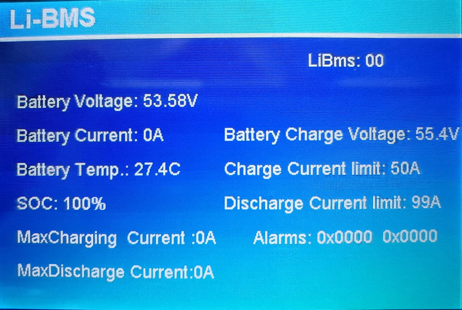

Dann will ich hier mal meine heutigen Erfahrungen teilen.
Ich hatte ja gestern Abend die Kommunikation mit BMS und WR über CAN erfolgreich hinbekommen.
Gestern Abend war aber der Akku recht leer, BMS hatte einen SOC von 10% gemeldet, was ich dann auch als untere Grenze eingestellt hatte. Somit wurde nix mehr entladen.
Heute hat die Sonne richtig geballert. Aber leider ging erstmal alles ins Netz statt in den Akku. Lade sowie Entladestrom waren auf 100A über BSC eingestellt, und wurden so auch im Deye als Limits angezeigt. Aber dennoch startete keine Ladung. Da ich an der Arbeit war, habe ich an allen möglichen Einstellungen über Solarassistant versucht, den Deye zum Laden zu bringen. Geklappt hat es erst, als ich per VPN im BSC den Canbus deaktiviert habe. Ich vermute, das der Deye dann automatisch auf "use Batt Voltage" wechselt. Als dann die Ladung startete, habe ich CAN wieder aktiviert, und es wurde weiter geladen. Zwischendurch hatte ich im BSC den Ladestrom reduziert und eingestellt, das ab 90% SOC je 1% um 5A der Ladestrom reduziert wird. Das hat auch beides funktioniert.
Bei 100% wurde dann die Ladung beendet.
Nachdem vom Dach nix mehr kam, hatte ich dann leider wieder Netzbezug. Es wurde über längere Zeit nix aus dem Akku entladen, der Deye regelt das normal sehr schnell. Dann habe ich wieder von CAN umgeschaltet auf "use Batt voltage", da lief es wieder.
Wo der Fehler jetzt liegt kann ich nicht einschätzen. BSC macht meiner Meinung nach was es soll, der Deye wenn nicht über CAN gesteuert auch. Bleibt noch der dumme User, aber eigentlich dachte ich das ich die Einstellungen im Deye mittlerweile begriffen hätte...
Anbei noch ein Screenshot. Was mich da stutzig macht ist der Wert max charging und discharging current, die beide auf null stehen. Die Limits (50 + 99) sind die Werte die ich im BSC eingestellt habe
@sascha-b
Es gab schon jemanden der den DEYE in Verbindung mit dem BSC genutzt hat. Da erinnere ich mich auch an solch komische Probleme.
Wenn ich mich noch richtig erinnere waren es irgendwelche Einstellungen.
Ich denke das war in den Discussions auf Github. Bin mir aber nicht mehr sicher.
Ja, das hab ich im github gefunden.
Da war der Fehler wohl eine Einstellung in der timetable mit einem SOC von 80. Da hatte ich aber 10% eingestellt
